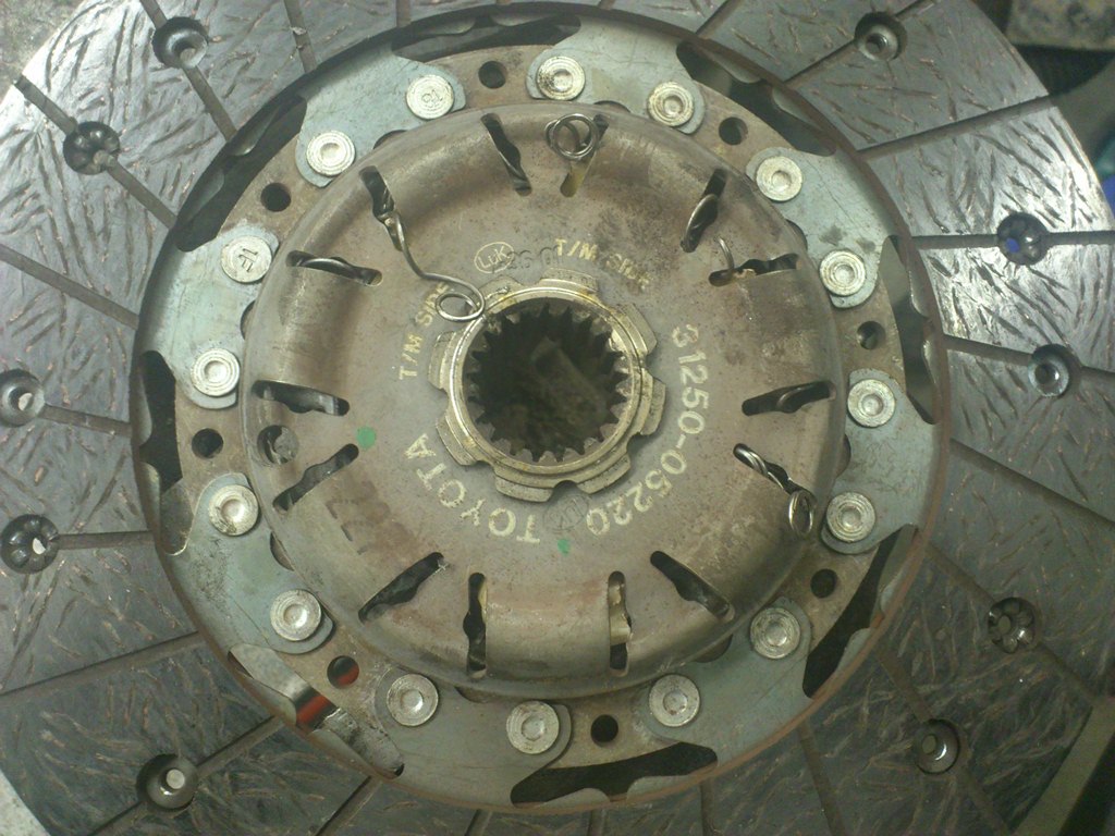

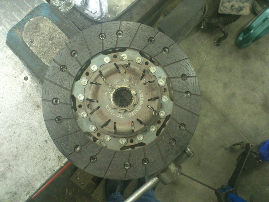

Ето го и решението, дефект във феродовия диск. След като останах на пътя, вече нямаше накъде. Отвориха съединителя и изненада ! Пружините са се разтегнали, начупили и разхвърчали. Имаше парченца и в притискателния диск.
- DSC_0543.JPG (156.38 KiB) Преглеждано 2982 пъти
- DSC_0544.JPG (176.68 KiB) Преглеждано 2982 пъти

Верно е доста странен тоя диск. Все пак колата би трябвало да е с демпферен маховик, освен ако не е някое трудово обучение.

Колата си е с демпферен маховик, на него нищо му няма.

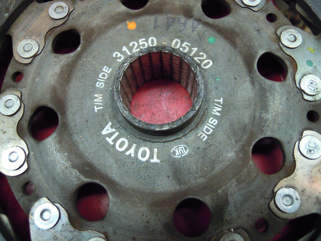

Хайде да се посмеете :( Миналата година колата беше на 18 хил. км. и пак скъса съединител, само че тогава липсваха зъбите на втулката на феродовия диск. Смених всичко - съединител и демпфер. Година след това / 37 хил. км./ се получава това.
Хайде някой да измисли има ли причина за това, че догодина ако пак даде дефект направо незнам.
Мерена е оста на скоростната кутия, няма изкривяване.
- DSCN2744.jpg (198.73 KiB) Преглеждано 2919 пъти

Мечо, този първия феродов диск, който сигурно е заводския явно е имал проблем с материала или профила на шлиците. Втория пък е със здрави шлици (все пак са работили на една ос и горе-долу еднакви километри), но е друг тип с някакви смешни пружинки за дози голям въртящ момент. За мен най-добре е да се смени марката на съединителя, явно Лук (Люк) не е това, което трябва да е там. Ако пак се получи подобен проблем, причината трябва да се търси в детайлите около съединителя, което е доста трудна задача за експерти. Или да се смени задкормилното устройство, но не смятам, че е от него, освен ако не кара постоянно с 1200 оборота на двг.

Днес като пристигна новия съединител, се оказа, че този който съм сменил миналата година и сега е разбит е с различен феродов диск. По принцип не е трябвало да има пружини. Как е доставен такъв, как е паснал и за каква кола е , неможаха да ми отговорят. Новият който дойде е точно като този който е бил първоначлно сложен. Надявам се това да е проблема и поне до 200 000 да не се повтаря.

И с верен каталожен номер номер ( http://www.toyodiy.com/ ) тук можеш да проверяваш. Двата диска които си снимал са с различни номера.jim_beam написа:колега внимавай с тия резервни части,само ориг. търси!
успех с новия!
Много често търговците проверяват в калпави програми и излизат глупости !!! ма мен се опитаха да ми продадат спирачни дискове с 100 mm междуболтово разстояние, а моите са 114.3, но до последно се кълняха, че са тези и накрая почнаха да се почесват учудено

Резервните части които съм купувал са оригинални / или така казват /. Всъщност самия феродов диск като размери съвпада на 100 %, само дето не е трябвало да има пружини.
Това че имат различни номера го видяхме, но чак сега, поне сега монтират правилния.

Кой е този мойстор, който ти е слагал предишния съединител?
То и баба знае, че при двумасов притискателен диск не трябва и на феродовия да има пружини.
