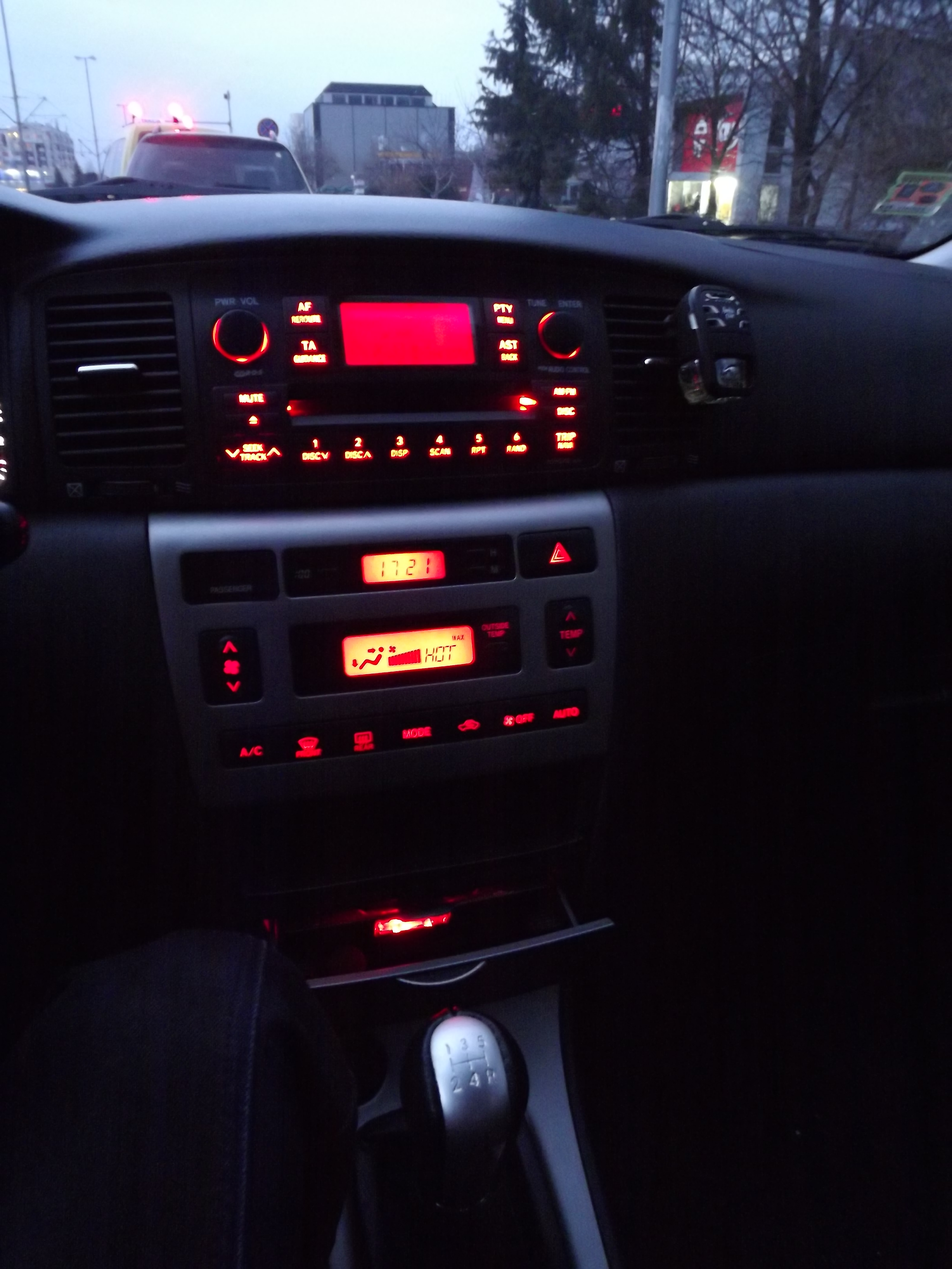

ако някой има нужда от помощ за смяна на лапите на таблото на Toyota corolla E12 да пита. happy.gif
Правил съм го и не е трудно, само да имаш време и търпение :) (смених изцяло в червено осветлението на моята )
