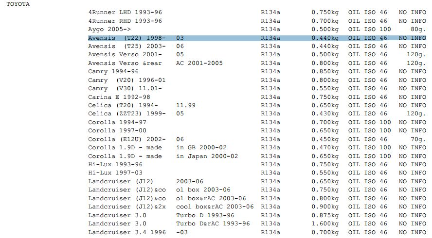

И аз имах точно същия проблем преди месец. Оказа се че наистина някои от елементите по климатичната система са консуматив и хората си ги сменяват на запад от България, но не и тук! Та моя съвет е обратно при майстора, цялата процедура на ново и да ти сипе 50 мг. по- малко охлаждаща течност.
А в прикачения файл може да видиш точно колко е необходимо да бъде.
