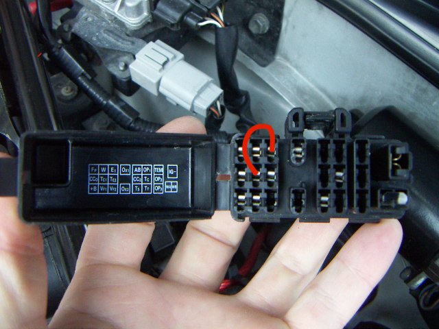

Най добре направи едно клипче с миганията на чека и прати линк да го разчетрем

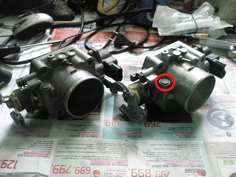

slikershot,оказа се ГАРНИТУРАТА НА ДРОСЕЛА.Като съм слагал новите гарнитури хич не съм погледнал ,че новата е по-тясна(не покрива целия дросел) и отстрани си е дърпало въздух.Снощи докато го разглабях се загледах и след като сложих старата -пее!Благодаря ти за съветите,а днес ще пусна една самодиагностика за всеки случай! :thumbsup: :thumbsup:

Мнение от lord_pz » 20 Апр 2012 16:52
