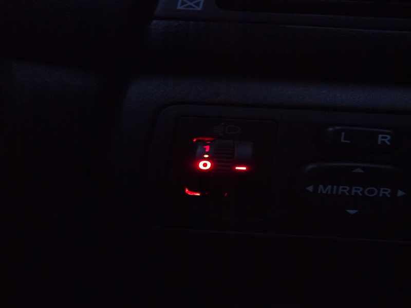

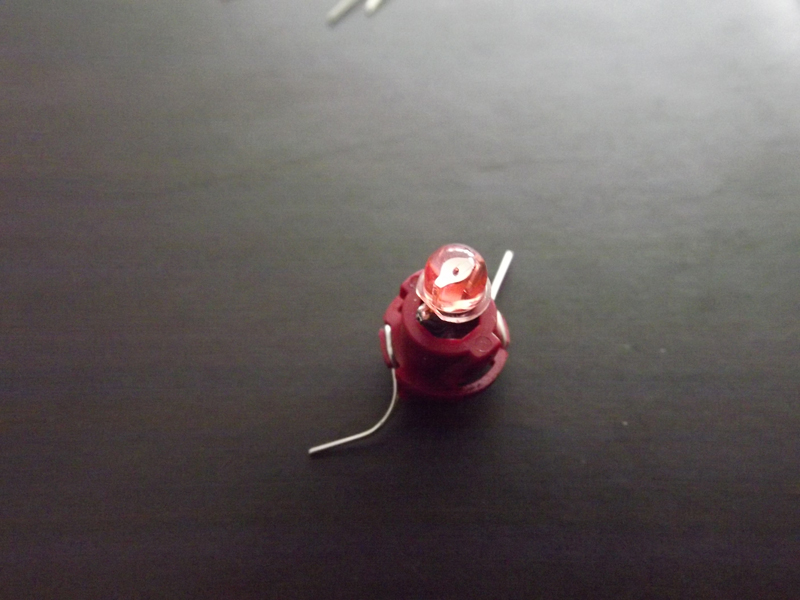

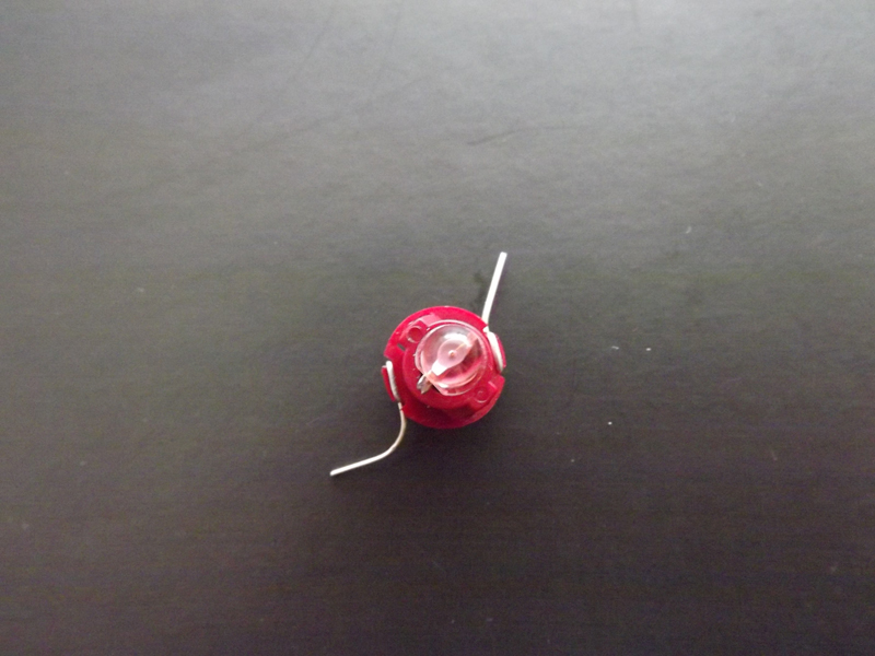

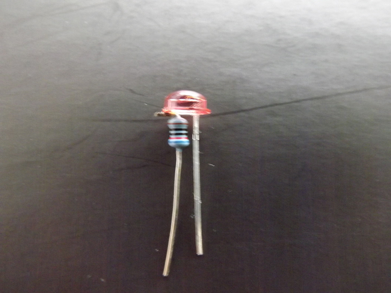

Всичко е много елементарно стига да имаш малко време и търпение. Трябва ти един метър лента с лед диоди ( в моя случай червени ), ти можеш да си избереш и друг цвят ( син, зелен, оранжев или бял ) и диоди ( нямам представа как технически се казват но ще ти дам мостра и ще ти кажа от къде да си ги вземеш ако си навит ) и съпротивления като на снимките който съм запоил към диодите. Диодите са за местата където има крушки с пластмасови така наречени фасонки ( ще ги видиш от снимките ) а лед диодите са за местата където има такива ( няма как да не ги видиш ). Играчката е в това, че трябва да разпояваш старите лед диоди и да слагаш тези от лентата ( като и тях трябва да ги разпояваш от самата лента ). Ще ти изпратя лично съобщени и ще ти дам тел. и Skype за да ти помогна да си ги смениш.

Обикновен диод с (пластмасова фасонка )
Бутона за фаровете (след смяната )
