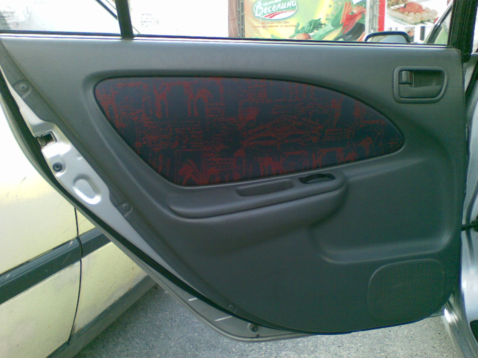

Благодаря за отговорите :thumbsup: . Ето я въпроснава врата, след като махна всички болтчета, кората дърпа ли се в определена посока за да се откачат щипките(ако някой помни и каде са) или просто я напъвам навън.
Petar
Мнения: 2029
Мнение от Petar » 21 Дек 2011 14:59
Първо се убеди чиси махнал всички болтове защото има и скрити май тях неси ги забелязал щом задаваш този въпрос.А иче ако си сигурен чеси отвил всички болтове кората се дърпа на горе към стъклото
dimpex_01
Мнения: 182
Регистриран на: 30 Дек 2009 20:40
Мнение от dimpex_01 » 22 Дек 2011 10:39
Внимавай да не начупиш пластмасовите щипки!!! Отвиват се леко и освобождават.
AVENSIS combi, D4D, 2001
Мнения: 7742
Благодарил/а: 535 пъти
Мнение от slowtraveler » 22 Дек 2011 11:43
Навярно първо ще трябва да откопчаеш допълнителни щипки - дърпане към теб.
След като се освободи от щипките - дърпане нагоре...
Но прави процедурата на топло. Дори и да са добре щипките, като замръзнат се чупят.
Ако счупиш - вече се намират по магазините...
