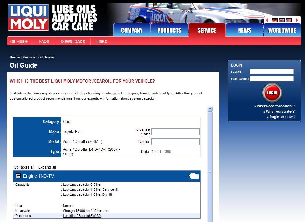

Мнение от Yuli » 07 Юли 2011 08:57
Нищо лошо за Liqui Moly, но за този мотор препоръчват конкретно масло с друг визкозитетен клас...
