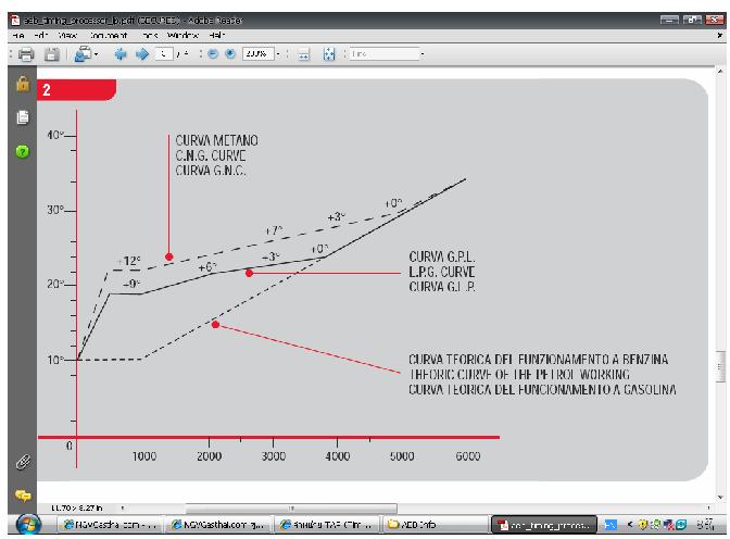

И да не забравя - вземи си нови свещи (не са скъпи -до 120лв. може да си вземеш добри), и задължително ТАП!

ТАП-a e безмислен. Това се слага на немски каруци които имат около 6-8 градуса ъгъл на изпреварване, при Тойота (за каквато говорим в момента) този ъгъл е 10-14 градуса. На моята излезе около 12 мисля че беше.

PESHO OT MARS написа:ТАП-a e безмислен. Това се слага на немски каруци които имат около 6-8 градуса ъгъл на изпреварване, при Тойота (за каквато говорим в момента) този ъгъл е 10-14 градуса. На моята излезе около 12 мисля че беше.
Абе има си смисъл, но при мен даде ефект предварение над 10 градуса.
