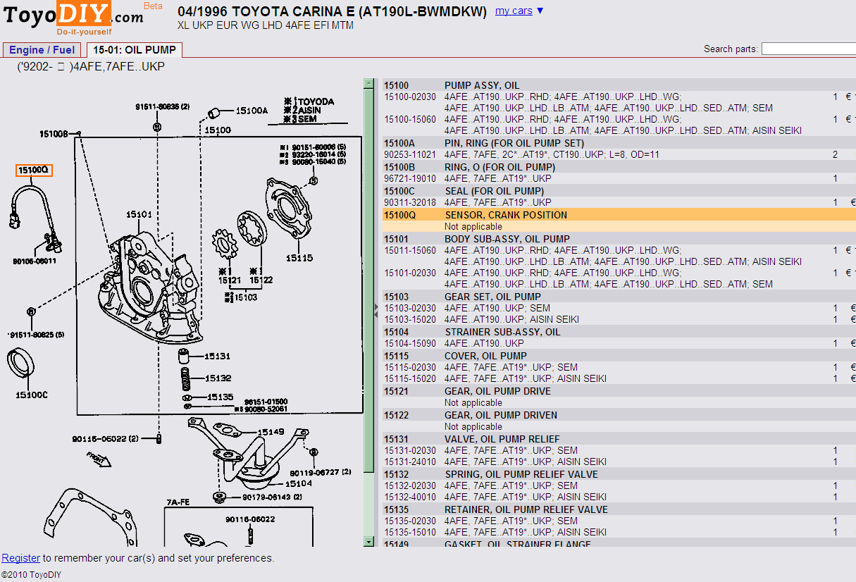

Интересното е, че за този сензор в toyodiy пише "Not applicable", т.е. "Не се прилага/отнася".
Възможно ли е пък 4A-FE да няма датчик коляно вал?
Щото аз не съм го ровил този въпрос.
Може би Bass_Man, Fido Dido или Mafiota ще знаят.

http://www.toyodiy.com/parts/p_E_1993_T ... _1902.html
ето етва е датчика които търсиш под бубината се намира проследи кабелите които отиват от буксата в делкото
