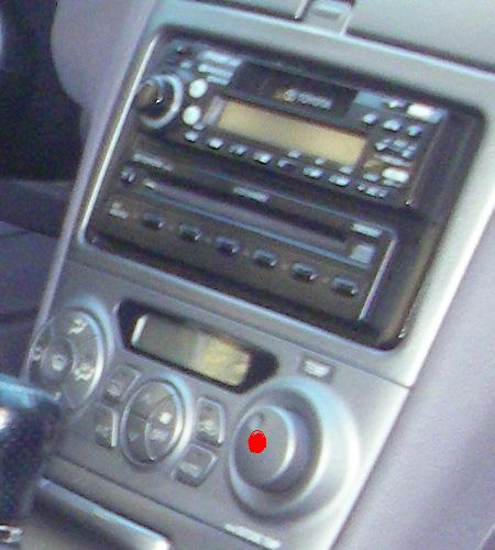

И аз същото имах в предвид, пощракай копчетата на климатроника и някъде ще уцелиш, на дисплейчето на климатроника се изписва темп.
Я, натисни гоямото копче на "TEMP".

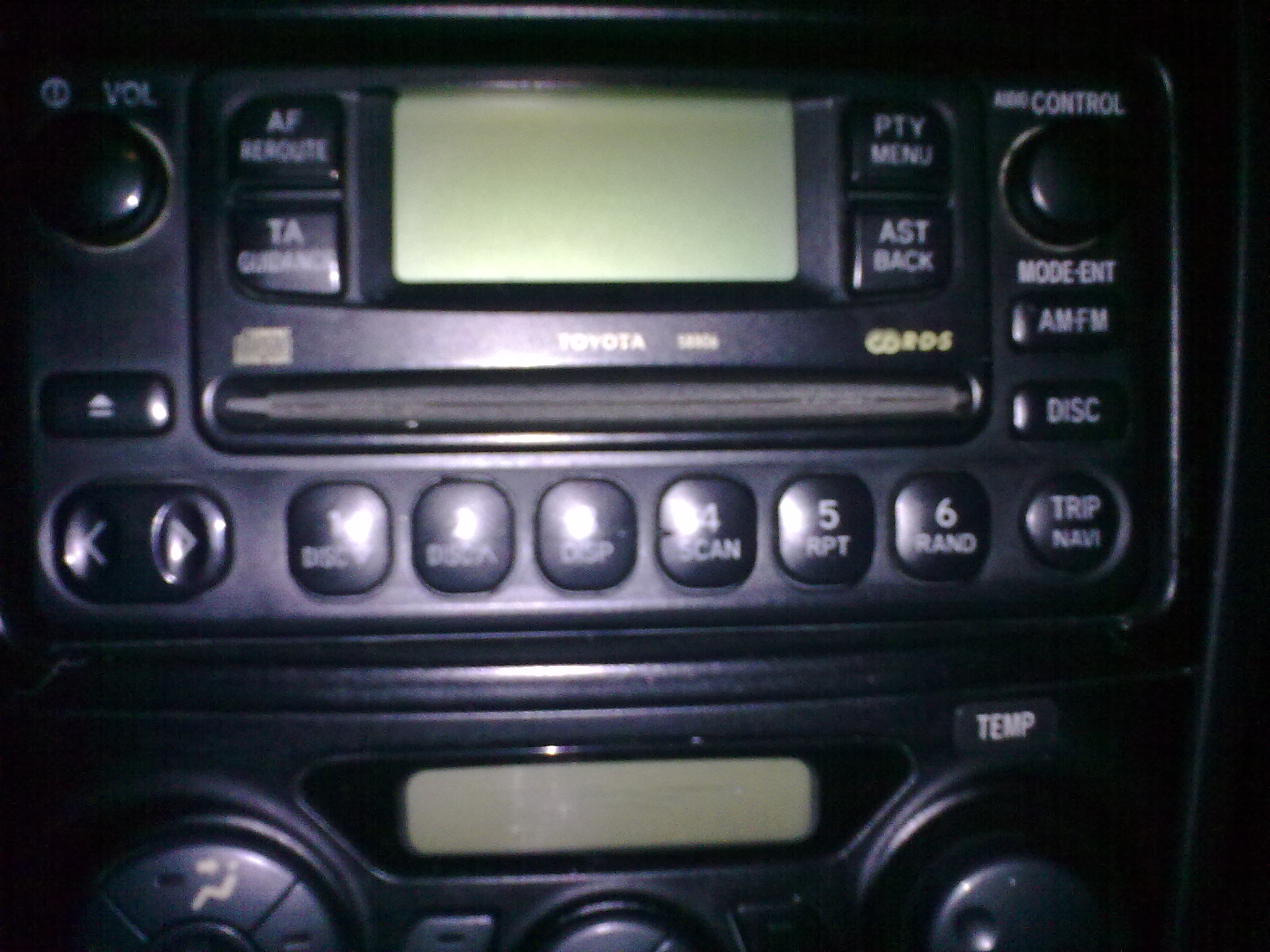

ЕИИ, Рая благодаря ти.Една крачка напред. А сега снимах и сд-то фронтално за да може да се онагледи питането ми тотално. tongue.gif

С фабричния си касетофон, понеже колата ти 04г и разликата само в големите копчета и не свалящиясе панел. На касетофона ползвах само копчетата за дисковете, даже не знам как се включва радиото, а антената си почиваше в багажника.......че много ги крадат biggrin.gif . Не съм чула някой да се похвали, че на този сд има навигация.

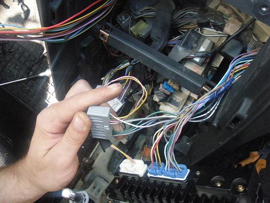

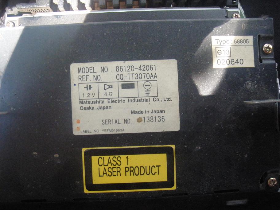

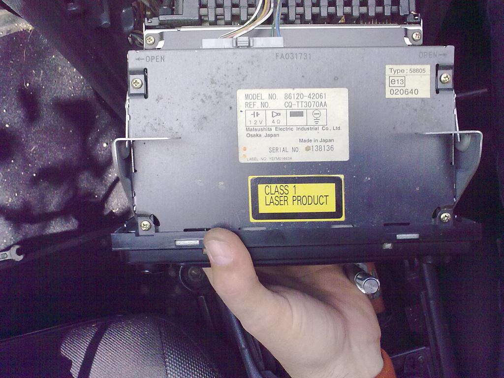

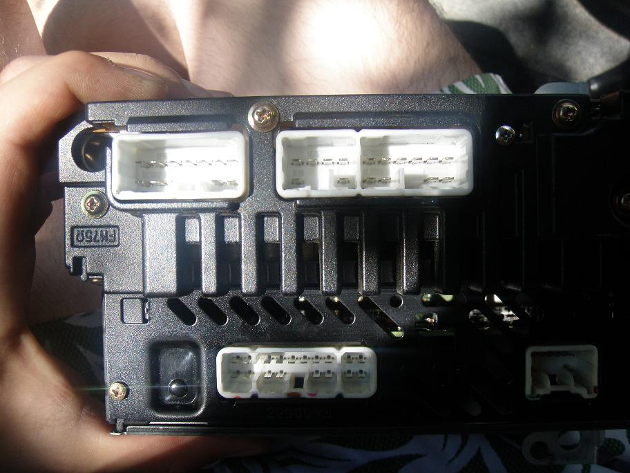

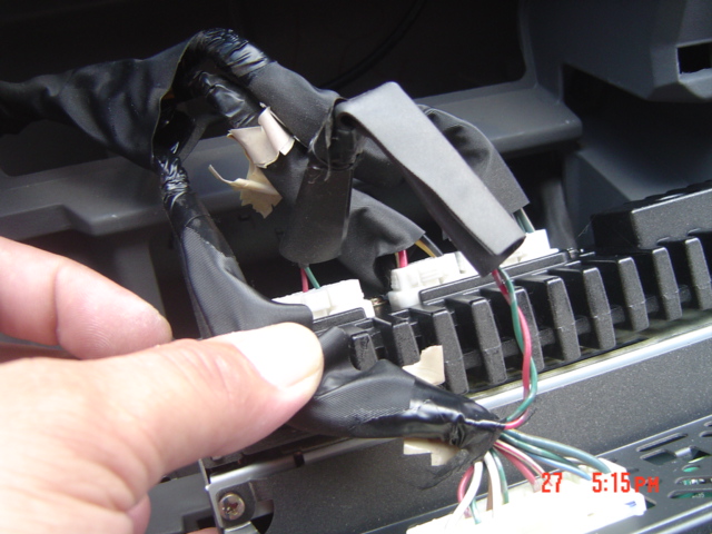

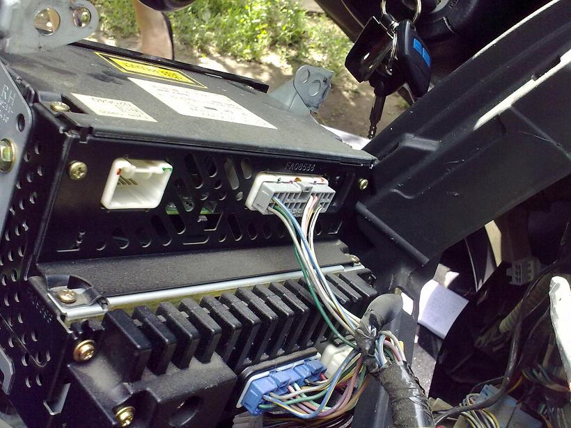

Здравейте отново колеги!Най-после се намери един много отзивчив човек с никнейм Калоян.Оказа се,че всичките показания ги има на това въпросно CD.(само че на неговото)При мен липсват няколко проводника,който незнам каде да ги свържа.Едната посока е главния куплонг на радиото,но другата посока нещо не ми е ясна.По-долу ще онагледя със снимки както от неговото,така и от мойто.На Калоянчо снимките са с дата(моите без).Ако може някой да изпрати електрическа схема на тая Осака,или схема по която да видя на къде от радиото отиват допълнителните проводници!!МОЛЯ :help: :help: :help: :help: :help: :help:

Мнение от Scott » 30 Юли 2010 12:13
Цветомир Марков написа:Ако може някой да изпрати електрическа схема на тая Осака,или схема по която да видя на къде от радиото отиват допълнителните проводници!!МОЛЯ...
Виж тук:
http://www.celicatech.com/imagearchive/ ... eralle.pdf
http://www.celicatech.com/imagearchive/ ... /electric/
