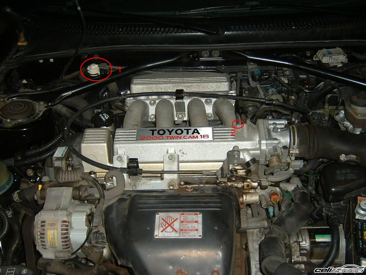

Светенето на лампичките се управлява от датчик (1) който измерва подналягането във всмукателните тръби от вакумен мъркуч (2). Поне така е на моята celika 2.0 93 като се изключи вакума спира да работи одчита , и светва жълто...

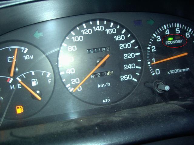

А някой може ли да прати снимка за коя лампичка по точно става въпрос и къде се намира, мойта е тойота селика 2000 година??? Защото на мен ми свети една лампичка оранжева прилича ми на двигателчи за същата лампа ли става въпрос?

Мнение от slikershot » 19 Окт 2009 22:05
Става въпрос за тези лампички...
А на теб ти свети "check engine"
