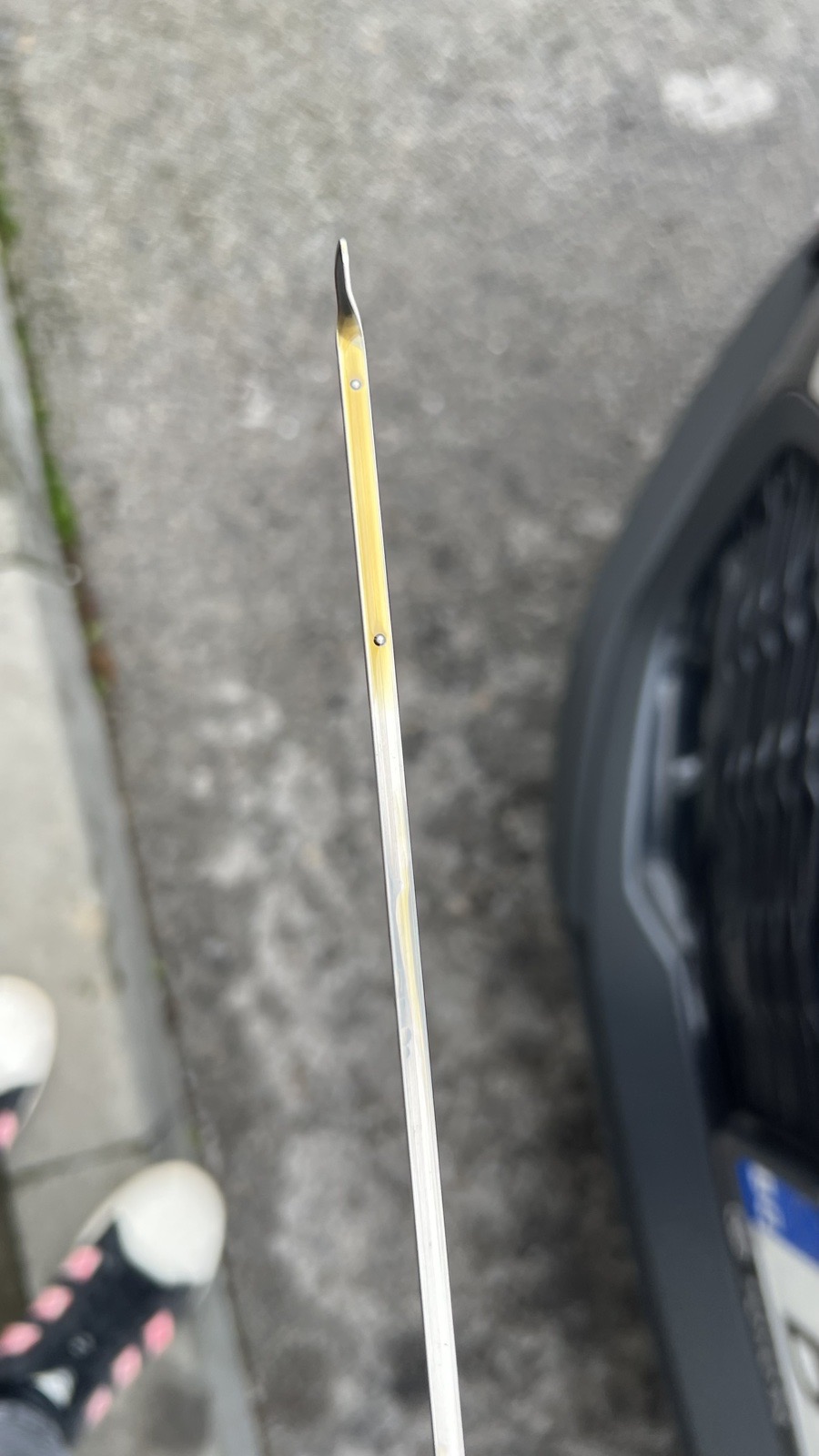

Двигатели Серия M20A / A25A - Покачване на ниво на масло - Мотори с директно впръскване след 2019
Toyota CHR 2.0 phev 2025г. Вземах я нова на 5км. с почти 1см. Масло над максимума без никакъв мирис. Сега си е все толова на 7000 км. Но вече леко намирисва на бензин в идният понеделник ще ходя в Toyota да видя какво ще кажат и да сменя маслото! Ще пиша след посещението на сервиза.
Ето и снимка от днес. Това е на 7113км.Вземата на 5км. От Тойота. От тия поне 4000 km са ми на EV. С почти такова ниво я взех от Тойота с 2,3мм разлика. Нивото е 8мм над максимума.
