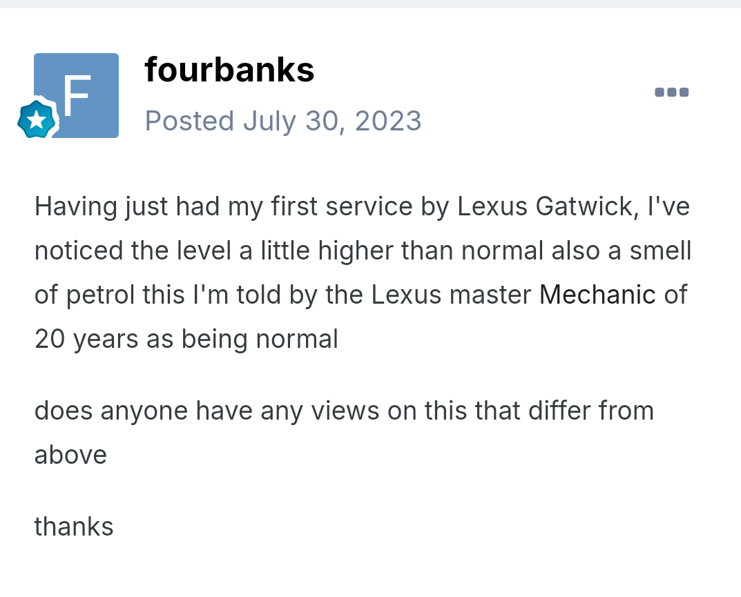

Понеже ще се окаже че Lexus Ux 2020 покачва нивото, мислех че е инжектор/ и още така си мисля/,но като чета с гугъл преводача защото английският ми въобще го няма, че има и други много wink.gif такива случаи си мисля дали този мотор 2.0 бензин не е като онази Хонда ЦРВ дето пълни картера с бензин .
Питането ми е най вече към хората с хибриди с мотори 2.0 имате ли такива проблеми.
Това е за моторите с директно впръскване след 2019.
Ето и от чуждите форуми.
