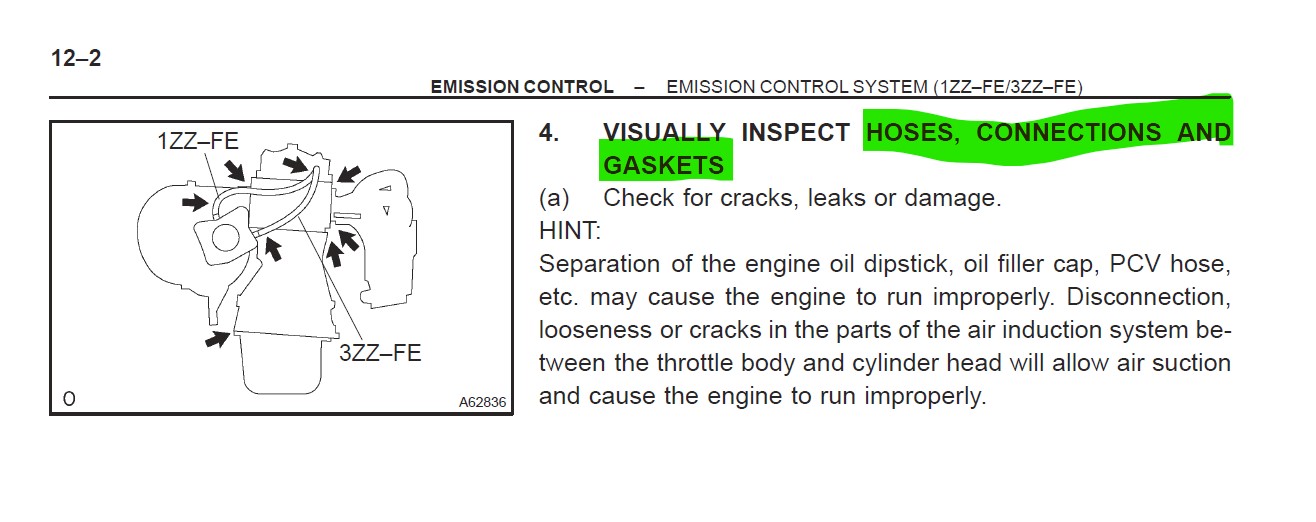

Maxi написа: ↑19 Дек 2022 09:47 Но това е решието за 1ZZ-FE
Пак виж сцепения маркуч на картерната вентилация и схемичката в сервизното ръководство, преди генералните съвети.
Темата:
viewtopic.php?f=23&t=38431&start=75
За да не се хабиш да търсиш схемичката за елиминиране на загубите на вакуум:
Screenshot 2022-12-19 134152.jpg (118.45 KiB) Преглеждано 4458 пъти
