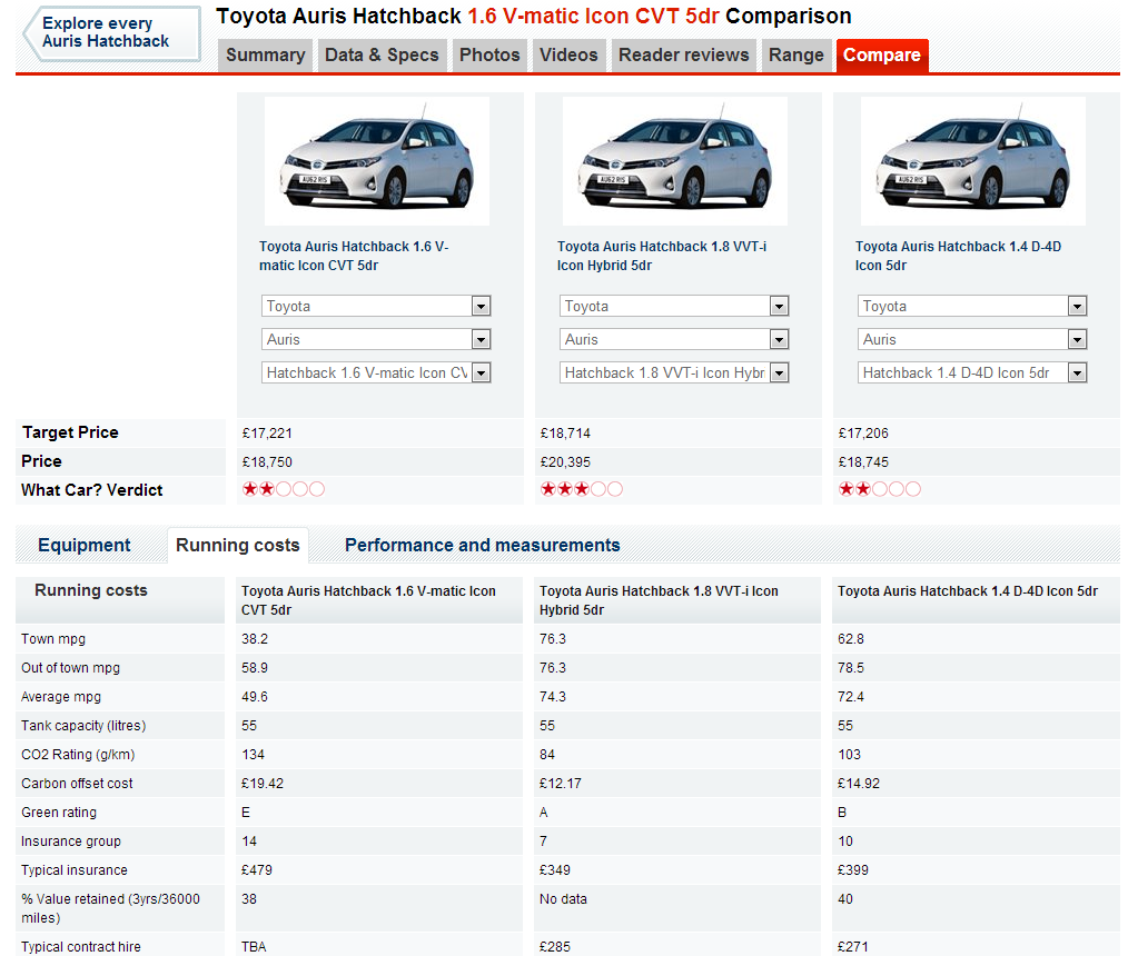

Има още по-еднаквиRudy написа:Има две коли дето са почти еднакви RX330 и RX400h...
- Auris.png (99.57 KiB) Преглеждано 3065 пъти

пък тези дето си показал са с три различни ДВГ - 1.6, 1.8 и 1.4

Колкото и невероятно да звучи, данните на производителя са най-добри като се сравняват различни модели, защото са плод на стандартен тест. Реалните данни са резултат на експлоатация от определена група хора с общи характеристики и най-вероятно сходен стил на шофиране, избрали специфичен модел, т.е. хората каращи М3 няма да си вземат Ярис и т.н. Реалните данни са полезни, когато е избран вече модела, да се добие представа за истинския разход.Rudy написа:аз имах предвид такива, за които има реални данни, не само от производителите...
Съгласен съм, че цитираните двигатели са различни, но дават доста ясна представа за силните и слабите страни на хибрида, сравнен с нормален бензинов и дизелов автомобил. Всъщност Ярис може и да е по-добър пример заради сходната мощност и обем на двигателите.
