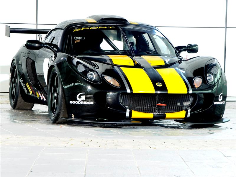

Lotus са основната и може би единствената фирма ,която продължава да разработва този двигател след Тойота до 2011 година.
Lotus Elise 111r e с 2zz двигателя 192к.с.
Lotus Elise SC е с 2zz двигател с компресор както Королата 225к.с.
Lotus Exige , който продуцира отново с компресор и нтеркулер 258 +- к.с.
Lotus Exige GT3 performance със заводската степен на сгъстяване 11.5:1
366к.с.
Така ,че колата в никакъв случай няма да стане хибрид.
Главната причина да я подменя е ,че след 180 км започвам да връщам газста.Тя е неуправляема.
И килограмите са доста под 100
Турбината е Kinugawa TD06-25g Anti-surge 10.5T
Само да издам няколко коли на клиенти и се захващам с работата.

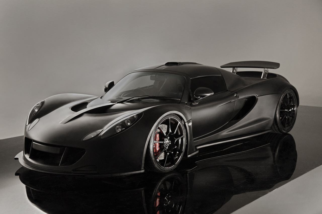

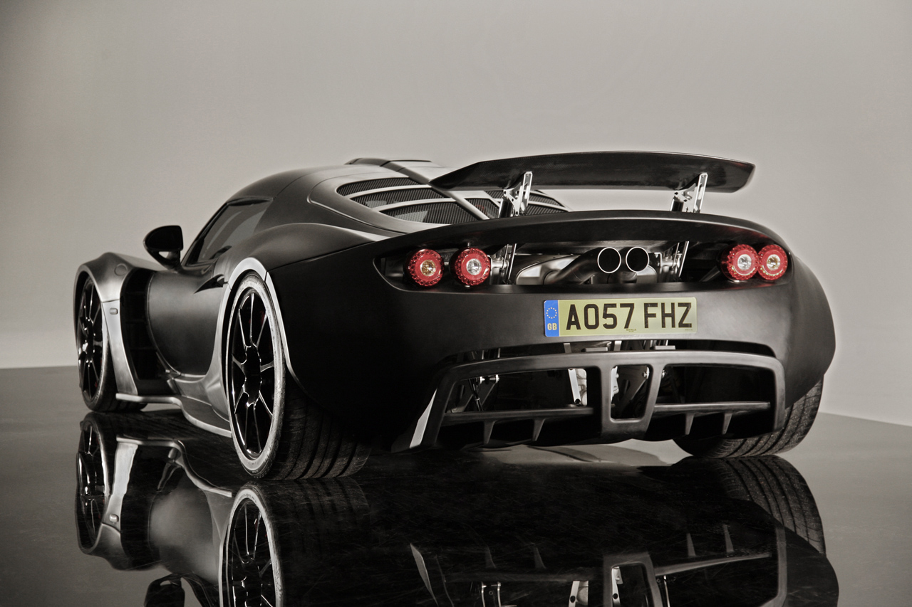

Ако говорим за двигатели я вижте Хенеси Веном GT . 7.0 битурбо сложен в същото шаси.
