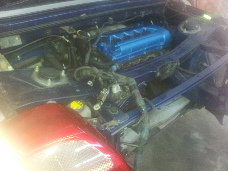

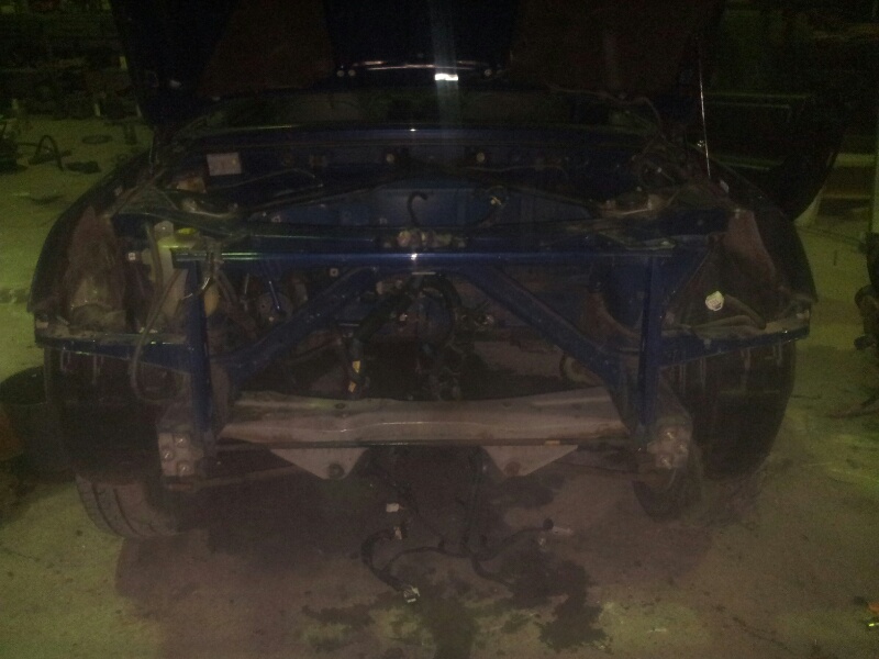

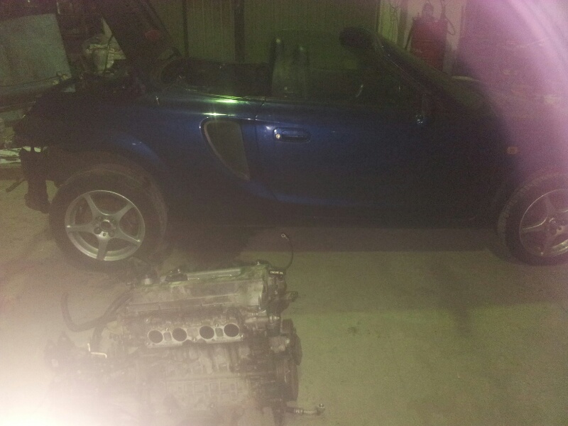

В памет на мой добър приятел и от собствен интерес реших да вкарам 2zz into a mr2 mk3 spyder.
Swapa не е от най-лесните ,но сам се справих за 48 часа.
Резултата е бясно бърза стокова кола ,която смятам до лятото да я направя 400++ коне.
База 02 mr2 143ps - 500pounds
Engine 2zz ge -1150 pounds from corolla 03 TS
C60 from lotus exige 6speed +lsd - 300pounds
Shifter changes , all wires , axels , intake and exhaust - 400pounds

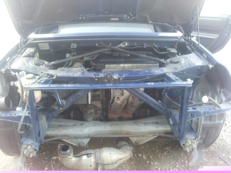

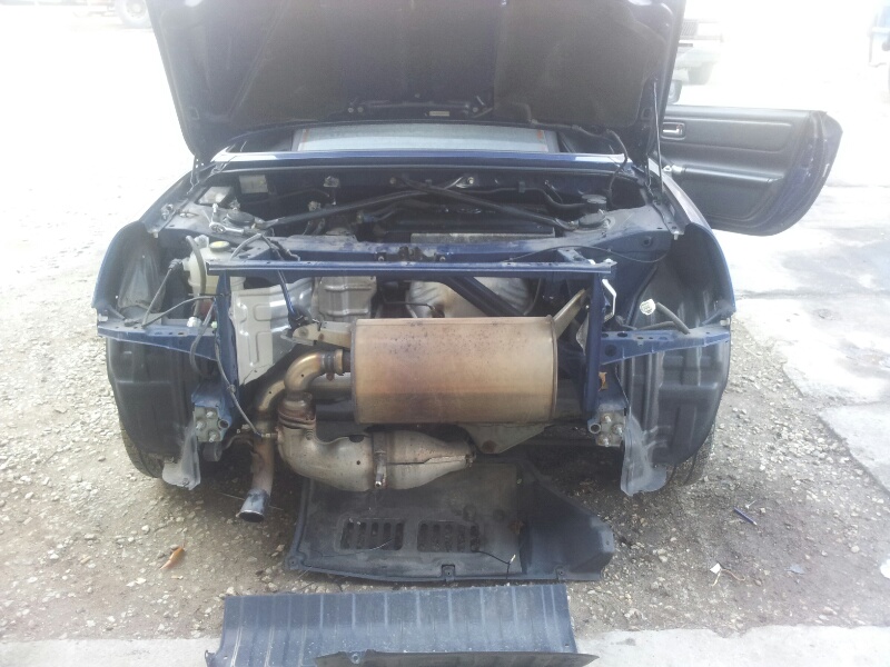

Re: Проект:Мр2 , 2дни , 2нощи , 2к паунда и 200коня под капк
- 20131130_140255-resized-800.jpg (163.55 KiB) Преглеждано 10748 пъти
- img-20131130-wa0000-resized-800.jpg (159.51 KiB) Преглеждано 10748 пъти
- img-1385832682-v-resized-800.jpg (132.11 KiB) Преглеждано 10748 пъти
- 20131130_192638-resized-800.jpg (125.56 KiB) Преглеждано 10748 пъти
- img-1387004232-v-resized-800.jpg (140.46 KiB) Преглеждано 10748 пъти

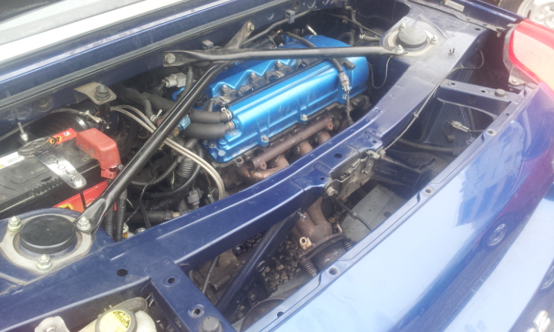

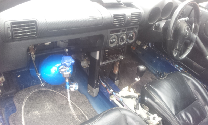

Сложих и лек полъх на азотец ... На 5та и 6та е страшно.
Но ме е страх по това време да я меря на нитро.
Да не говорим че трябва да подредя коша.Въпроса е , че съм купил бутала валове MWR stage 2 и турбо Gt2860 и само чакам да видя дали съм навързал всичко по електрониката както трябва и свалям мотора отново за краен сетъп.
Гаранция тоя кош на нитро ще слезне в ниските 12ки ,но аз гоня 11ки.
За момента ме е страх ,но в първия топъл ден ще споделя какво време давам с тойотата и с нитрото.
- 20131230_113613.jpg (218.44 KiB) Преглеждано 10742 пъти
- 20131230_113702.jpg (186.98 KiB) Преглеждано 10742 пъти
- 20131230_113747.jpg (231.1 KiB) Преглеждано 10742 пъти

1. Десен волан за мен е недупостимо. бих го обърнал задължително
2. Не харесвам нитро!!! или само атмосферка свободно дишашта или ако ще е принудително пълнене за тая работа си има турбо или компресор.
п.п. поздрави!!! и пускай снимки и всяка крачка на проекта.
успех!!!
Чакаме твоя проект със ляв волан и турбо
