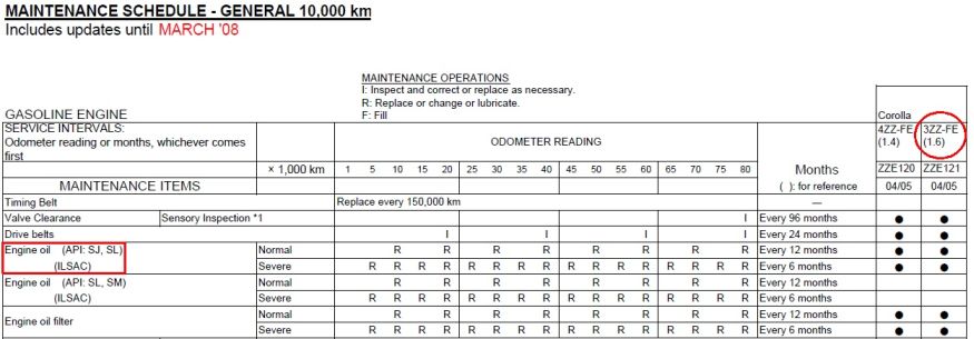

ACEA C3 C4 вместо ACEA A3/B3 A3/B4?
Изходни данни:
1. TOYOTA Corolla E112 (1997-2002) с КАТАЛИЗАТОР, подчертавам;
Двигател: 3ZZ-FE 1600 cc 16-valve VVT-i DOHC EFI (2000-2001), бензин;
Скоростна кутия: 5-speed floor shift manual transmission;
Моторно масло: 5W-40 ACEA: A3/B3 A3/B4; API: SL/CF.
2. През 2004 г. (четири години по-късно) ACEA въвежда с буквата C нов клас масла за бензинови и дизелови двигатели с обработка на отработените газове, т.е. с катализатори и/или DPF.
Въпросът е:
Става ли да се премине към масло 5W-40 ACEA: C3 или C4 вместо 5W-40 ACEA: A3/B3 A3/B4?
Търсен ефект: запазване на катализатора без да се влоши смазването на двигателя.
Въпросът е:

Re: ACEA C3 C4 вместо ACEA A3/B3 A3/B4?
Здравей nowyaris,
ACEA въвежда с буквата C нов клас масла за бензинови и дизелови двигатели с обработка на отработените газове, а именно, с катализатори и/или DPF, за това трабва да са low SAPS, за разлика от A3/B3 и A3/B4.
ACEA EUROPEAN OIL SEQUENCES 2012
At the same time, a new set of categories has been introduced with the intention to create specifications for engine oils being suitable for the latest and future aftertreatment systems for Gasoline and Diesel engines. These categories are designated as Cx-categories.
C: Catalyst compatibility oils
C1 Stable, stay-in-grade oil intended for use as catalyst compatible oil in vehicles with DPF and TWC ...
C2 Stable, stay-in-grade oil intended for use as catalyst compatible oil in vehicles with DPF and TWC ...
C3 Stable, stay-in-grade oil intended for use as catalyst compatible oil in vehicles with DPF and TWC ...
C4 Stable, stay-in-grade oil intended for use as catalyst compatible oil in vehicles with DPF and TWC ...
http://www.acea.be/uploads/publications ... uences.pdf

Re: За маслата.
Здравей nowyaris,
Не след 2012 г. а след 2004 г.
От друга страна, за бензиновите коли Toyota винаги се позовава на сервизното обслужване по API и до сега не съм видял никъде да упоменава за класовете по ACEA. Тогава, защо да се съобразявам с класовете по ACEA? Стига да са API SH, SJ, SL, SM или SN.
Между другото, няма такова чудо "А3/С3+" или "А5/С2", но за това ще напиша по-нататък.
В друг форум накой е написал
донякъде съм съгласен но без епитетите."Да а масларите са лайнари! Не четящи лумпени!"

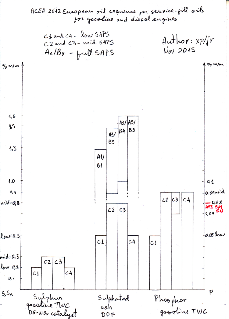

За маслата.
Здравейте всички,
Искам да споделя с вас някои неща.
ACEA
Първо. Направих си труда да чертая (за нагледност) една графика с нивата на сулфатирана пепел (sulphated ash), фосфор (phosphor) и сяра (sulphur), тъй наречени SAPS, съгласно последния действащ стандарт на ACEA, а именно ACEA 2012 European Oil Sequences for Service-fill Oils for Gasoline engines, for Light Duty Diesel engines, for Gasoline & Diesel engines with aftertreatment devices and for Heavy Duty Diesel engines, и последният да затвори вратата biggrin.gif За краткост - ACEA European Oil Sequences.
През 20014 е трябвало да излезе новото издание на ACEA European Oil Sequences, но уви, изглежда нещо не могат да се разберат.
Второ. ACEA насърчава производителите и marketer (oil companies), които твърдят (claims) че неговите масла отговарят (meet) на ACEA European Oil Sequences, доброволно да си регистрират маслата сами в сайта на ACEA . Тази база данни НЕ е публична и никой не може да провери дали някое масло е регистрирано. Освен това, ACEA НЕ тества тези масла, и НЕ потвърждава (сертифицира) дали тези масла отговарят на ACEA European Oil Sequences.
Трето. Има определен ред за да се твърди че някое масло отговаря на ACEA European Oil Sequences.
Единствени действащи класове масла от 2012 година насам са: A1/B1, A3/B3, A3/B4, A5/B5, C1, C2, C3, C4, E4, E6, E7 и E9 отговарящи на ACEA 2012 European Oil Sequences. Изключение правят: E2 (E2-96 Issue 5), A2 (A2-96 Issue 3), B2 (B2-98 Issue 2), E3 (E3-96 Issue 4) и E5 (E5-02) - очевидно за старите коли.
От 2010 година насам, няма начин едно масло хем да отговаря на Ax/By, хем на Cz, тези класове (и по принцип всичките три класа) са ВЗАИМНО ИЗКЛЮЧВАЩИ СЕ!!! Все едно да има постни сарми хем без кайма, хем с кайма. biggrin.gif
До 2010 г. A3/B3 и A3/B4 не са имали долно ограничение (minimun) на сулфатирана пепел и за това е имало масла етикетирани, напр. ACEA A3/B4,C3. Но вече са минали 5 години оттогава и все още се намират масла с такива изпиcвания по етикета и си задавам въпрос каква чорба има вътре в тубата.
През септември 2010 г. Comma публикува актуализация на класовете на своите масла. Дисциплинирани хора!
Четвърто. Не е позволено да се изписва ‘Certified ACEA’ или ‘Recommended ACEA’, правилната форма е: Meets ACEA ...
API
При API нещата стоят другояче.
При API има система за доброволно лицензиране на производителите и система за сертифициране на маслата. Това е описано в документа API 1509 Engine Oil Licensing and Certification System, seventeenth edition, september 2012, Addenum 1, october 2014, (Errata March 2015).
Производител, който иска да твърди (claims), че неговите масла отговарят на API сервизни категории (service categories) и да печата на етикетите на маслата си марките API Marks (API Certification Mark - “Starburst” и API Service Symbol - “Donut”) трябва да се лицензира и да сертифицира маслата си.
В този документ Passenger Car означава бензинова кола.
Базата данни на лицензирани производители и сертифицирани масла се намира на този адрес.
Тъй наречени "спестяващи гориво" масла - Energy Conserving (fuel economy), могат да бъдат API Service Categories SL and SM SAE 0W-20, 0W-30, 5W-20, 5W-30 and 10W-30
ACEA

Какво масло да използвам?
В английския вариант на Owner's manual пише:
В българския вариант на "Инструкция за експлоатация" пише:Gasoline engine
Use API grade SH, "Energy-Conserving II" or SJ, "Energy-Conserving" multigrade engine oil or ILSAC multigrade engine oil.
В Мaintenance schedule - General 10,000 km, Includes updates until MARCH '08 дава да се използва API: SJ, SL ILSAC.Експлоатационен клас на маслото: Масло API клас SH, енергоспестяващо II, или SJ енергоспестяващо многофункционално моторно масло, или многофункционално моторно масло ILSAC.
Нито дума за ACEA класове. За бензиновите двигатели, Toyota не се интересува от ACEA, макар че членува в нея.. Тогава, защо да се съобразявам с тях??

- ACEA_SAPS-2.png (211.02 KiB) Преглеждано 24576 пъти
- Toyota_Corolla_maintenance_schedule-europe1.jpg (50.79 KiB) Преглеждано 24576 пъти
