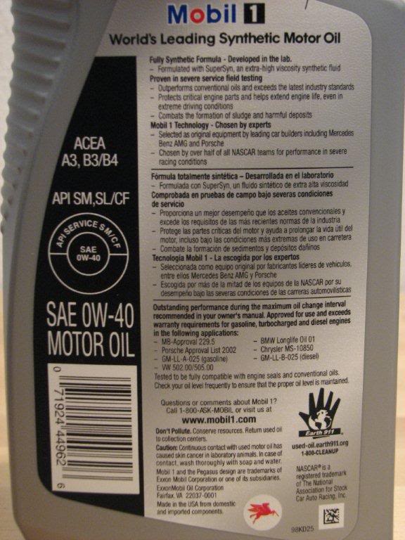

Защо? Защото какво се получава - отивате в магазина за масла и там заварвате камари с туби с най-различни етикети, кой от кой по-шарен и по-обещаваш. Какво трябва да правим в такъв случай? Ами най-добре е напълно да се игнорира предния (шарения) етикет на тубата и да забием поглед в задния такъв.
Каква информация намираме там?
Първото нещо, което виждаме, може би още от предния етикет е т.нар. вискозен индекс по SAE (Society of Automotive Engineers), който изглежда като нещо такова: 15W40, 5W30, 0W40, 20W50, 10W60 и тнт.
Има много теории какво точно означават самите цифри и сега няма да се спирам на това, защото по-важно е как да се тълкуват означенията.
Накратко - цифрата преди "W" (като Winter) e за вискозитета на студено. Колко студено, няма значение, това е вискозитета, който е важен, когато двигателят е студен. Като оставим конструкцията и състоянието на двигателя, както и външните условия, този вискозитет е най-важният фактор, който определя колко време двигателят ви ще работи без масло, след като го запалите сутрин. А това е моментът който води до най-голямо износване на двигателя. Всъщност от това идва може би 90% от износването, особено при двигатели подложени на чести студени стартове и особено в студени климатични пояси.
Колкото е по-ниска цифрате преди "W", толкова маслото е по-течливо при ниска температура, толкова по-лесно и бързо се изпомпва до местата, където е необходимо. Допълнителен бонус през зимата е по-лесното палене на двигателя, тъй работата по изпомпвнането на маслото и пличкането му из картера и по-малка. Тази работа иначе се вади от мощността на стартера, която хич не е много.
Само за информация, има и т. нар. mono grade масла, като W30 да речем. Това означава, че няма специални добавки за намаляване на вискозитета на студено. Такива масла вече не се използват в леките автомобили, но могат да се използват в тежкотоварни или промишлени дизели.
Така, двигателят е отдавна запален и карате вече повече от половин час. Това обикновено означава, че двигателят е достигнал работната си температура. Работна температура в случая трябва да включва и температурата на маслото. Защото то се загравя много по-бавно от охладителната течност да речем.
С повишаване на температурата в двигателя, вече започва да играе цифрата след "W", a именно, вискозитетът на горещо (по принцип се тества при 100°C). Повишената течливост, която се търсеше при студения старт, тука вече е нежелателна, защото горещото масло си е течливо и без това. Маслото трябва да има определен минимален вискозитет иначе не може да си върши работата! Колко точно да е този вискозитет е казано от производителя на двигателя. Обикновено производителите допускат известни вариации във вискозитета, което ни дава по-голяма свобода в избора на масла.
Но как да тълкуваме например следните визкозитети:
0W40, 5W40, 10W40, 15W40. Тези означения означават, че при достигане на работна температура, тези масла ще са с приблизително еднакъв вискозитет. Т.е. след като загрее, на двигателят ще му е все тая кое от тези масла сте му сипали (но само от гледна точка на вискозитета). Ако подберем масло с по-нисък "студен" вискозитет обаче, ще облекчим значително двигателят в първите минути след старта.
SAE класификацията по вискозитета обаче не е единственото, което трябва да се гледа при избора на масло.
На всяко масло, продавано на европейския пазар, има още най-малко едно означение, а често даже две или повече.
Това, са така да ги наречем, качествените класове по различни системи. Европейската система носи името на асоциацията на Европейските автомобилни инженери ACEA (Association des Constructeurs Europeens d'Automobiles). Тя е аналог на системата на Американският петрологичен институт (API).
Докато SAE индекса се занимава основно с един от показателите на маслото (вискозитета), тези две системи оценяват маслата по-генерално, по повече показатели. Така се формират отделни класове, които казват съответното масло за какво е подходящо.

3. Класификация на маслата.
Тука идваме на най-важната от практична гледна точка част.

4. Какво масло да изберем?
Така, значи как трябва да изглежда едно модерно масло? Ами трябва отзад да пише, че отговаря най малко на ACEA A3/B3 и на АPI CF. За дизелите специално в България е препоръчително маслото да отговаря точно на API CF, а не на някой от по-горните класове. Това изобщо не е компромис, защото в тази категория се включват най-добрите и модерни масла на Castrol, Mobil и тнт.
