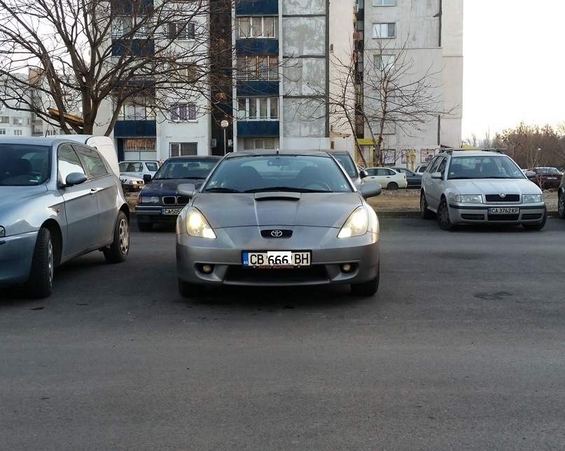

Дойдоха ми мойте "ламби" и на първо четене мисля, че свети много добре. Като ги тествах с окомера със сигурност свети по ярко от 20W лампа, така че може и да ги има рекламираните 1000 лумена. За да светят минус си взимат от мигача, а плюса се захранва някъде след контакт или през модул. Тъпото е, че на този студ не ми се монтира. А и мисля нещо през реле да ги направя за да могат да гаснат при включване на къси или най добре при габарити. Трябва да видя дали и габаритите се управляват по минус. Като консумация консумират под 600мА. Не съм ги мерил с точност, но захранването което ползвах да ги тествам мери тока от 600мА нагоре и отчете 0, което ще рече, че консумацията е нищожна, и ако са захранени преди да е запалила колата не биха бутнали акумулатора. Иначе мигача заради товарните съпротивления смуче към 2А. И ако изгорят диодите никой няма да разбере, че не му свети ламбата
Оказа се, че могат същите да се вземат от ТУК, но излизат с 15-17лв по-скъпо, но пък чакането не е толкова. Случайно попаднах на този линк т.е. може да ги има и на други места. Магазина от който пазарувам ксенони и лед светлини не ги предлага, иначе цената мисля ще е по добра.
Това е за сега като инфо от мен. Остава да намеря време и да измисля начин да ги вържа. Най-лесното е да ги захраня някъде от бушониерата, но ми се иска да се изключват при габарит или къси. Сърби ме и за модул, че е по яко но нещо не ми се дават още 20 кинта на този етап.
Едит: Не издържах и в 13:30 се сдобих и с модула HIDBG предложен от @freedom назад в темата. Между другото смених единия мигач и като осветеност Led-a дава същата светлина както мигача. При теста в къщи бялата светлина беше около 2 пъти по-ярка. Не знам обаче още как ще изглежда на колата. Като монтирам, ще пусна и аз една снимка да се види как свети.

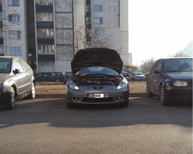

Днес беше топло та си поиграх и ето при мен как стана. Мисля, че има достатъчна яркост. Нощно време не ми изглеждат достатъчно ярки и да заслепяват, но това си зависи и от рефлектора на самият мигач. Но мисля, че всички са направени да разсейват повече. Не знам как ще са в мъгла ако не се гасят със късите.
Тъпото стана, че ми изгоря новозакупеният DRL модул HID01BG или там както беше от 19-та страница. Свързах го и нещо изпуши. Върнах го и ми върнаха парите. Лошото е, че беше последния и повече такива нямало да зареждат. Щяло да има по скъпи, но съвсем различни. Сега се чудя дали да взема CarDRL® 4Minus за 32лв, който е аналогичен на HIDBG модула, но е различен за фарове управлявани по + и по - т.е. има 2 версии модула. В момента Светлините съм ги вързал към релето за бензиновата помпа и се пускат при завъртане на стартер т.е. не светят при подаване на контакт, а едва ли не след запалване. Има и вариант да ги вържа през реле с нормално затворен контакт за да се гасят при пуснати къси и да не ползвам никакви модули. Че ако пак изпуши нещо незнам. Особено ако е поръчано от друг град. То транспорта ше се върже повече от устройството.
Edit: Мисля, че при мен късите си се управляват по плюс, но не обърнах добре внимания. Мисля, че при включени къси имаше напрежение на предпазителите, а при изключени същото отсъстваше. Но пък за сметка на това дългите са си по минус, защото на техните предпазители се появяваше напрежението още с пускането на късите. Ще направя по детайлни измервания преди да поръчвам нов модул за ДРЛ. Дори и да се управляват фаровете по минус, на който му трябва сигнал при пуснати къси светлини да изключва нещо, спокойно този сигнал може да се вземе от предпазителя за регулатора нивото на фаровете. Там има напрежение чак при пуснати къси светлини.
Edit 2: Ей сега направих замервания и потвърждавам на 100%, че късите се управляват по + а дългите по -. Така че който няма фабричен DRL не всички фарове при Тойота се управляват с -. Сега се чудя какъв DRL модул да си поръчам. Този ме блазни, но не знам по + или по минус, че са 2 версии. За сега ще ми свърши работа по +, но за в бъдеще ако реша да пусна дългите за DRL ако тия светодиоди се окажат калпави, ще ми трябва от другия модел. Като гледам диодните габарити ми искараха 3 месеца. Дано тези дневните се окажат по яки.
Другия вариант е да мина с най евтиния ДРЛ от Тук. Поне ще си спестя главоблъсканици. А може и както съм го свързал сега да му сложа едно реле да гаси дневните при пуснати къси и да не се занимавам повече с глупости.
За който му трябва инфо, консумацията на тези дневни светлини при около 12v е около 600mA. Казвам около за да не цитирам точни цифри. Тока е мерен само на акумулатор при напрежение около 12.2v. Което ме навежда, че трябва да си заредя акумулатора.
