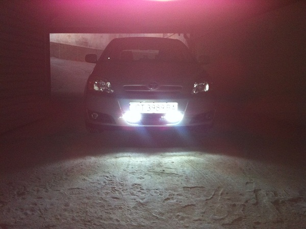

Такива допълнително монтирани LED светлини ще се признават ли от катаджиите като дневни светлини или ще трябва да се узаконяват в технотест?
- zi_zi_top
- Мнения: 4236
- Благодарил/а: 2 пъти
Re: Дневни светлини
Кики, какви са тези лампи и от къде ги купи?
- Kiki
- Мнения: 8202
- Автомобил: РАВ 4 ХА 30
- Благодарил/а: 3 пъти
Re: Дневни светлини
Това са едни тела от 5 светотиода. Много силно светят, а са само 2,5W
Взех ги миналата година от една бензиностанция в Турция.
Свързани са така, че като запалиш фаровете те загасват.
