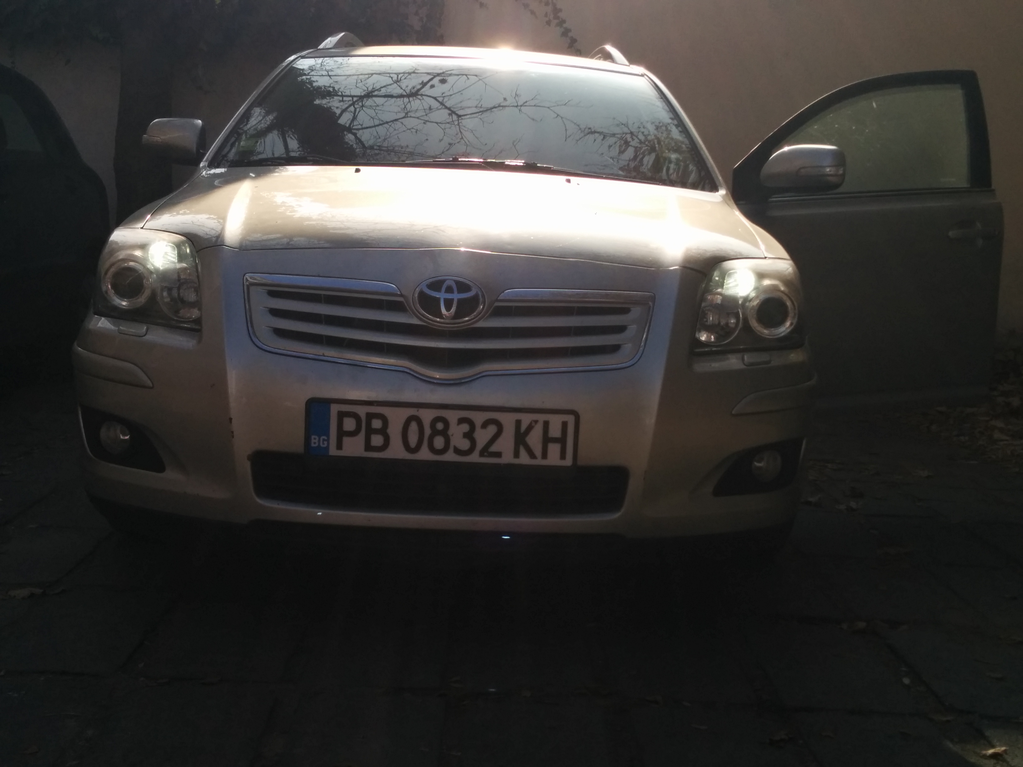

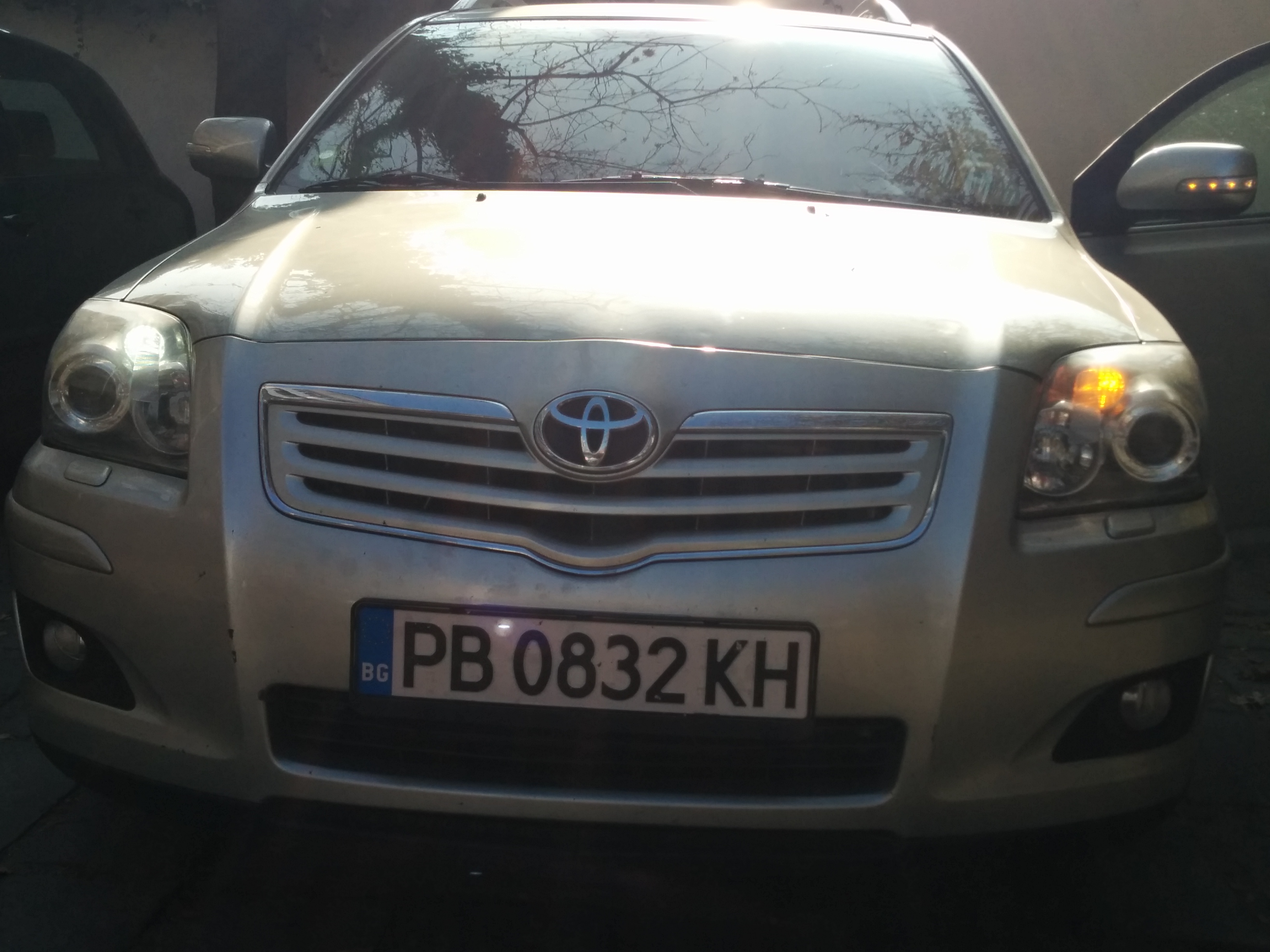

Май открих поне за мен най-удачния начин за дневни светлини. Автомобила ми е Авенсис T25 2007г. Замених предните мигачи с комбинирани лед светлини за дневни и мигачи. Когато запаля, предните мигачи светят като дневни светлини в момента който подам сигнал с мигач съответния мигач почва да мига в жълто. А фаровете съм оставил на автоматичния контрол. Ако някой проявява интерес ще му изпратя линк от къде си ги поръчах.

Пипа ли се нещо по инсталацията и как така светват със запалването без да е преместен лоста на мигача?
Ако може и някоя реална снимка през деня. Също и линк, моля. Благодаря.

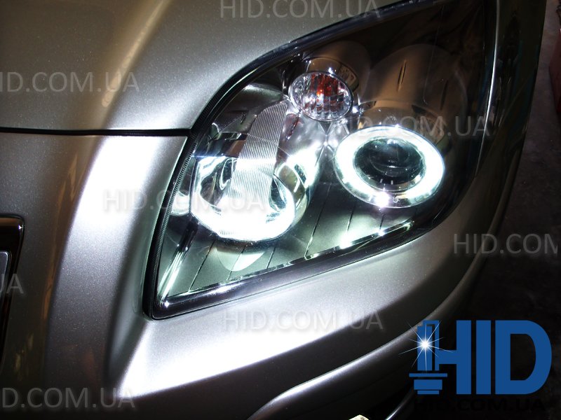

Моето решение на въпроса с дневните светлини беше в комбинация с рециклиране на рефлекторите на късите. Изпратих ги до колега от форума в София. Освен рефлекторите ми постави ангелски очи на късите, които подвързах към габаритите. Нямам конкретна снимка, но се получи нещо подобно

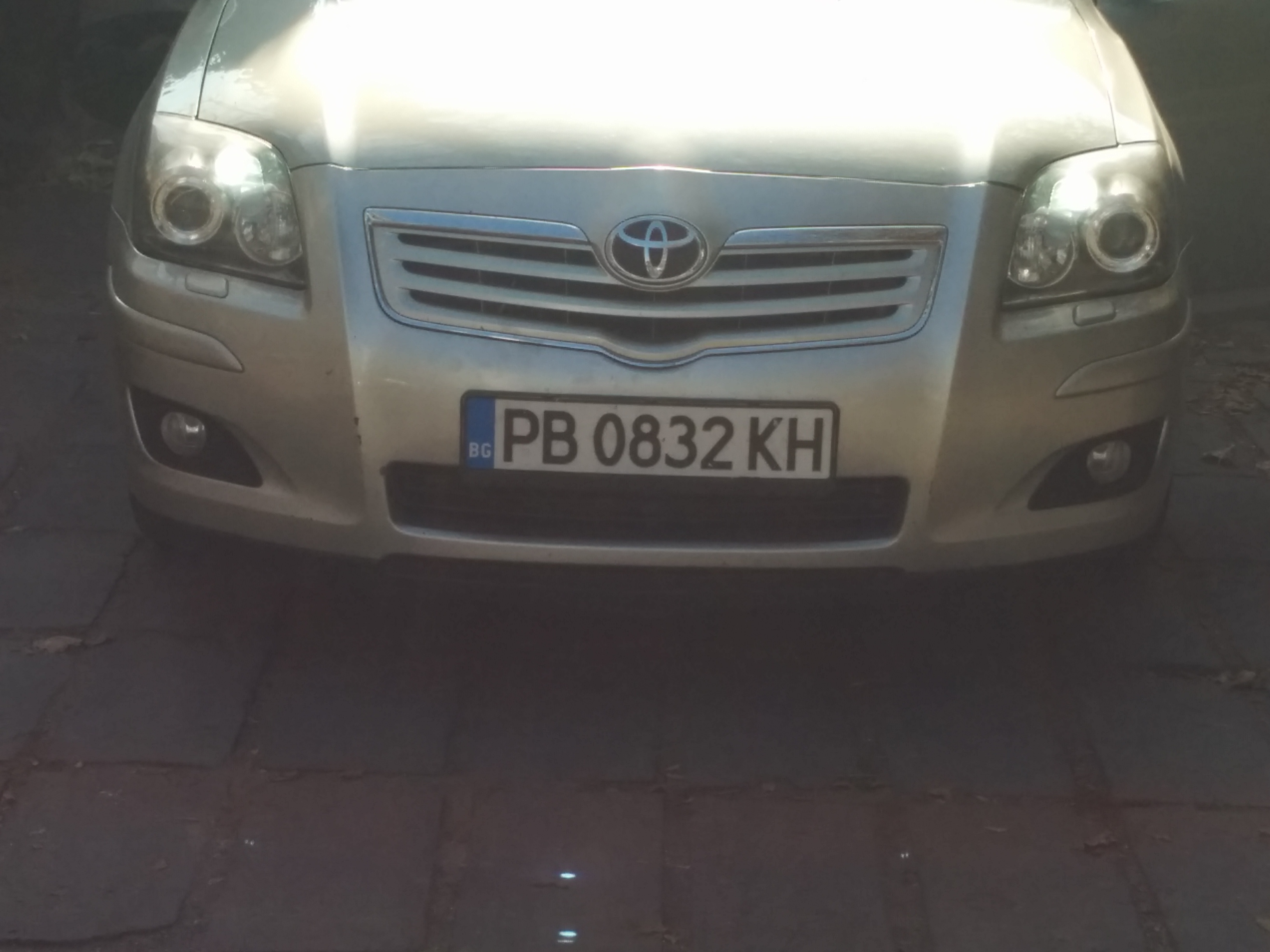

Колега може ли да дадеш линкчето да видя какво си купил и от къде? Модул слагал ли си допълнителен за да се включват автоматично дневните? И ако може една снимчица да пуснеш да видя как светят.IliaB написа: Здравейте,
Toyota Avensis T25 2.2D4D
По инсталацията не съм пипал нищо освен че намерих къде идва ток след запалване на двигателя.
Това е линка на продавача, ако си поръчвате внимавайте за цокъла с който е вашия мигач!
На колата имам автоматично пускане на фаровете при затъмнение, пуснах го на автоматично и го забравих вече
