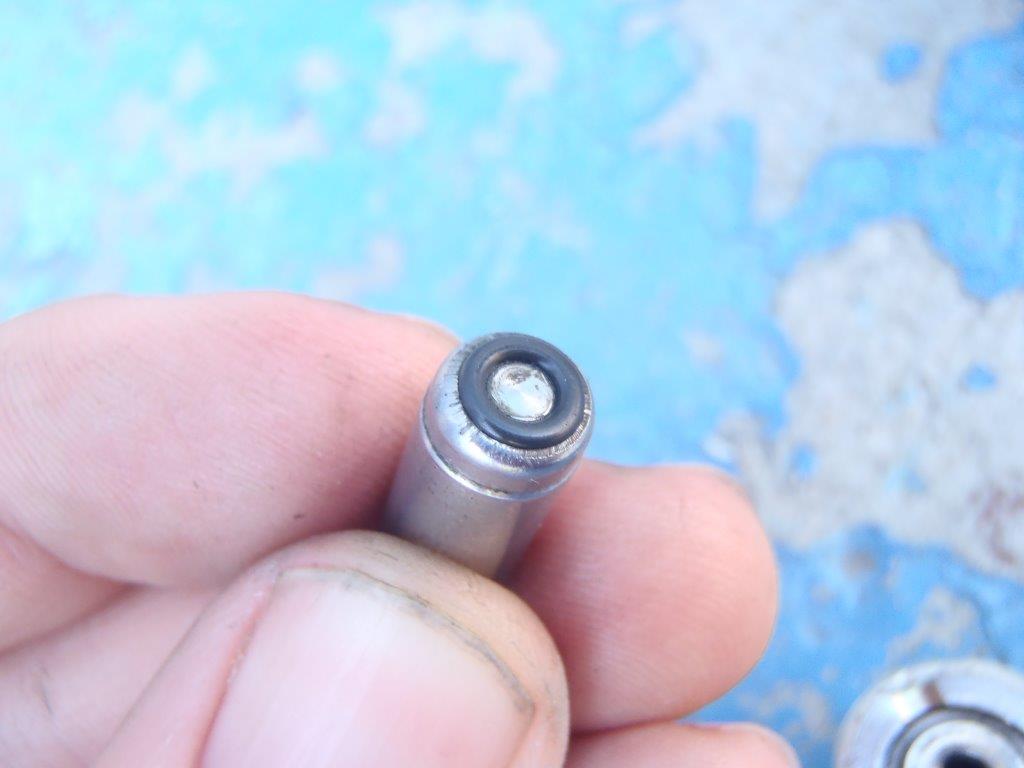

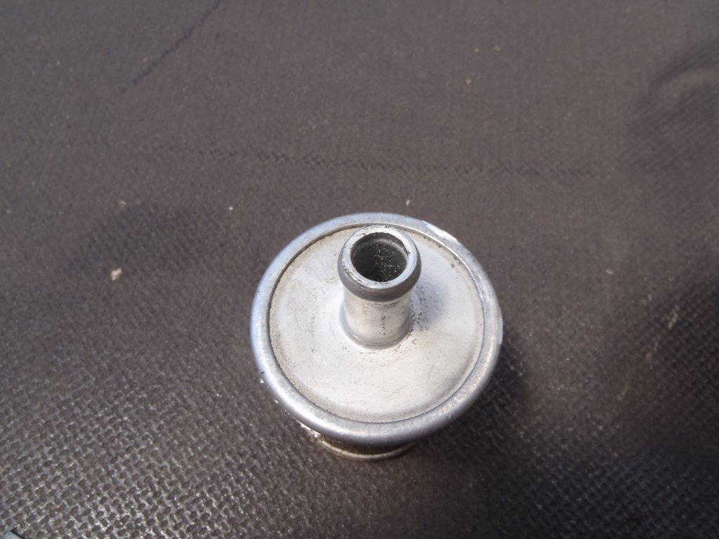

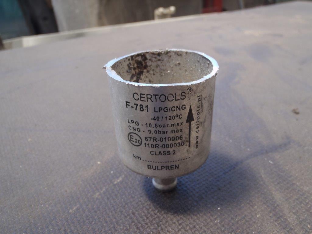

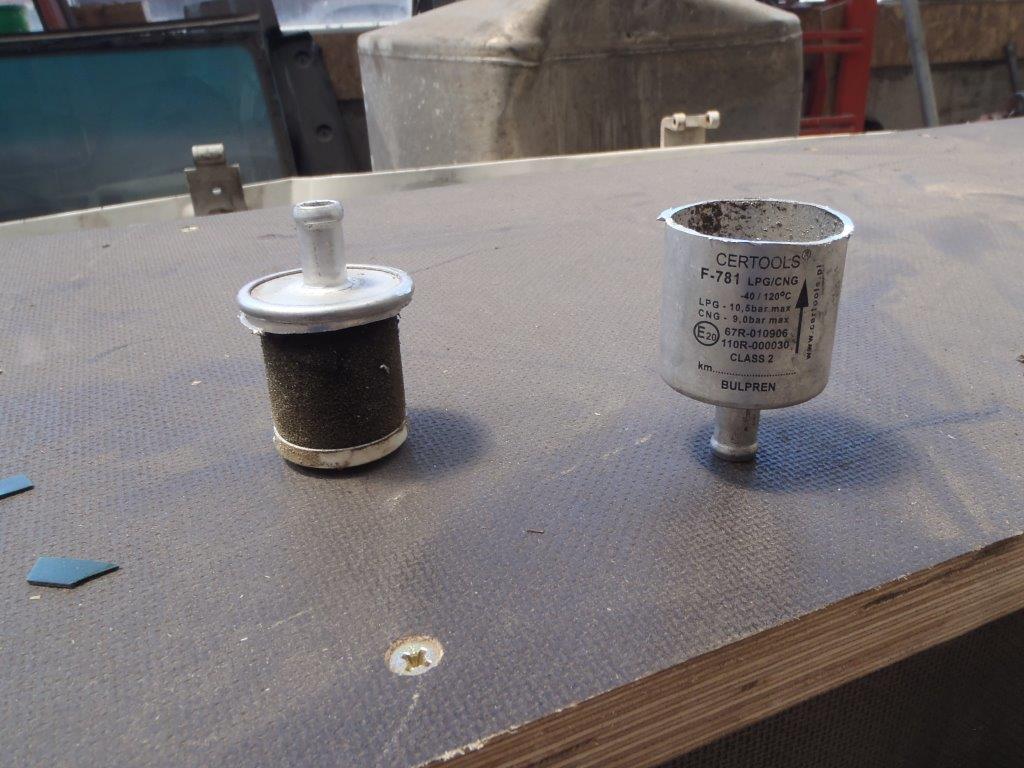

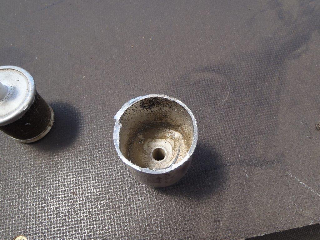

Да драсна и аз малко впечатления. 3S-FE, 65000 км на пропан-бутан. Появи се познатото на празен ход и малко натоварване прекъсване. Но не остро като от липса на искра, а по-скоро неравномерност. Подобни симптоми съм имал и преди (с други автомобили, сега с тойотата е за пръв път) и винаги причината е била проблем с газовите дюзи.
Малко прибързано, без да правя кой знае какви диагностики, пльоснах направо нова четворка дюзи. Както предполагах, двигателя заработи както трябва. Сега следва въпроса, защо дюзите издържат толкова малко? На предишният ми автомобил положението беше същото – 60-70 хил.км. издържаха новите (Bigas), а около 40000 км, ако са рециклирани. Сега съм с LPG Tech Dragon. Производителят ми казва, че ако горивото е ок се сменят на 100000 км. Информацията е от техническият отдел.
Сега, ясно, че пропан-бутанът у нас не е цвете. Второ – филтрите. Първоначално бях с хартиен. После, сложих много хваленият от поляците bulpren. Може да видите снимките – на изхода се виждат прекалено много частици, в сравнение с хартиения филтър. Масло при дюзите нямаше, филтъра също беше абсолютно сух. Само прах. Сменял съм филтри в които има доста мазни фракции, буквално хартията е напоена. Няколко думи за самите дюзи, понеже не издържах е резнах една на струга. Може да видите снимките, в следващият пост, защото не ми дава да ги прикача в този.. Много стабилна изработка, добра обработка. Много добра задна опора (стопер) на буталото. Изобщо не изглеждаше смачкана, деформирана, или разложена. Уплътнителен о-пръстен в перфектно състояние. Вътре нямаше нагари или лепкави отлагания. Трудно ми е да определя, дали проблема не е в тефлоновото покритие... Не мога да изключа напълно електрически проблем, защото единствено съм измерил съпротивлението на намотките, което си е в норми. Както и да е. Сега филтъра е с полиестерен елемент.

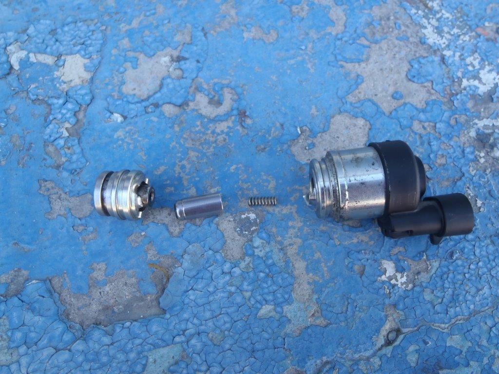

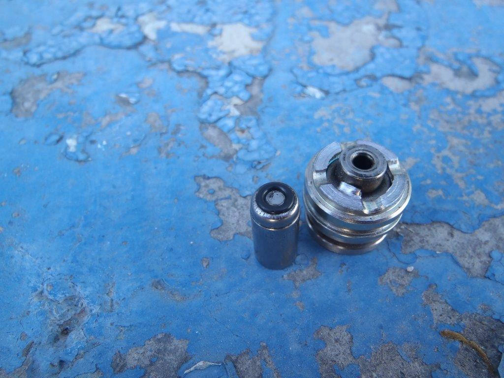

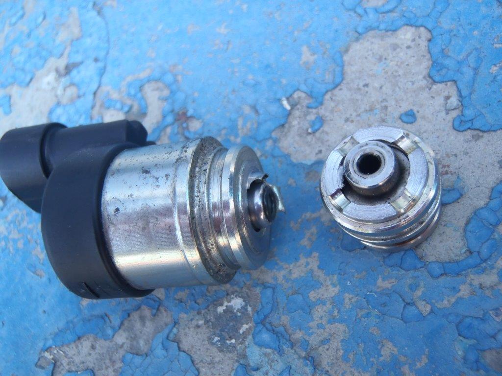

Снимки на разрязаната дюза:
Като цяло, доста съм доволен от тези дюзи, макар, че се надявах да си изкарат стоте хиляди км, но явно съм карък на газови дюзи.
Сега сте вие. Кажете по колко ви карат дюзите преди да се наложи смяна / калибрация / рециклиране? От какъв тип филтър за газова фаза сте доволни?
Тук ще вметна, че когато попитах поляците (LPG Tech), какъв филтриращ елемент е най-добре (хартия, полиестер, фибростъкло, булпрен), те ми отговориха като търговци, а не като инженери, като предните пъти и казаха да си закупя техния филтър-утаител, без повече разяснения

На стария ми автомобил дюзите BRC са на 120 000км и още не се забелязва някаква промяна в работата им. Никога не са били калибрирани. По каталог им дават 150000км и мисля, че без проблем ще ги направят. Филтър винаги съм сменял само в оторизирания сервиз на BRC на 20000км-30000км.

Да. БРЦ явно са си класика. Е, не колкото фаворита ми Кейхин, които пред очите ми изкараха у нас 230000 км. БРЦ преди използваха само полиестерни филтри. Сега незнам как стои въпросът.
Иначе за информация зареждам 99% от лукойл, а преминаването на пропан-бутан е при 30 градуса на изпарителя + 15 секунди изчакване. Та не мисля, че проблема в следствие на неизпарено гориво и преохлаждане. Още повече, че гореспоменатия кейхин, работеше при същите условия.

Брц имат и серии с Кейхин!
Но ще бъде доста тъжно ако и поляците започнат да не могат да изкарат 100 000. До сега не съм чувал за друг такъв случай.
Иначе от евтиния клас най-коравото нещо което съм виждал са Ловато инжекторите. Но не са особенно бързи.

Да. Пасатът за който говоря беше с БРЦ сикуент и дюзи кейхин. Такава си беше комплектацията, както казваш. А в моя случай, мен най ме съмнява филтъра, но това са си хипотези. Дано новите издържат над 100000 км.
Bass_Man имаш ли впечатления от мембранните Стефанели инжектори? Но и те май бяха бавни.
