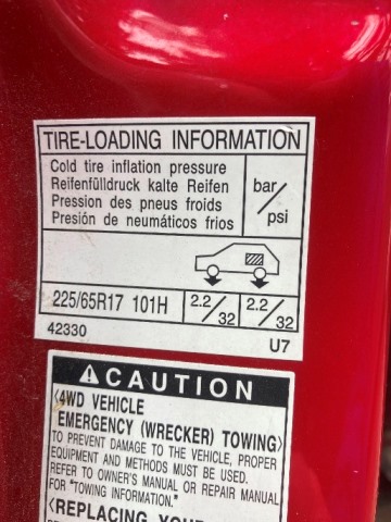

Както предполагах, лепенката е съобразена с размера на гуми и джанти с които е произведено конкретното шаси, защото е посочен само един размер от трите възможни за модела.
Сега, това дали има нещо общо с калибрации на скоростомер и километраж, нямам представа.
