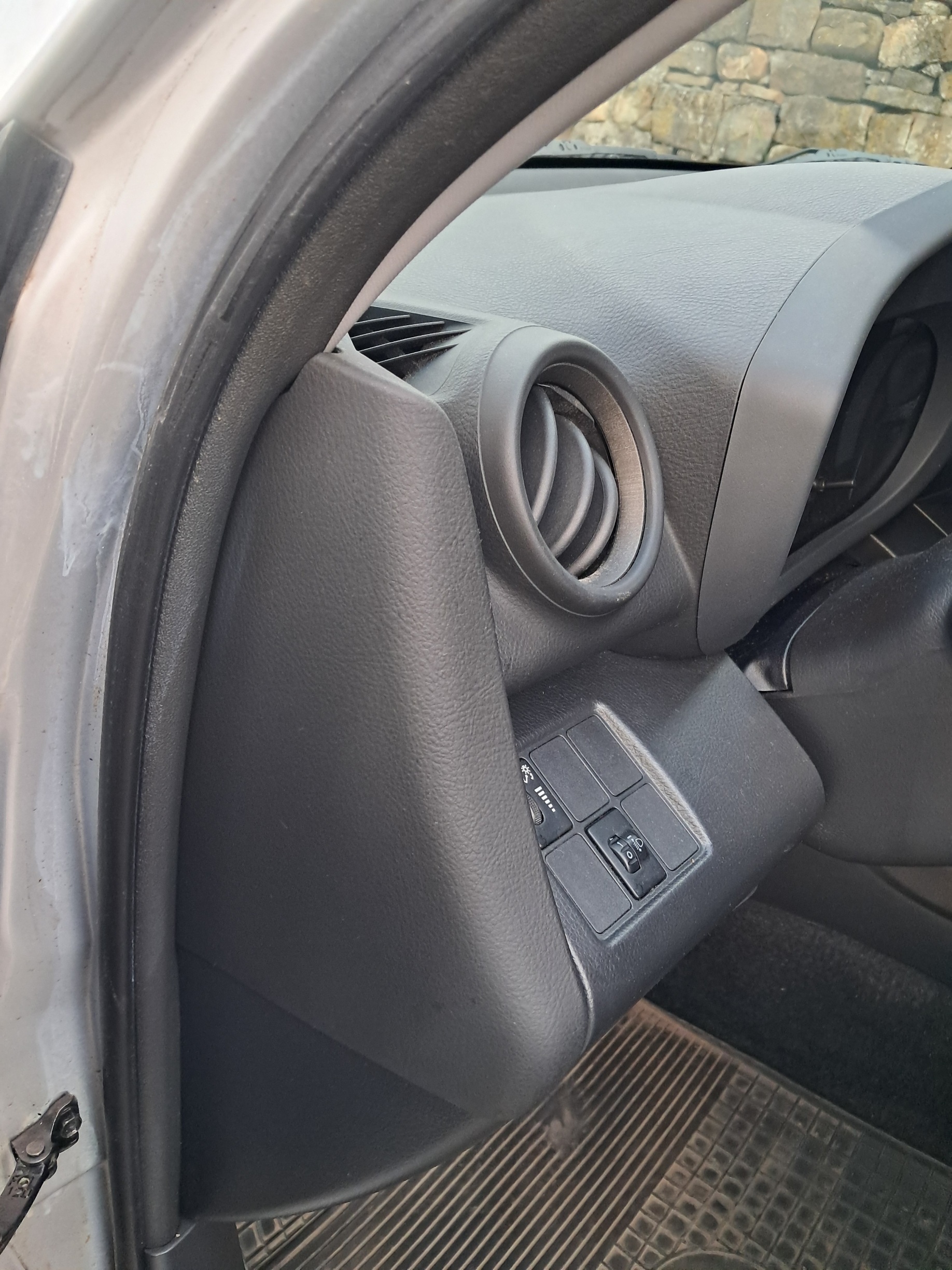

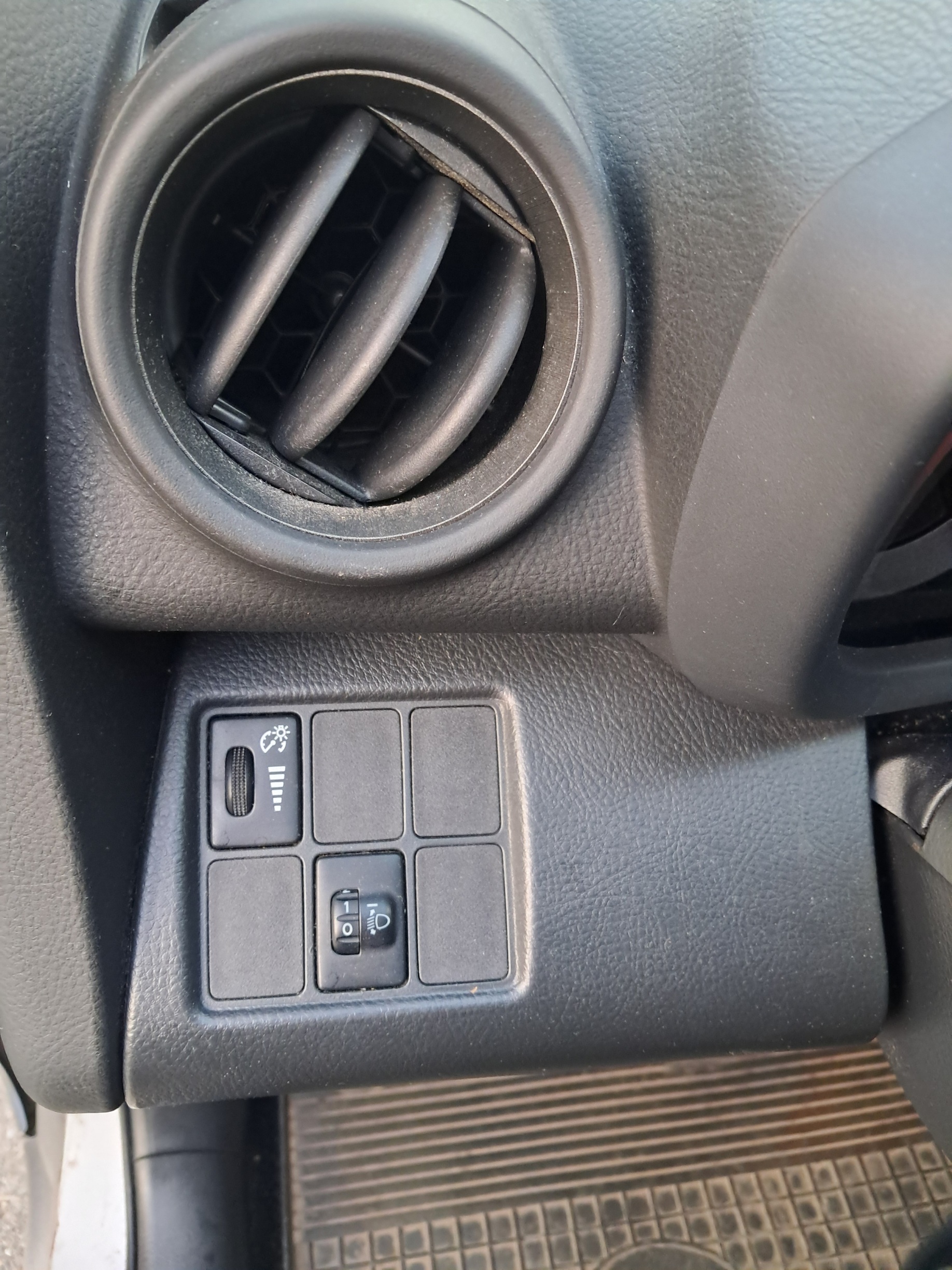

Тараторе, я виж тия снимки вършат ли работа?

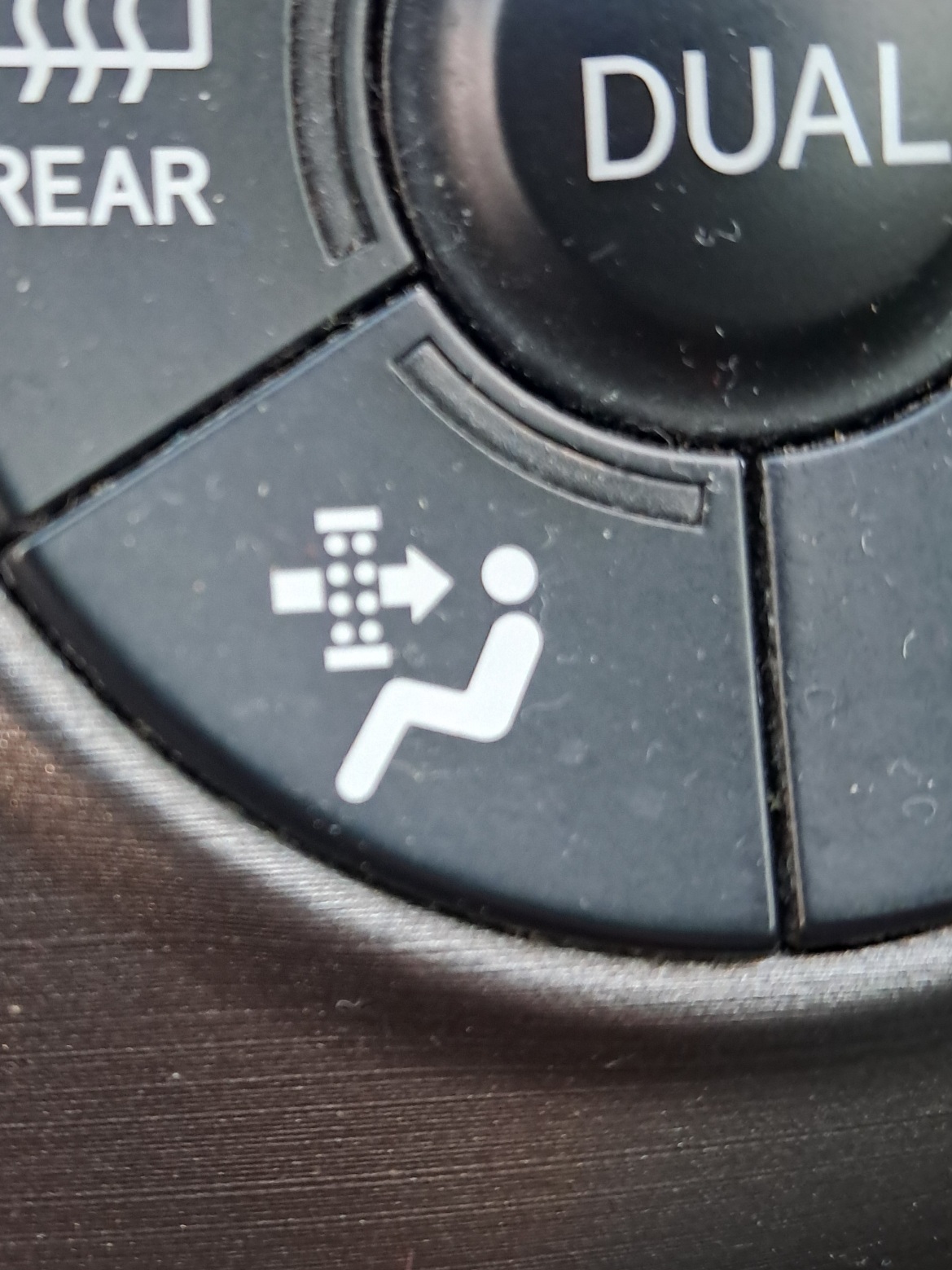

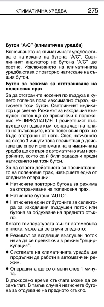

И малко offtopic.gif offtopic.gif offtopic.gif , понеже съм stupid.gif , какво значи този символ, намиращ се под бутона за подгрев на задното стъкло, каква е функцията на този бутон, да не разделя някакви зони ( макар, че за там би трябвало да е големия кръгъл бутон DUAL)?
Бутон , функция?
Бутон , функция?

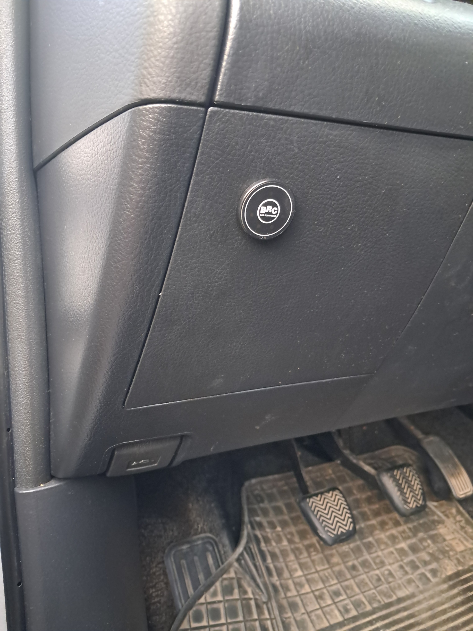

Като отвориш капачката с бутона на газовата BRC и погледнеш нагоре в кухината виждат ли се щипки и крепежи на панела с потенциометрите за корекцията на фаровете? Този на първата и втората снимка.
Изглежда ми отделен, отделяем и вероятно на щипки. През кухината може да избуташ нагоре да излязат "врътките за фаровете"

Ако успееш да го извадиш ще ти се отвори добър отвор да огледаш и нагоре и надолу. Евентуално да ровичкаш под еърбега за колената, а да наблюдаваш от там. Опитвам се да ти спестя свалянето на горната част на таблото - за мен не е кой знае какво упражнение, но усещам че за теб ще са поне 2 душевни оргазъма и един инсулт, като си видиш разпиляната кола. tooth.gif
Мнения: 5969
Теч в ляво в краката на шофьора Рав4 ХА30
Мнение от mapamop » 29 Юли 2025 21:11
nov, сори. Сега видях - 4 клипса го държат. Вероятно го избутваш нагоре през долната дупка, или генерално го издърпваш назад и нагоре, релативно към седналия в седалката "шафиьор"

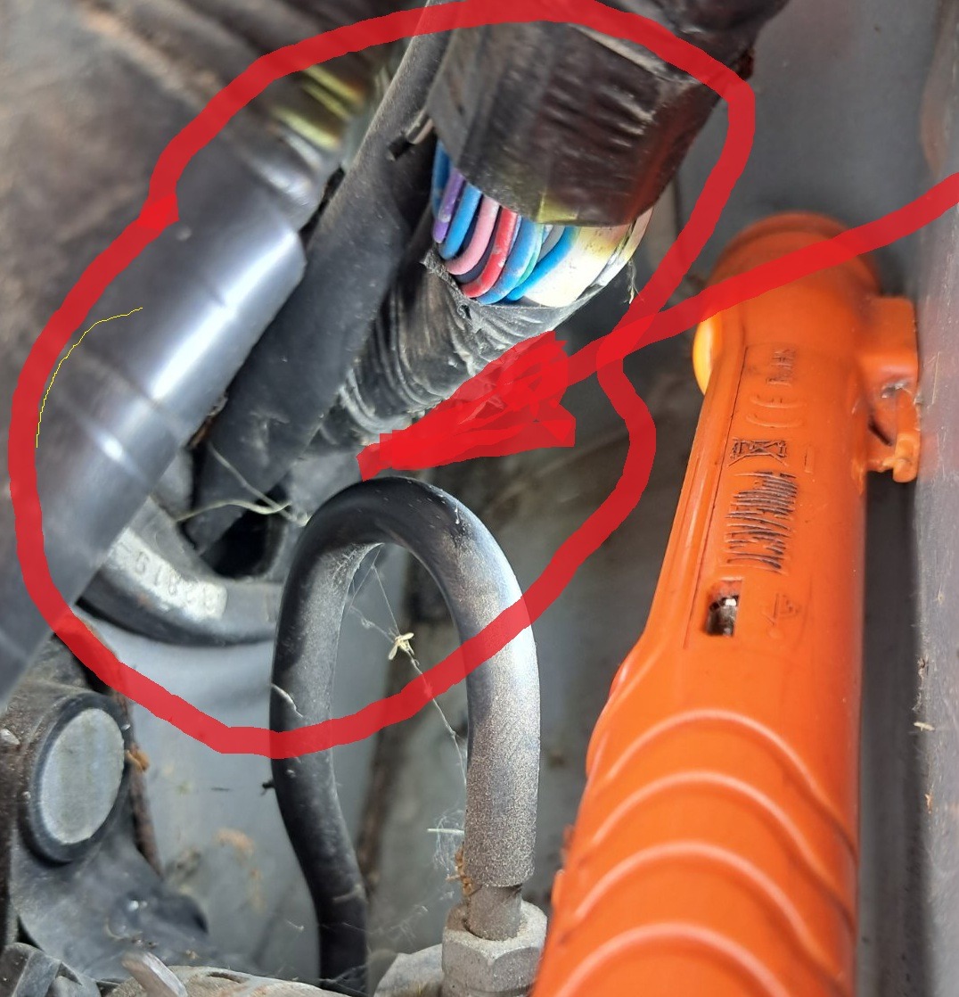

Колеги, сега се чухме с майстора, локализиран е проблема - изпрати ми снимка с дупката, предполагам е това, което съм оградил с червен кръг и червена стрелка, това е шлауха, който е за ключето на газта в купето отпред на таблото, като дупката била бая голяма, разпарчетосал е корите отпред под чистачките, чистачки, моторче на чистачките (то е на едно, като стойка за да стигне до там.В момента чака да засъхне и ще нанася ка плюс де.Газаджията е направил дупка с шило (поне така ми обяснява майсторягата) и после не е си "закърпил" отвора :censored: :censored: :censored: :censored: :censored: :censored: :censored: wacko.gif , а пак да кажа - наистина е един от най-добрите в областта, това ми е 3-та газирана кола САМО при него, но явно няма възможност да контролира всеки и всичко, защото има още около 4-5 човека в самия газ сервиз.
Прилагам и снимката от майстора - това ли е дупката, която съм оградил с червено и с червена стрелка или? Защото оранжеовот, което се вижда според мен е някаква USB лампа с магнит, мисля не е част от моята кола (знам, че звучи лаишки).

2. В по-горен мой пост бях пуснал снимка с един неизвестен бутон на централната конзола, някой ако знае каква му е функцията? До големия кръгъл бутон (DUAL) в ляво по диагонал?

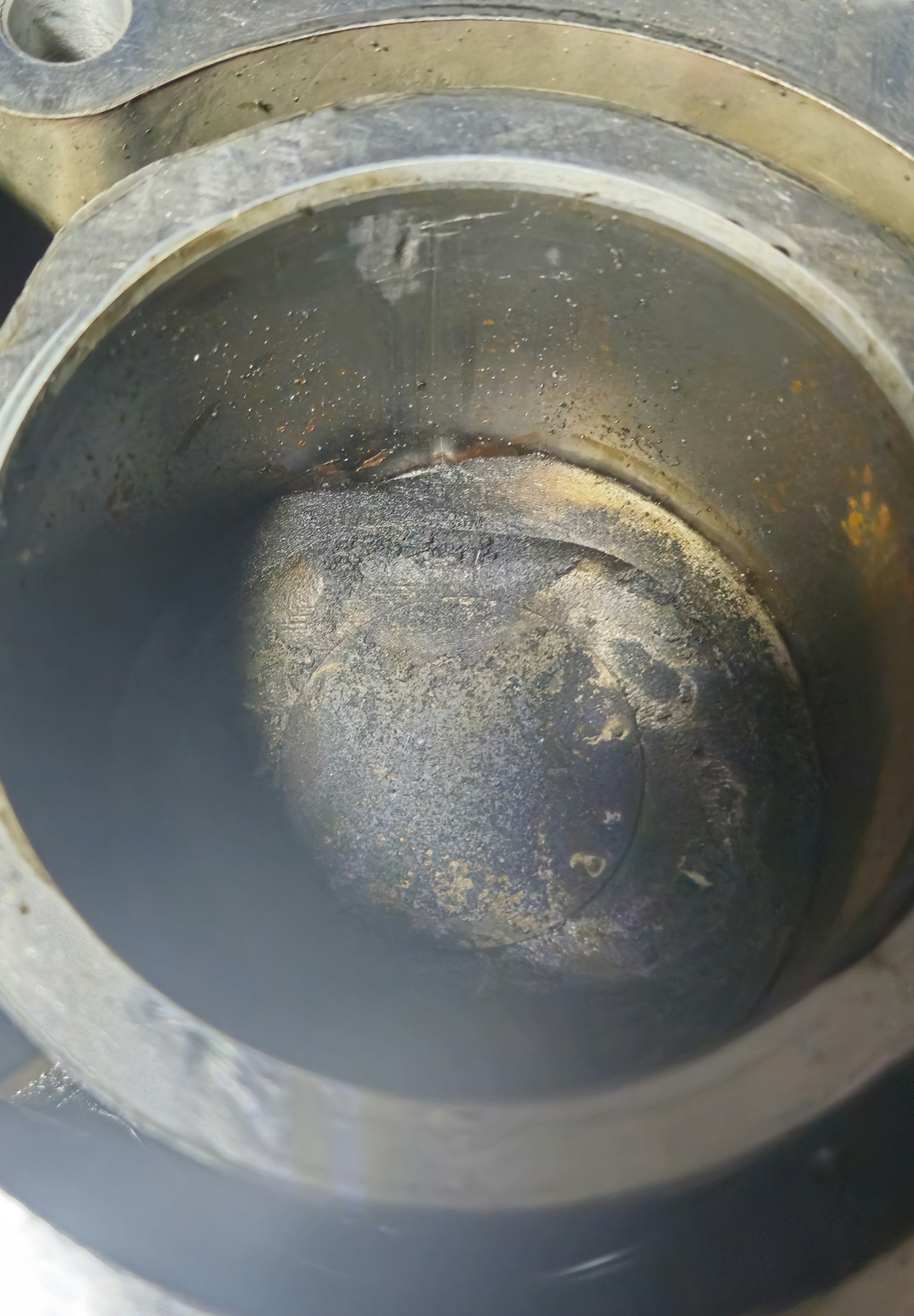

Примерно за да няма водно охлаждане на краката, плуваща грешка със бобините и на четирите цилиндъра, или просто това от снимката по долу:
