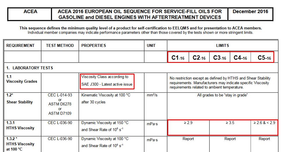

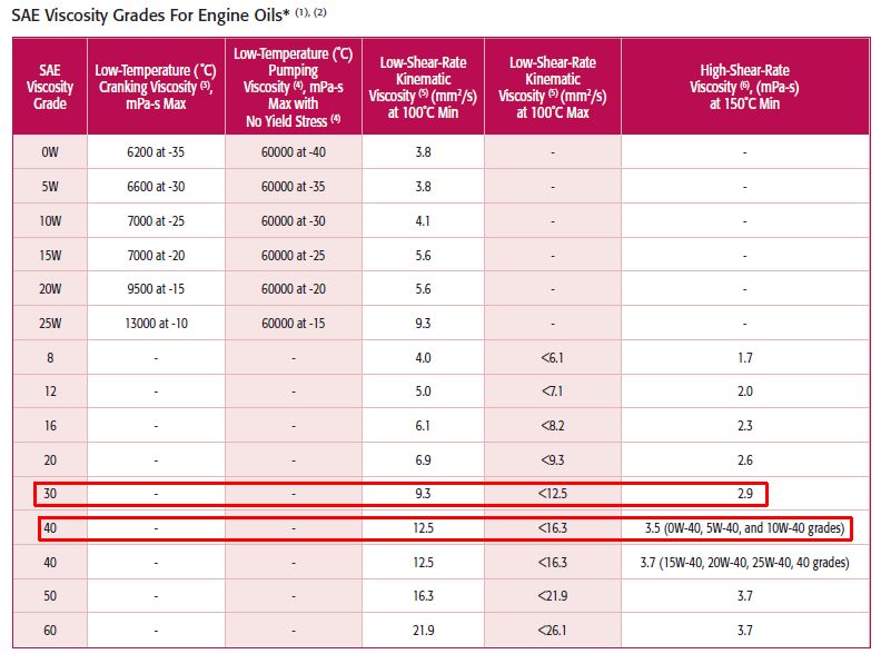

По-ясно от това ...
acea forum toyota.jpg (104.12 KiB) Преглеждано 5194 пъти
sae j300 forum.jpg (70.73 KiB) Преглеждано 5194 пъти

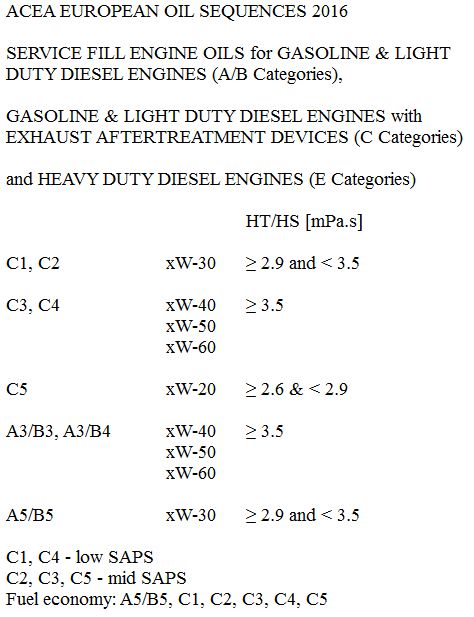

Ето едно резюме.
resumen forum.jpg (53.24 KiB) Преглеждано 5085 пъти

liav_dolen_(no)pedal написа: ↑05 Юни 2018 22:18 По-ясно от това ...
Четеш избирателно..
Ясно е написано, че има изключения: No restriction except as defined by HTHS and Shear Stability requirements.
Публикувано на: 06 Юни 2018 09:55
от liav_dolen_(no)pedal
centil написа: ↑06 Юни 2018 09:39
Четеш избирателно..
Именно, No restriction не се отнася (except - изключение) за HTHS и Shear Stability requirements, просто трябва да се спазват.
