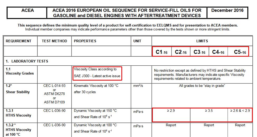

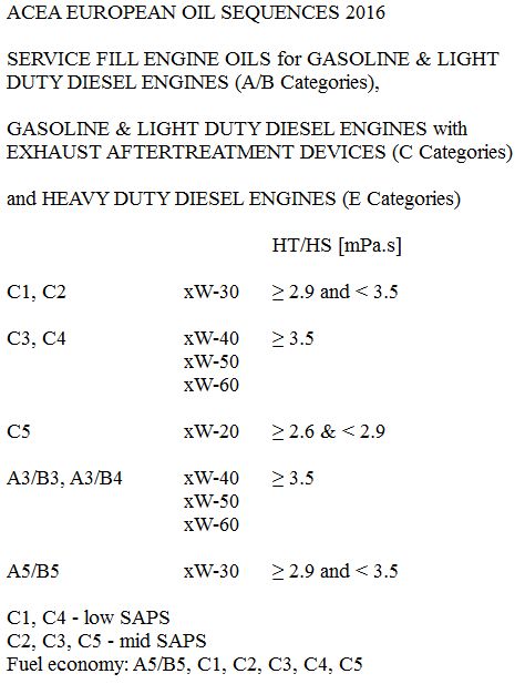

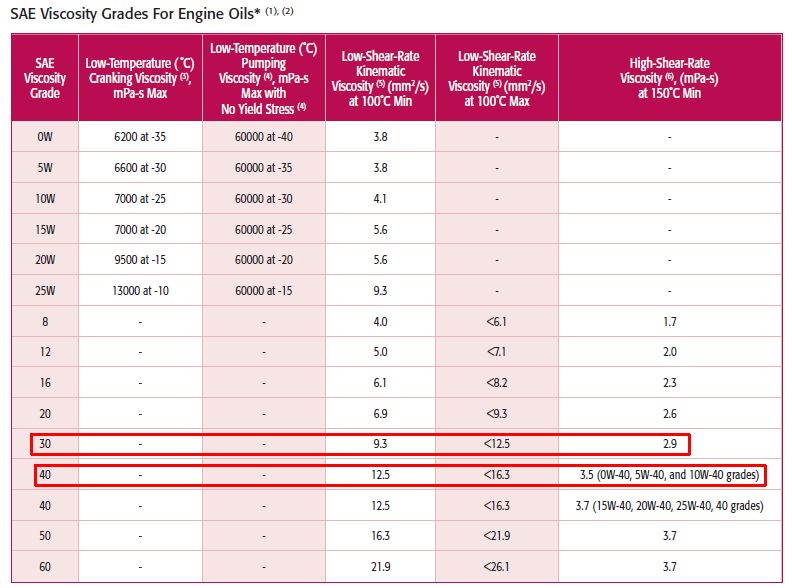

Мнение от liav_dolen_(no)pedal » 05 Юни 2018 22:18
По-ясно от това ...
acea forum toyota.jpg (104.12 KiB) Преглеждано 5190 пъти
sae j300 forum.jpg (70.73 KiB) Преглеждано 5190 пъти

Ето едно резюме.
resumen forum.jpg (53.24 KiB) Преглеждано 5081 пъти

Мнение от centil » 06 Юни 2018 09:39
liav_dolen_(no)pedal написа: ↑05 Юни 2018 22:18 По-ясно от това ...
Четеш избирателно..
Ясно е написано, че има изключения: No restriction except as defined by HTHS and Shear Stability requirements.
Мнения: 248
Мнение от liav_dolen_(no)pedal » 06 Юни 2018 09:55
centil написа: ↑06 Юни 2018 09:39
Четеш избирателно..
Именно, No restriction не се отнася (except - изключение) за HTHS и Shear Stability requirements, просто трябва да се спазват.
