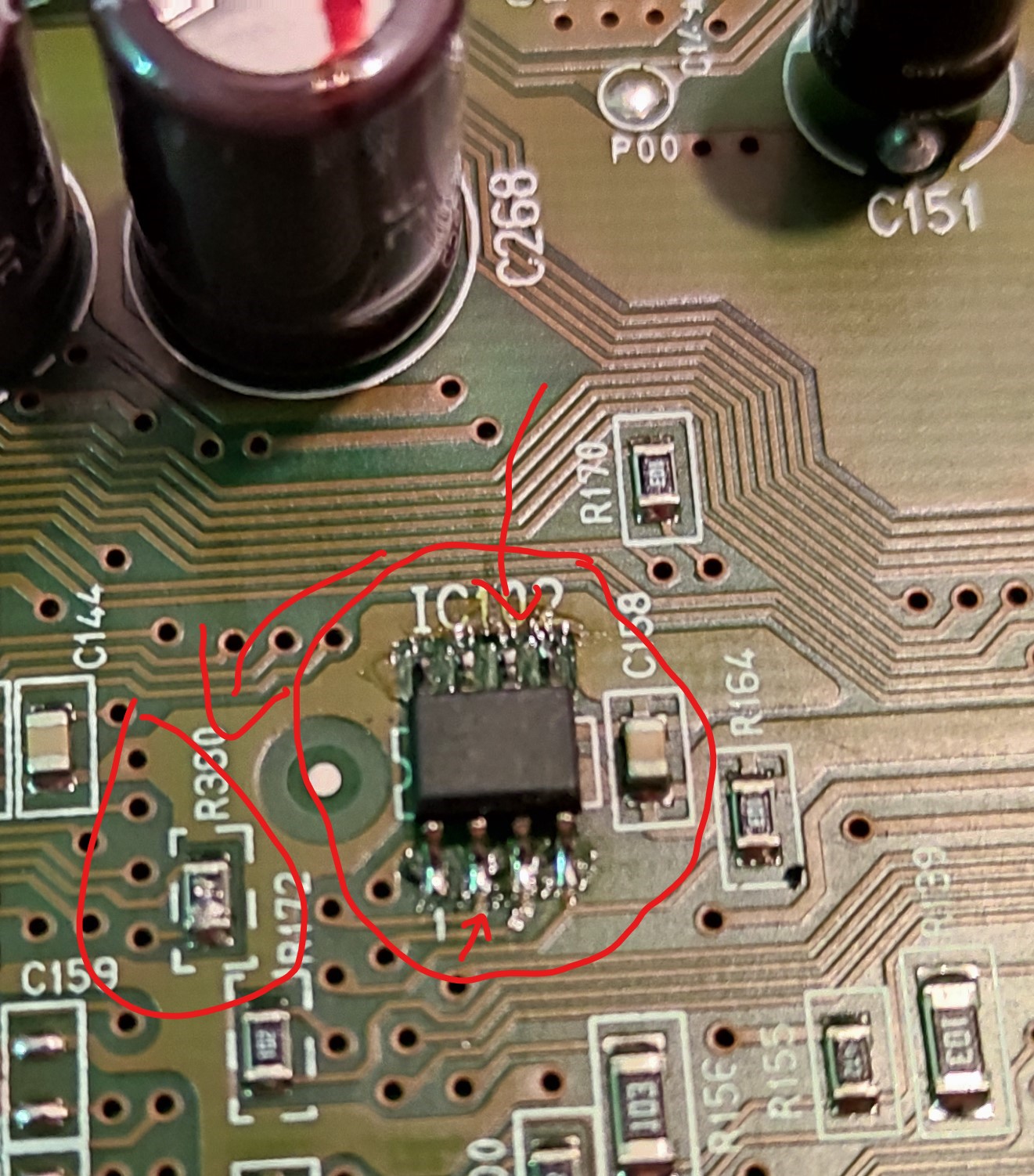

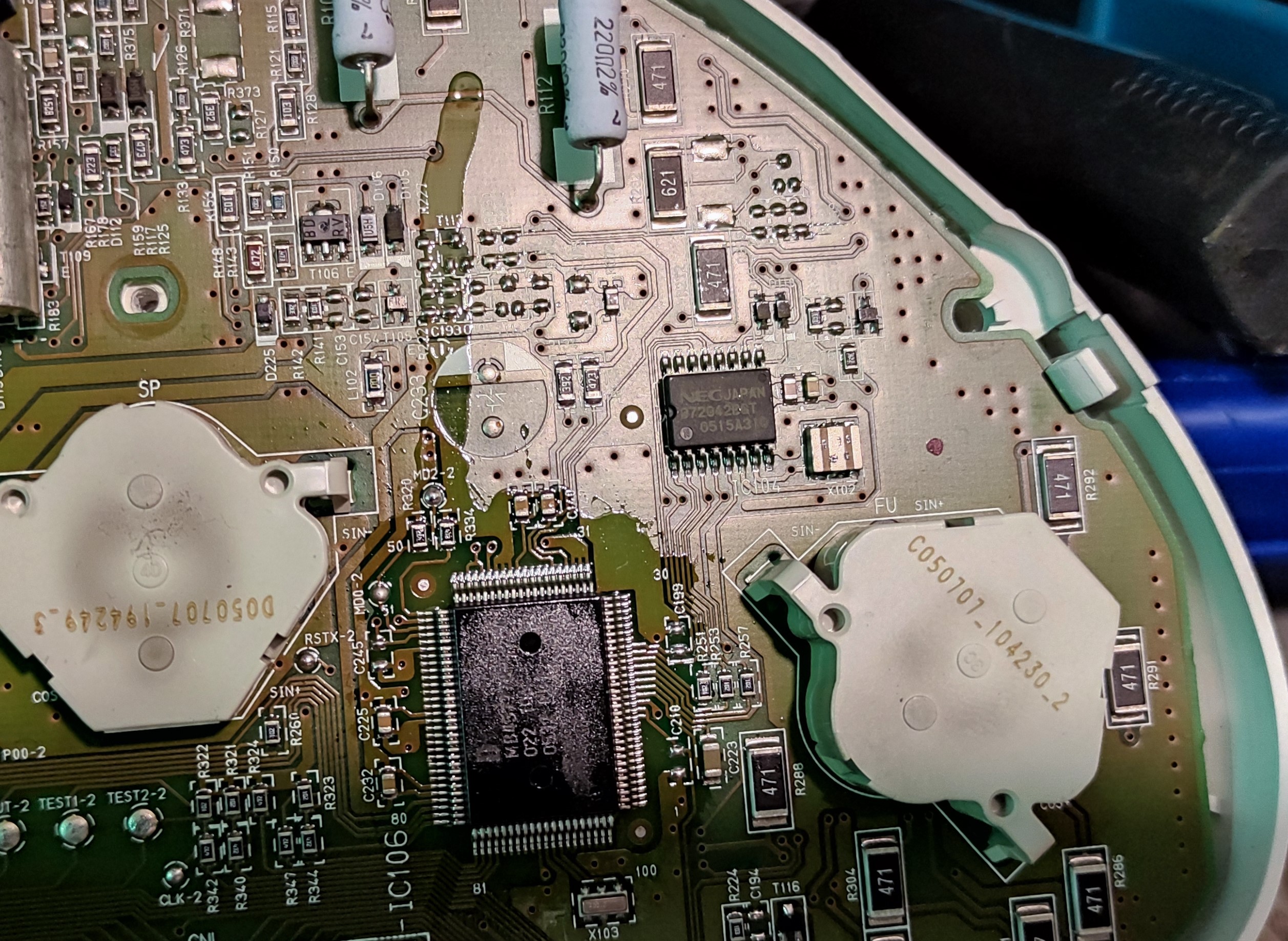

Днес смених километража. На "моят си" варненските миризливци са отпоявали интегралката с флаша и са я запоили с лявото копито и поялника. Един резистор е окапан със тинол. Двата процесора по незнайна причина или са вдигани с горещ въздух, или са ги "претопляли". Има разливи от флюс по платката около тях. Засега резултатите са обнадеждаващи, но не смея да се зарадвам.
Визуално стрелката за температурата стои с 1-2мм по-нагоре от средното деление, преди стоеше с 1-2мм под него.
Нещо ми се шашна "компютъра за разхода" - вече 70 километра стои на 4.9/100.

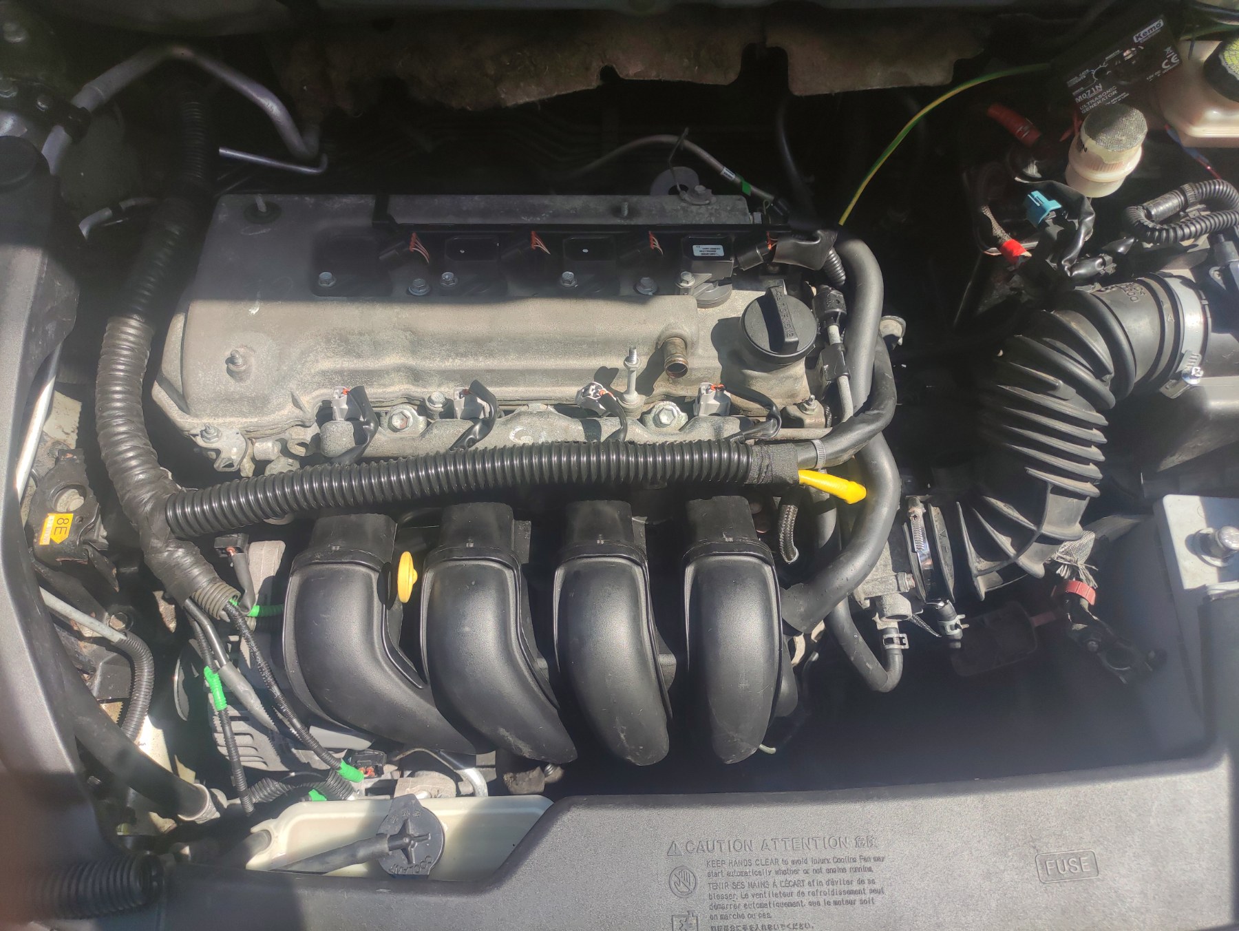

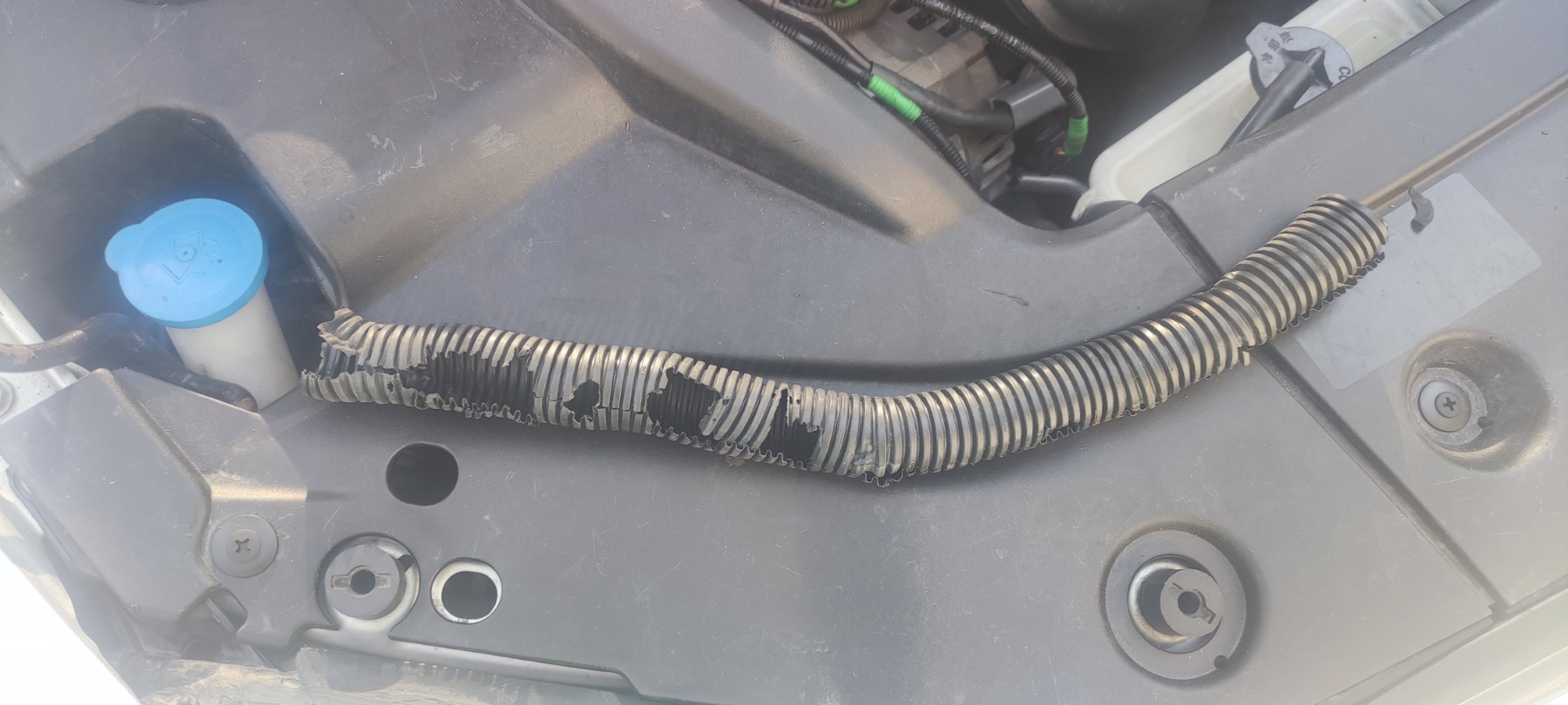

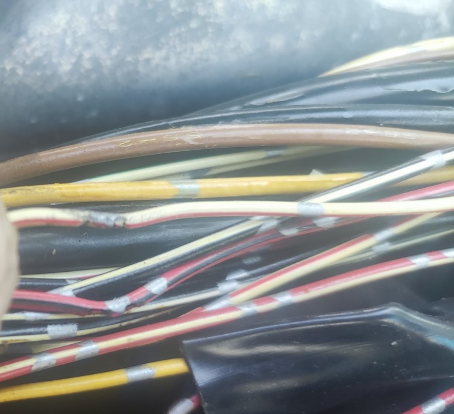

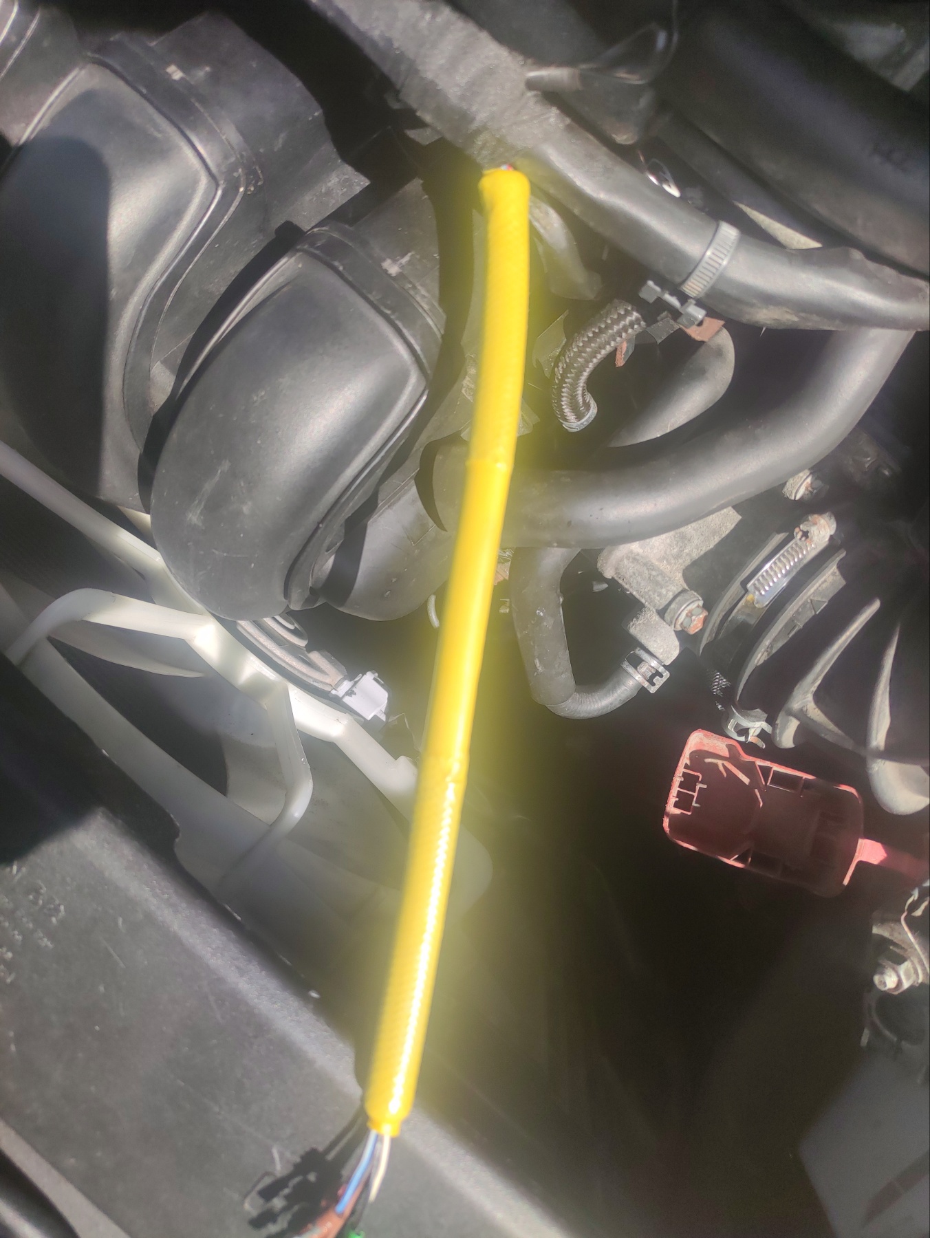

- разцепих снопа с кабелите отпред на мотора, под дюзите. Гофрата миналата седмица я бях открил че е изгризана от мишка. 2 кабела бяха със оголена изолация. Единия се оказа на дюзата на първи цилиндър. Извадих го от буксата и снопа и му напъхах термошлаух, почти по цялата дължина. Другия го облепих с изолирбанд да скрие наранената изолация, и събрах снопа наново. Снимки:

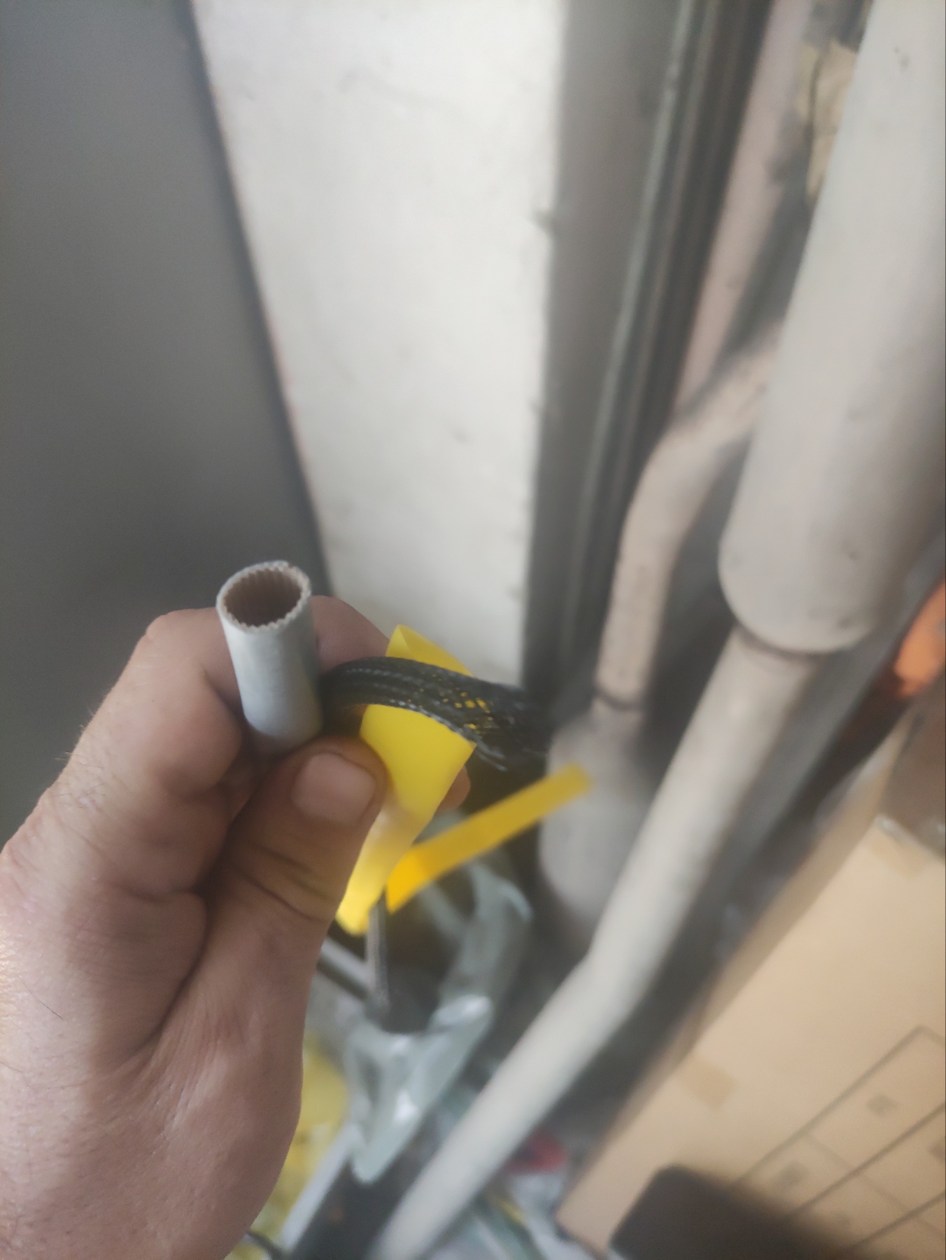

- Поднових си изолацията на снопа със кабелите на дросела. Бях писал че ми беше вдигнал грешка в друга тема. Оказа се че нямам подходящо парче гофра, колата беше разкостена пред гаража, и ме домързя да събирам всичко обратно в гаража, за да ида за гофра. Интерпретирах свободно - термоустойчива шлауха, вътре в нея "найлонов чорап" прекаран и обърнат наобратно в двата края, и полиетиленова термосвиваема шлауха - жълта щот' такава имах tooth.gif
*Кабелите му си бяха идеално здрави.

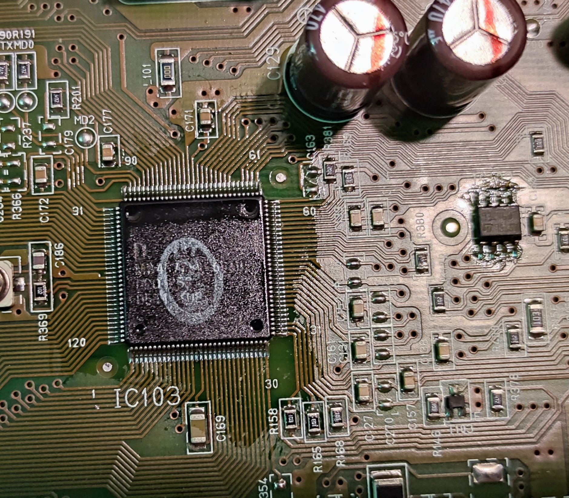

- Разтворих и снимах осрания от моргаджиите километраж. Милите помияри нямат 160 лева за това:
https://www.aliexpress.com/item/1005005927381005.html
И еднократно да си платят евентуално тук:
https://carprogonline.com/dashboard/Das ... nso/93C66/
Вместо това са плюли с поялника по флаша, по незнайна причина са "подгрявали" двата контролера/процесори, вероятно с неподходяща температура, и те са деградирали вътрешно от прегряването.

Предполагам да. За 93C66 флаша е сигурно. За двете "хлебарки" не знам за какъв чеп са ги пипали изобщо, при условие че всичко е вътре във флаш паметта.
ufer написа: ↑21 Авг 2023 13:34 Дано не са изпортили процесори, че тогава може да се наложи "пренареждане"
Върти ми се в главата че по спецификация от сервизното ръководство или не помня къде го четох, са "някакви" (поне) 8 битови процесори, и гарантирано не носят на високи температури. По маркировка са специфична изработка, за Denso и едва ли ще се намери някъде datasheet със спецификациите и температурите им на монтаж.
Ако се оправи след километража, ще е сигурно че са си заминали те. Предвид "мосШШчето" на помпата за фаровете, което изгори 2 интеграционни релета още през 2019 година, също си мисля че посерковците са осрали и тия двата процесора. Ако ел.схемата от сервизното следва подредбата на платката, тоя от първата снимкиа "снася" на компютрите ( за VSC, Airbag, климатик, централно заключване, горивен компютър и каквото още има в BEAN мрежата) данни за външната температура, скорост, ретранслира обороти и натоварване на двигателя от горивния компютър, подава на горивния компютър сигналите за IDLE-UP получени от интеграционното реле (фарове, подгреви на седалки, подгреви на предно и задно стъкло + огледала), предполагам или директно или през тоя процесор минават и командите към горивния да намали или увеличи оборотите и теглителната сила от VSC логиката в АБСа.
Засега не мога да кажа нищо - имам 80-90 километра градско, на близо 38-43 градуса външна температура, и имам много малко възможности да вкарам климатика в режим "тресене", защото става много бързо над 30 градуса в купето и влиза в режим "охлаждане". Но поне от тия километри доколкото имах възможност да се гъбаркам с климатика, не иска да тресе, или и да се разхълца не прави повече от един цикъл нагоре-надолу на стрелката.
Гадното че от моргата ми пратиха километраж със липсващ винт и отлепени със спрей за етикети всички етикети. За капак на моя под дисплея с пробега пише T36-C а на тоя пише Т36-А. Предвид че на стария опел имаше подобен надпис започващ със W ... възможно е да не е моят и тоя. Най малкото ги няма каталожните номера да го проверя.

Даже сега като си гледах снимките и намерих какво са насрали на процесорите ако не са ги прегрели и да са деградирали, вижда се с просто око по снимките по-горе:
На втората снимка, IC103:
Най-горе, вдясно както е снимката последните 3 крака в близост до маркировката "61" са изкривени и не са легнали по монтажните площадки. Последния, най-вдясно е очевидно крив и не ляга на площадката на писта си.
Най-долу на чипа, най-вдясно, в близост до маркировката "30", последният крак е крив и не ляга на площадката си.
На втората снимка:
Горния ред крака ми изглежда да имат твърде много припой и не е изключено да има окъсени площадки по самата платка
Резисторите горе вляво, над интегралата (R320, R334) са мръднали от горещия въздух и може и да не дават контакт. Трябва да изчистя флюса и да ги видя с лупата....
Вдясно от интегралата кондензатора C199 и той не ми харесва как изглежда.
