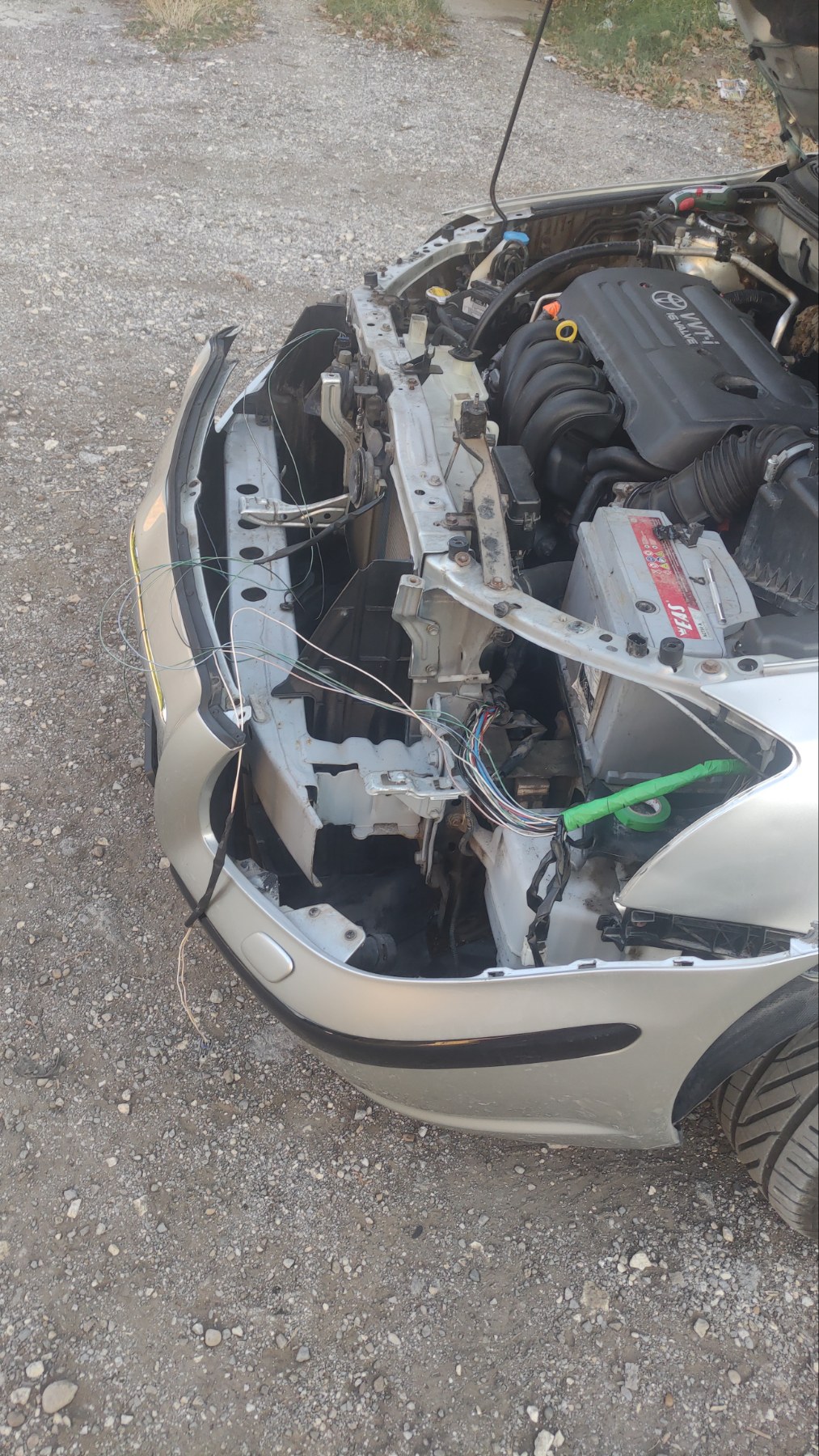

Накратко за деня днес...
Не са проблемни кабелите на датчика за налягането и за външната температура. Физически здрави са, на мултиметър връщат от край до край, всеки проводник 0.1-0.2 ома, което е в рамките на грешката на уреда.
Утре ще просвиря и двата на компресора, и ще промия моторчето на клапата за студената част на климатика наново.
Снимчици:

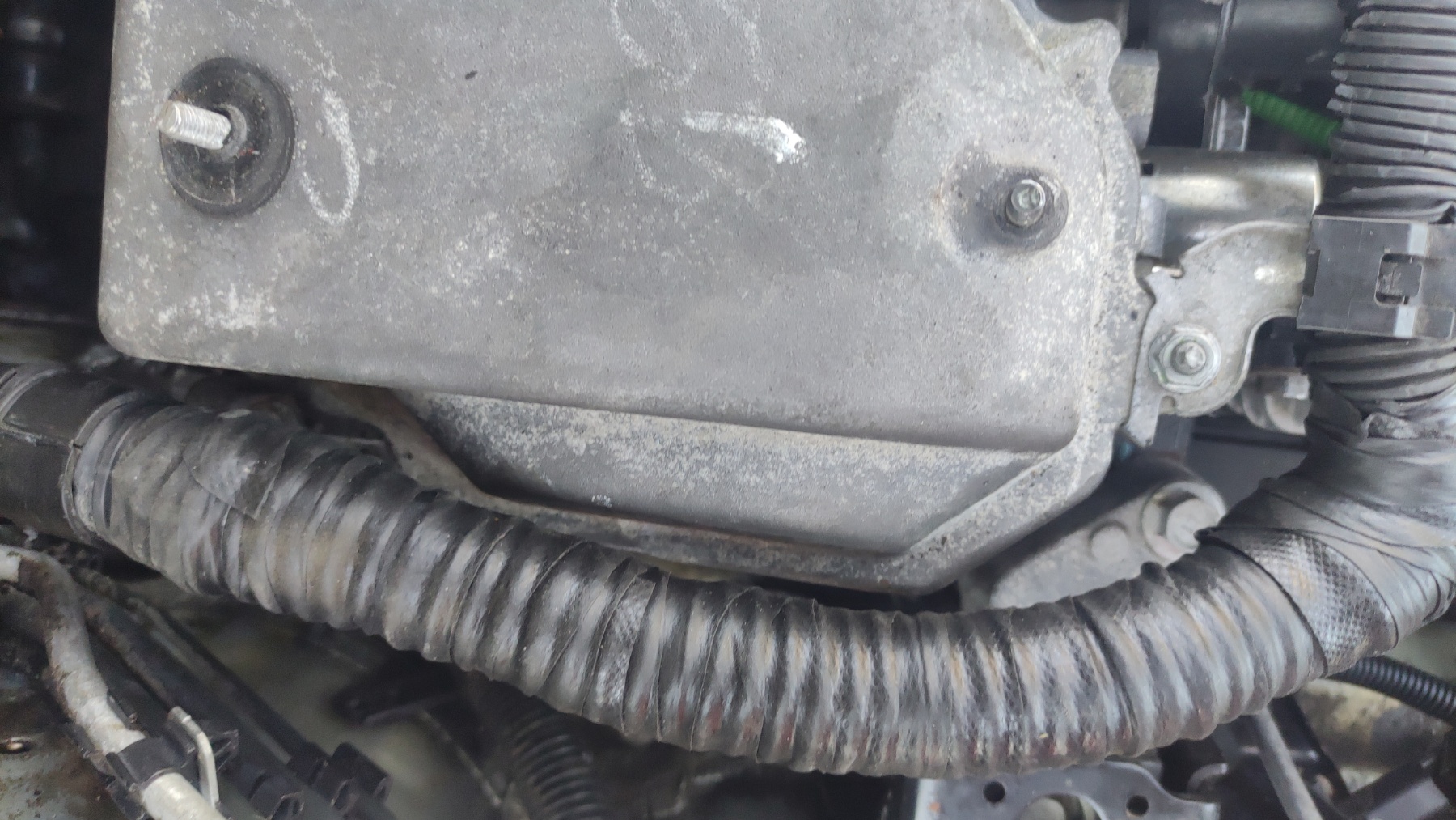

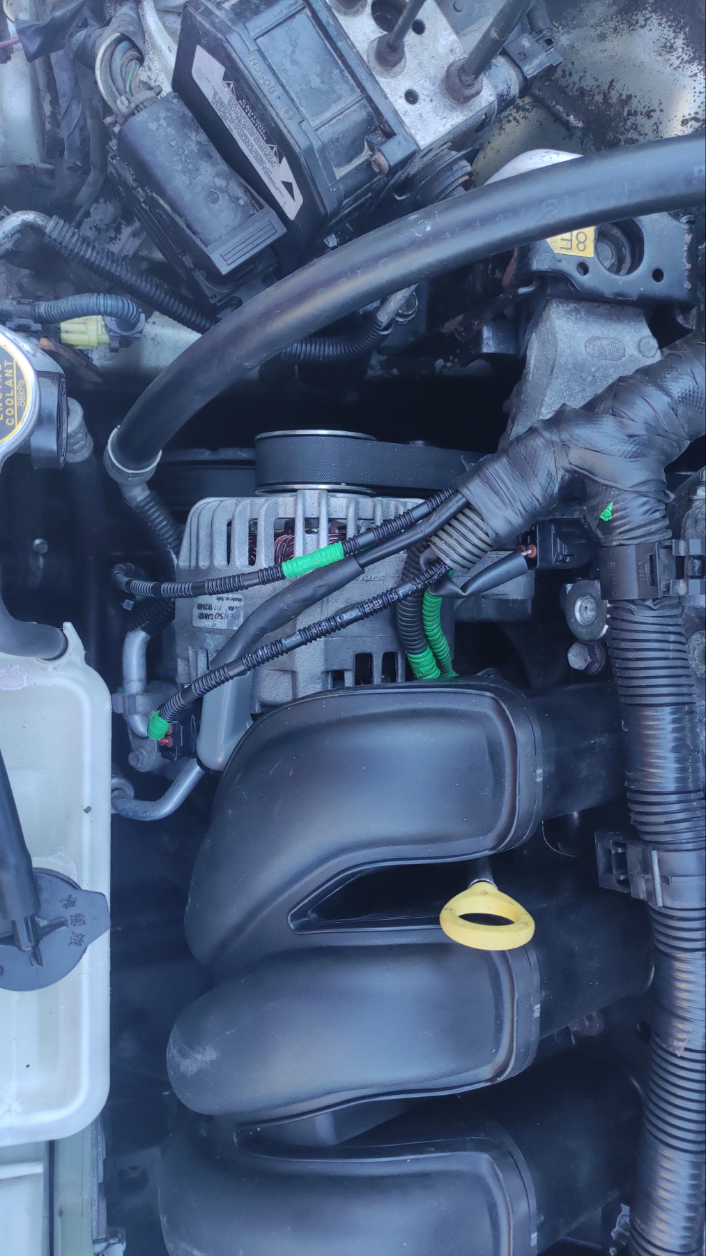

Намерих изненада от жълтите помияри - претрита изолация в десния сноп кабели, във който са захранванията на датчиците на мотора, дюзи, бобини, и клапана на смотания климатик.
Картинки преди и след:

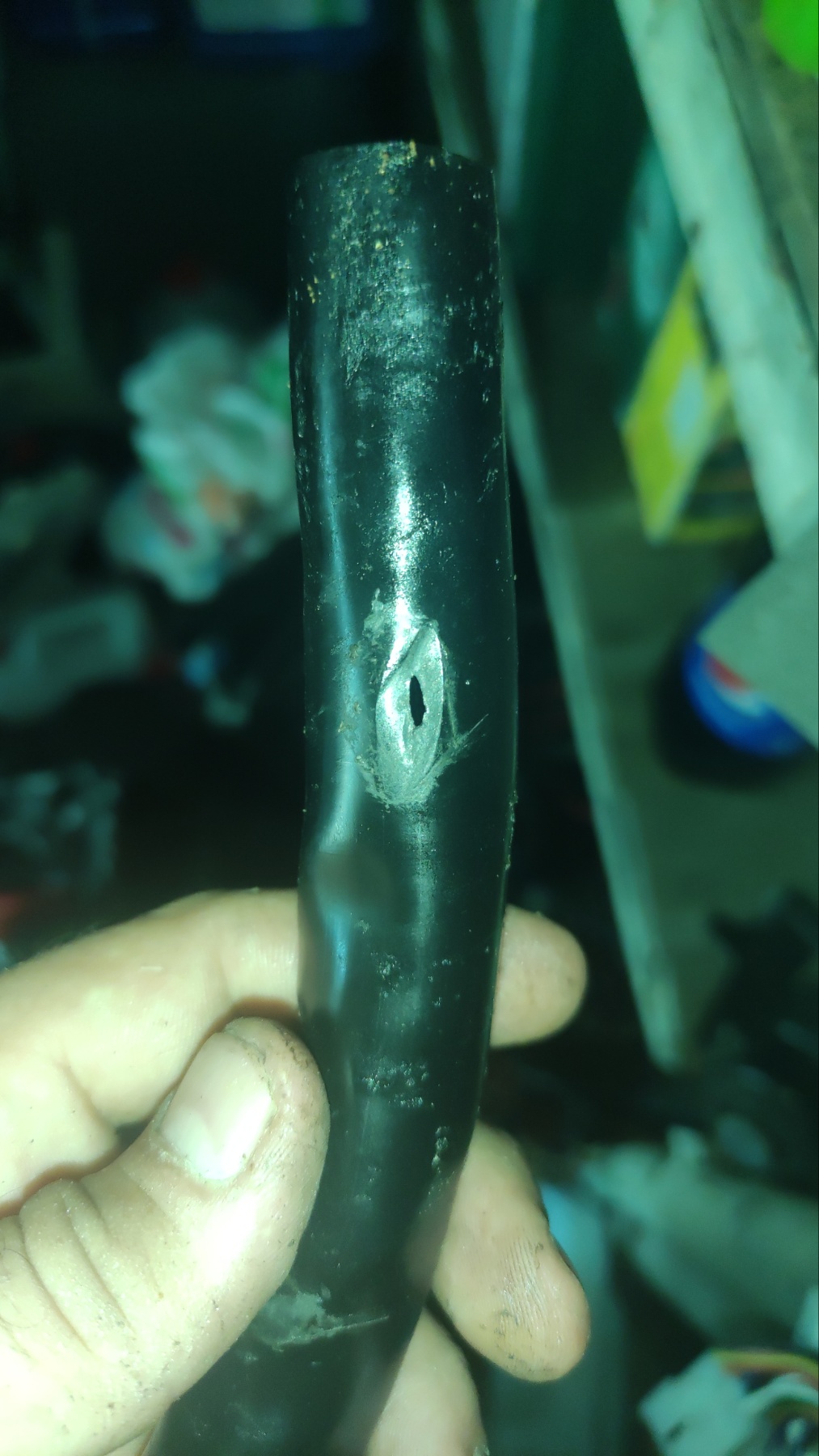

И от двудневното занимание:
0-02-05-39b4159ee2abdae496e4afb6c4f185f00056f90e0765e50218a51e2e1d2b67ca_f48e740a.jpg
0-02-05-39b4159ee2abdae496e4afb6c4f185f00056f90e0765e50218a51e2e1d2b67ca_f48e740a.jpg (519.12 KiB) Преглеждано 4299 пъти
Забучих и един китайски волтметър директно в краката на буксата на клапана в купето. Каква е ситуацията:
На прясно запален двигател, но загрял подава волтаж колкото може - 12.8-13.2, и си ги държи около 1-2 до 5 минути. След това слиза на 6 волта, после на 5 и ми гасне волтметъра че не работи на под 4 волта.
В движение, на поохладеното купе пред гаража директно си се заби на 6.1-7.3 волта и си стоеше там, докато изключи компресора по някаква причина.
В движение на свободна, на охлаждане НО БЕЗ ДА ТРЕСЕ си стои на дежурните 6.1-7.3 волта.
В движение на свободна, в режим на поддръжка на температурата волтажа слиза до 5.1-5.4 волта и не мърда от там, когато НЕ ТРЕСЕ. Клапата за студения въздух мърда от напълно отворено положение, до средно - леко притворена.
В движение на свободна, в режим "ТРЕСЕНЕ" - волтажа е стабилен от порядъка на 5.1-5.2 волта и не мърда изобщо.
Какво става със самия клапан, не мога да кажа че е много тъпо направен без обратна връзка... предполагам че ако засядаше ще дава по-голям електрически товар, и компютъра ще бута волтажа (ако знае изобщо че е заседнал).
Предполагам че ще трябва да се закача на линията за данните на датчика за налягането и да му следя волтажа, но предвид че долната граница на волтметъра е 4 волта, предполагам че ще трябва да си разнасям мултиметър.
Вариант е километража да са го осрали докато са го превъртали, защото има следи от разглобяване по него, а мисля по схема той да се водеше "шефа на сбирщината".
Или просто жълтите мизерници от Denso толкова си могат, и толкова им е акъла...

Направо някой си е оставил ръцете много надълбоко в тази кола, майсторската...
Публикувано на: 14 Авг 2023 07:55
от mapamop
WoLF написа: ↑13 Авг 2023 22:35 някой си е оставил ръцете много надълбоко в тази кола, майсторската
Мислех че снопа (логично) би трябвало да стои по-встрани от капака на клапаните. Изкривих задната стойка, така че да се отмести настрани почти до тръбите на климатика, и ...ядец. Смотатана кора над мотора не пожела да си влезне на мястото. Оказа се че тая простотия са я сътворили миризливците от Тойота. Изместих снопа, винила го смених и ревизирах обвивката - текстилно тиксо, изолирбанд, найлонова гофра, текстилно тиксо, изолирбанд и накрая самовулканизираща лента на 3М. Смятам ще на гадния мотор ще му отнеме бая години да прегори самовулканизиращата лента и да я претрие....
