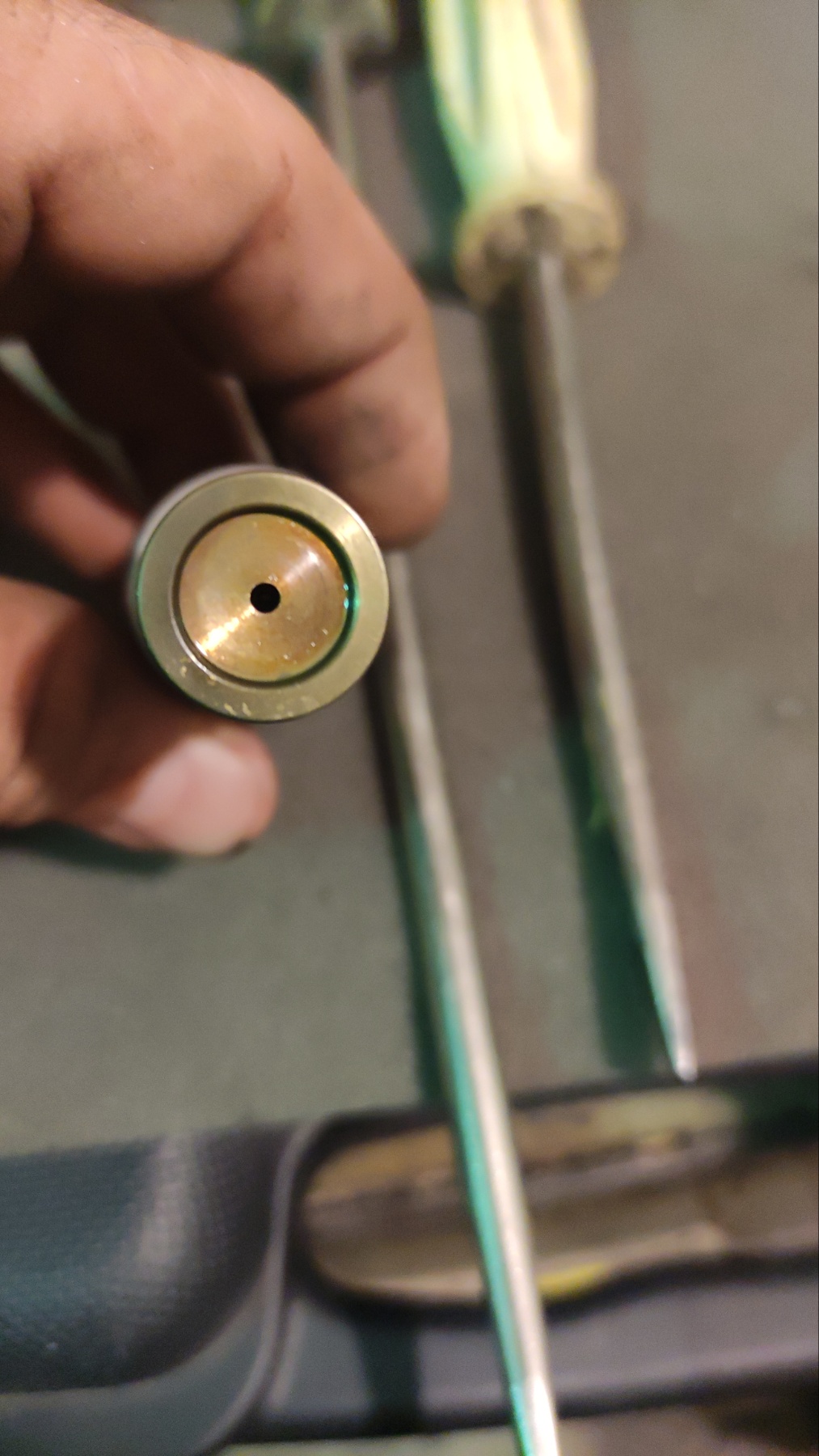

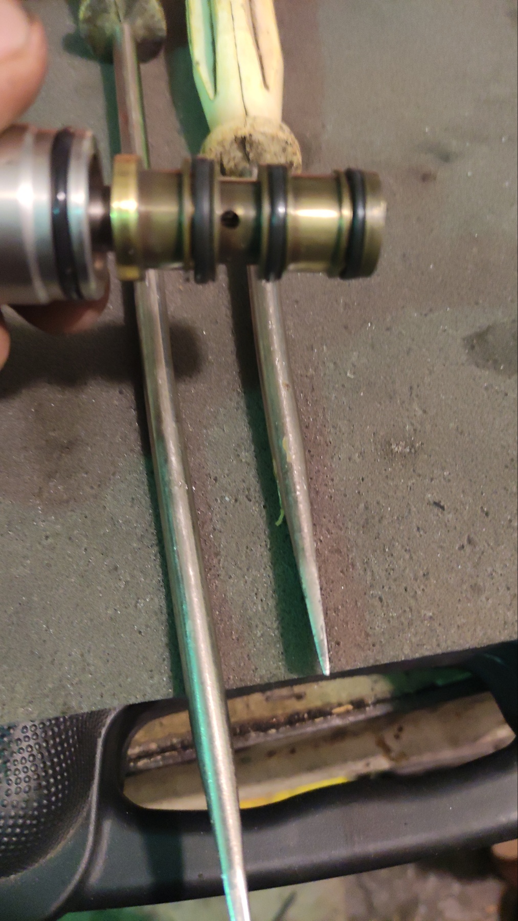

Извадих ш*бания клапан от стария компресор. Огънах 2 отвертки които са по-големи от мен на години, и никога в живота си не съм успявал:
1. Да НЕ успея да изкъртя нещо с тях и/или да го съсипя/разруша.
2. Да ги огъна преди да съм убил нещото, което съсипвам с тях.
Клапана не излезе цял. Вътре няма цедка под него да го пази или да се задръсти. О-пръстените му са смачкани, вдървени и криви.
За тия след мен малко снимки малко по-късно, като се прибера от гаража.
Редакция: Добавени снимки на проклетия клапан, който така и не пожела да излезе цял.

Всичко излезе на парчета - отгоре имаше пластмаса с букса, която се натроши, големия цилиндър с намотката излезе отделно и с клещите извадих групата със стъблото на клапана и отворите. Предвид на конструкцията му, не ми изглежда да се запуши лесно, дори при липсата на филтриращ елемент преди него. Ако все пак събере мизерия, тия максималните 3МПа би трябвало да успеят да го "продухат".
Нещо се гърби или с детектора на празния ход на моторния компютър или има някъде слаба връзка, или един господ знае какво не е наред при пулсирането на тоя клапан.
