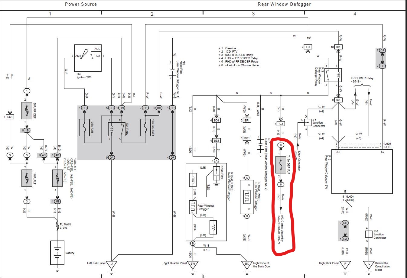

Малък "аБдейт":
- имам си нов (не бих казал чисто нов, че изглежда да е изваден от някой боклучарник), срещу почти 150 лева с куриера. Досега не бяха ми продавали по-голяма мизерия и прахоляк, и имам отново един кисел вкус в устата. Снимки на продукта от вехтошарския магазин:
Дано да работи.... Утре мисля да разбера.

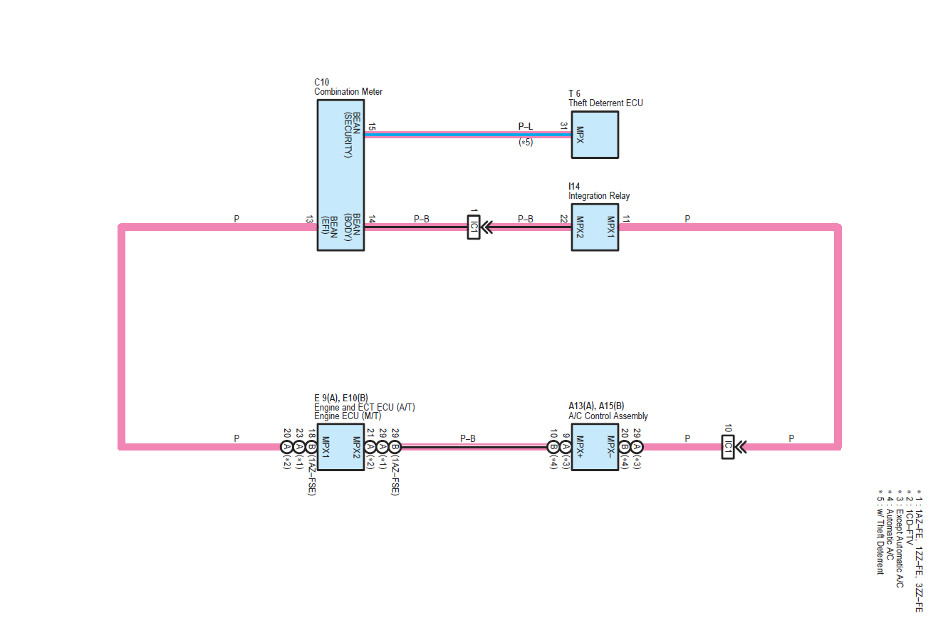

Малко допълнителни материали и размисли:
Това е схемата на комуникацията между климатичния компютър, километража, интеграционното реле и другата карантия:

И ел.схемата на цялата климатизация:
ac-aac-unlocked.pdf
(44.45 KiB) Свалено 223 пъти

- Излиза че през предпазителя DEF/IUP не преминава изходен сигнал за вдигане на оборотите, а е ВХОДЕН и A/C ECU-то взема някакво решение на база има/няма сигнал през него. Какво е решението е мистика. Предпазителя отива в релето за подгрева на задното стъкло (мисля):
Т.е. няма особен смисъл да следя там какво се случва. Всичко с вдигането на оборотите се случва през пиновете MPX+/MPX- на климатиния компютър, като през BEAN мрежата "си се разбират, с колко и кога да се вдигнат оборотите". Не съм догледал стрелката на схемата миналата година.
