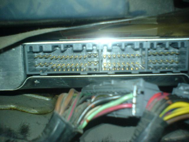

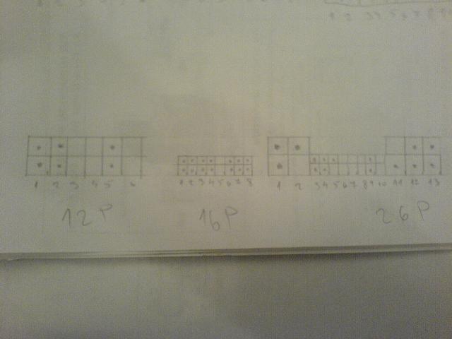

mitoko
Мнения: 2015
Мнение от mitoko » 17 Дек 2008 13:27
грешка 31
open circuit in VC, VS VB or E2
Short circuit in VC
Trouble area:
1. Air flow meter circuit
2. Air Flow meter
3. ecu
тва е грешката. дебитомера е наред... мисля да проверя по алготитмите за тробълшутинг по мануала... но проблема е че немога да намеря схема на клемите на ЕКУто... :help:
клими огледални на ЕКУто - 12п 16п 26п
ECU - 26P 16P 12P
ECU - 26P 16P 12P
