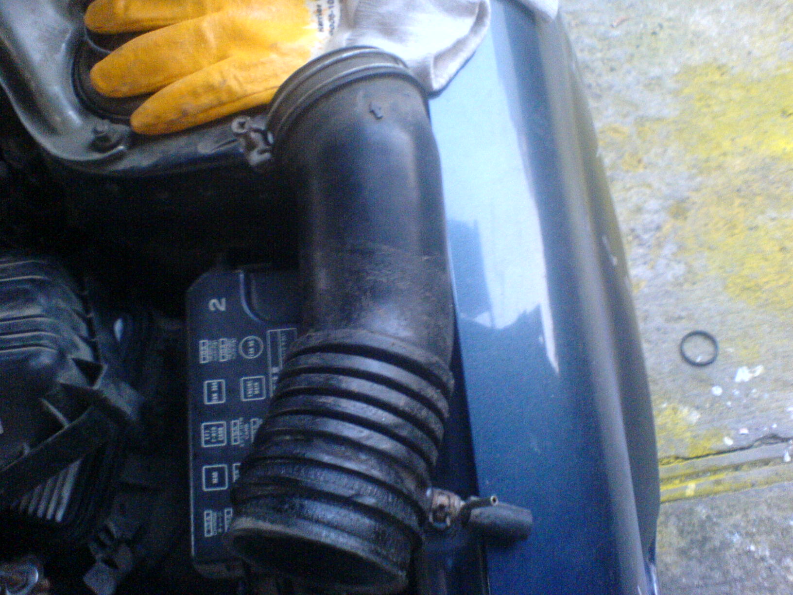

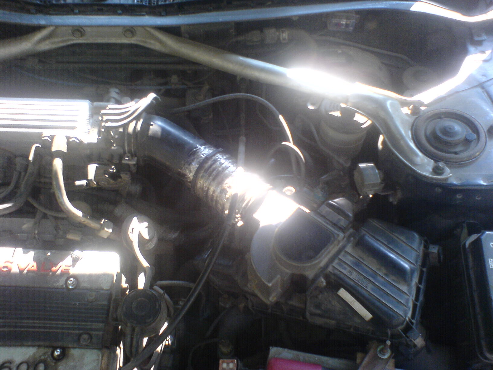

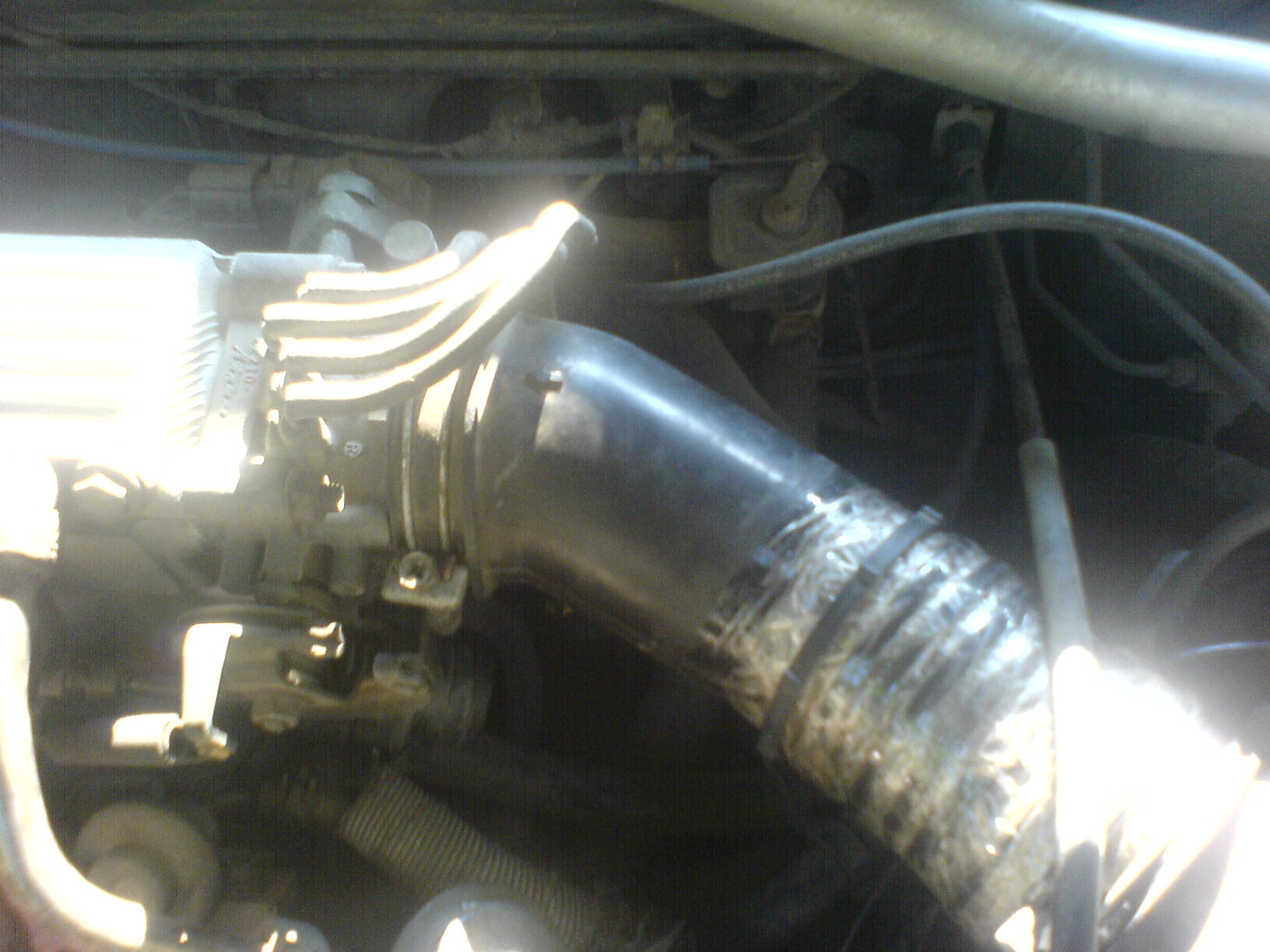

травих се на майстор wacko.gif свалих тръбата от филтърната кутия към всмукателя да видя много ли е зле, оказа се че е скъсана на две места пак я облепих с тиксо, дросела ми се видя мръсен и го зачестих със спрей за карборатори. зглобих всичко и прекъсва яко и гърми от време на време, звукът на ауспуа се промени.
преди лопатката на дросела имаше 2 дупки едната на дъното(6часа) а другата на 3 часа. фатално ли ако в тях е влезнала течност от тоя спрей, бяха бая мръсни от върте... :help:
поне видях номера на скъсаната тръба 17881-16130-A A2 :help:

първите три при теб не си пипал, остава смес,,,,провери педантично дали не дърпа от някъде въздух който не минава през дебитомера....провери си си и вакумите...
вземи една цигара и пухкай дим,,плюй гнойни храчки по снадките,,,ма гледай да не дърпа въздух.
незнам за какво са пропките,но си мисля че едната е за празния ход оборотите,,другата за некой вакум ще да е,,---ма незнам и не мисля че е от шпрея.....тпс-а ,,пръскал ли си го много?
