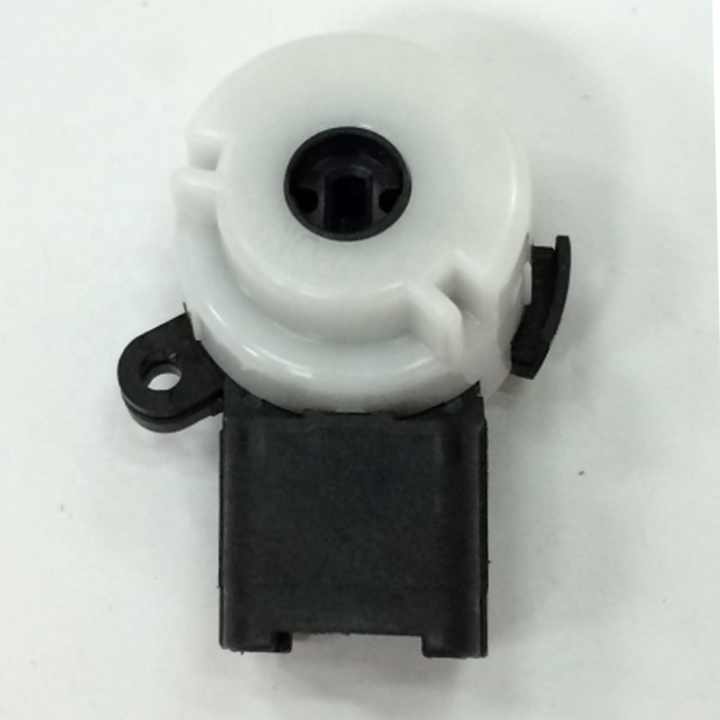

limona написа: ↑10 Юни 2024 13:28 какво е това клеморед
84450-05040 - SWITCH ASSY, IGNITION OR STARTER
https://s.alicdn.com/@sc04/kf/HTB1QNiNd ... 720q50.jpg

Ще ми кажете ли това,за което иде реч клеморед на стартера ли е или може ли да ме ориентирате какво точно да търся?
Клеморед явно има на много места в колата и като го напиша на немски излизат всевъзможни неща.
Като начало ще сменя този клеморед и ще следя дали проблема ще продължи.

Клеморед на контактния ключ.

ZÜNDSCHLOSS

limona написа: ↑11 Юни 2024 04:12 Клеморед явно има на много места в колата и като го напиша на немски излизат всевъзможни неща.
Дадох ти преди няколко мнения валидни каталожни номера и линк към картинка на клемореда/ZÜNDSCHLOSS/"маргаритката на ключа", както и името му според каталога, валидни за бензинов и дизелов Авенсис Т25 преди и след фейслифта.
Дори и само по номер да го търсиш в авточастите пак ще намериш верния. Едното реле на стартера е на малко табълце горе вляво под таблото приблизително до кръглия отвор за обдухване на стъклото на шофьорската врата. Хванато е за голямата метална тръба/рамата на таблото и гледа нагоре към сенника.

Да,сега разбрах и благодаря!
А какво общо има реле на стартера? И него ли трябва да сменя?
Извинете за многото въпроси,не очевидно не съм вещ по темата,а искам точно да обясня на майстора какво да смени.
