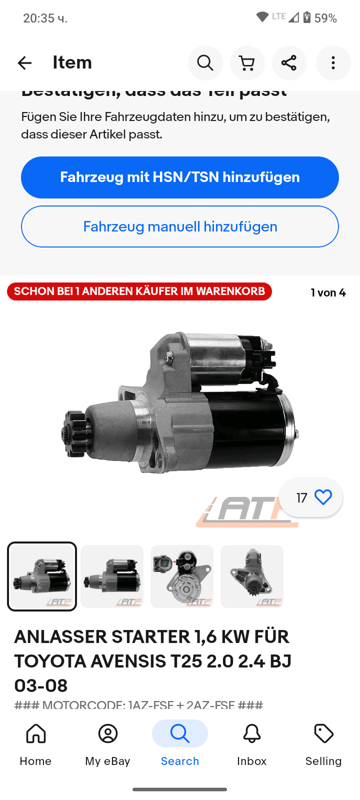

Бобината и стартера заедно ли се продават?
Директно ще купя нови.
Ако не се продават заедно как да разбера от кое от двете е?

Като гледам май са заедно и не е много скъп.
За това ли иде реч?

limona написа: ↑09 Юни 2024 21:05 За това ли иде реч?
Да но този от картинката ти е бензинов. На дизела е по-як и скъп. Огледай в auto-doc.ie за цени. Изненадвали са ме. Въпреки 20-те лева доставка миналата година си взех нов стартер Denso на цената на рециклиран от България. Виж му дебелия силов кабел и тези към шалтера да не са окислени и оръждавели. При мен имаше подобни аномалии и си имам чисто нов стартер в гаража, в кашона с частите на кенефчето.
