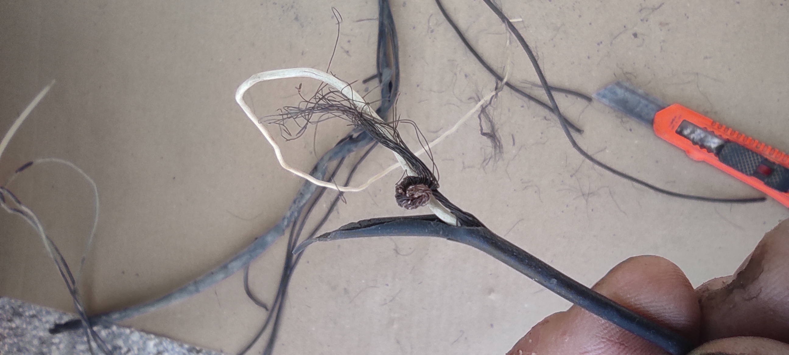

Колега, както се разбра моят проблем бе същия като твоя - при теста с отвертка единият сензор не работеше. Също така наистина имам букса на сензора и отгоре е едно гумено "калпаче".
Оказа се че имам сцепена изолация на кабела на сензора, затова ги прегледай и ако можеш измери с мултицет. А кабела при мен е с едно основно жило и екранировка за второ.
От цепнатината екренировката беше поръждивила и направо се разпадаше на 50 - 60 см от сцепеното.
Рязах кабела до чисто, усуках, изолирах снадките със скоч, отгоре самовулканизираща лента и пак скоч. Засега е така и работи докато дойде "нов" комплект кабели от разглобен автомобил.
пп: с големи благодарности към mapamop, който отдели много от личното си време за тестовете, които е описал по горе, помощта с информация и не само.

Виж си първо кабелите на какво приличат. Да не се окаже че имаш нужда от поялник и парчета кабел, вместо датчик. За съжаление единствения здрав комплект кабели който можах да докопам е вече в ръцете на babata. Питай го дали няма да ти сподели от неговото "ресто" ако остане такова.
Да не се окаже че като него, имаш датчик, ама не е в него проблема....

По отношение на кабелите мисля (ама само си мисля) че няма проблем - изглеждат ОК и като разменя датчиците пак не работи и на нов кабел. Поръчал съм един датчик от Алито да видим. Ако не стане ще взема цял комплект, само дано диаметрите да съвпаднат, че дупките вече са пробити.

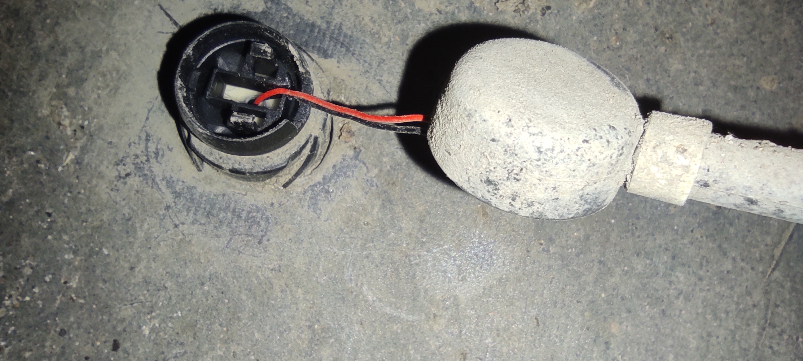

По спомен от разговора с колегата монтажните отвори трябва да са или 19.5мм или 20мм. Китайците имат 19.5мм които незнам защо са сериозно по-скъпи, и 22.0-22.5мм. 22.0-22.5мм са по 3-4 лева бройката по спомен и са по-масовите. Масово ги има и в България на приемливи цени. 19.5мм не намерих в България, и поръчах при китайците - мисля да бяха от рода на 6-8 лева до 12 лева на брой с доставката.
Стигнеш ли до китайска стока, мисля не е проблем да разшириш с конус съществуващите отвори с по 1-2мм.

Симптоми: при включване на задна бярзо бипкане, преминаващо в непрекъснат дргезгав сигнал и спиране на всички звуци, съпроводено със спиране и на датчиците (проверено с теста с отвертката).
Централа: PZ464-B4420-01
Открит един нерабоитещ датчик.
При разкачане на неработещият датчик няма промяна, при разкачане на всички датчици - няма промяна, при разбъркано закачане на датчиците - няма промяна.
Нов датчик: https://www.aliexpress.com/item/3283582 ... uliR1&mp=1 - след монтирането му - няма промяна. Имам пропуск, че не се сетих да проверя дали китайският датчик работи като съм го вързал.
Направени изводи: Е...л съм му таковата, леко ми писна да се лъжем с оригиналдъ части, купувам нов комплект централа, сензори, дисплей от алито и подменям от-до с доработка ако е необходимо.
