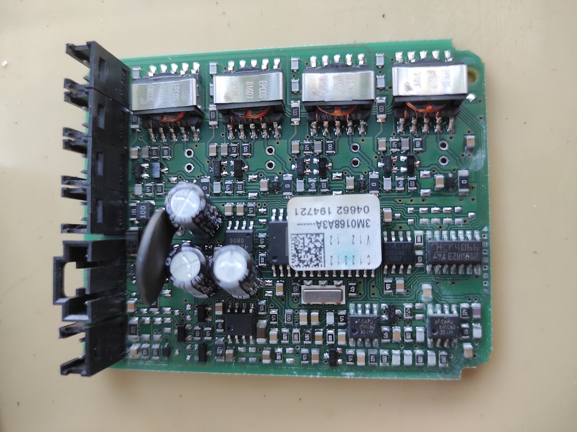

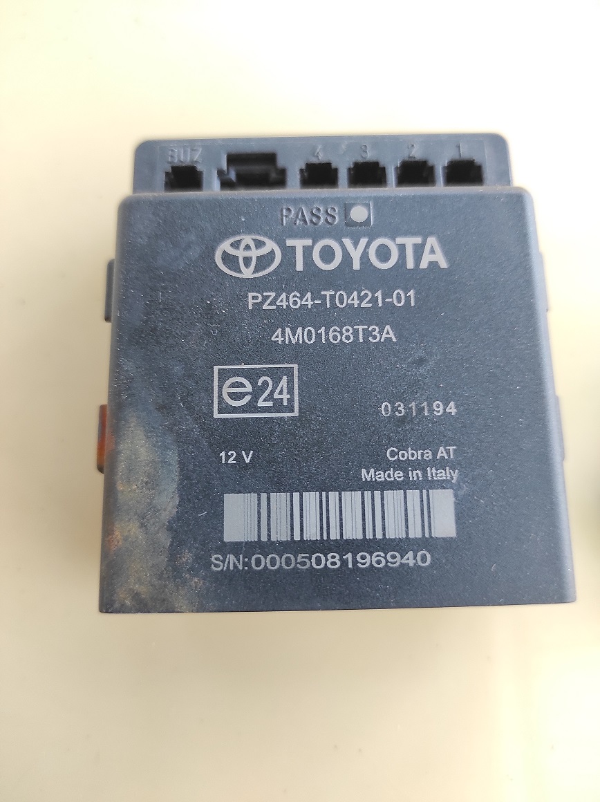

Извинявам се, че налазих темата на колегата, но проблема е сроден, ако не и същия.
Развитието при мен е, че докато включа задна, парктроника изпискваше и работи. След време имаше един дълъг сигнал, все едно има преграда пред някой сензор, но след 2, 3 секунди сработваше. До онзи ден, когато започна един прекъснат, с равни интервали звук и няма спиране докато не изключа от задна. С две думи, тотал щета.
Намерих кутията, която според мен е автътмаркет, но е брандирана Тойота, паднала от заден десен калник, където е била залепена.
И тук идва въпросът за диагностика: започнах да откачвам сензорите един по един, с идеята, че който е дефектирал, след като го откача ще спре постоянния прекъснат сигнал, ...но не. Ресетнах, като изкл/вкл пак на задна, но прекъснатия сигнал си продължава постоянно, без да има включен сензор. Това значи ли поне на 95% , че модула е прецакан? Или?
Пп: сензорите са като от парктроник за 20 лв: капсулован и кабела излиза от него чак до модула, а не като тези, които съм виждал в нета с букса веднага след сензора.
Модула е това:
само че не мога да кача снимки

Ако е брандиран от Тойота, то трябва да има модел на самия парктроник - ТРА400, ТРА800, .....
След това се отваря схемата и там е описано как се мери, за да се види кое не работи, а също така са описани всички сигнали какво индикират
Ако е допълнително монтиран някога, от някой, аз не бих се занимавал и направо бих сменил всичко

Снимки:
Вижда се, че не е оригинален, произведен от Кобра - Италия, но брандиран с Toyota

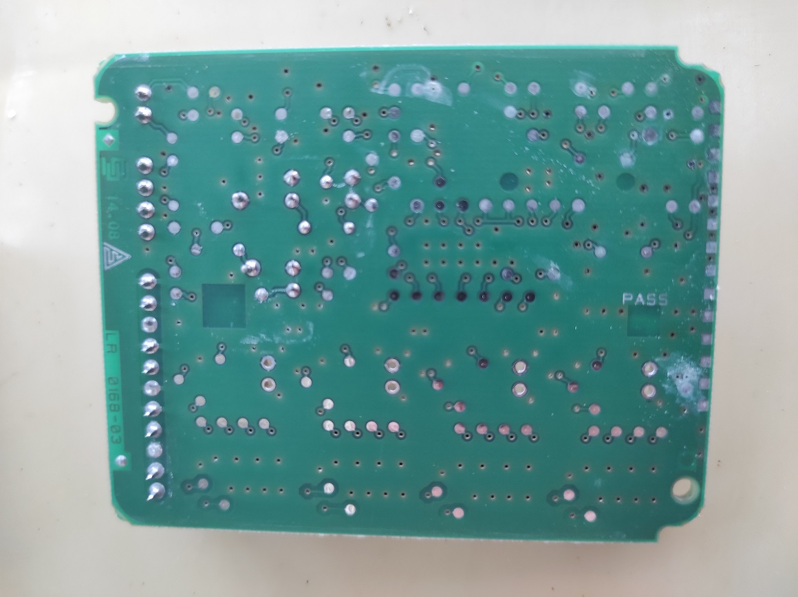

Я вземи измий платката първо от патината и останките от водата. Специфично на предпоследната снимка долу вляво и на последната. Такава централка мисля да имаше при моя в моргата, ако не се оправи ми хвърли едно лично да ти дам номер да му звъннеш. Аз бих започнал с очевидните и елементарни неща - патината и варовика (или каквото е "бЕлото прах") третирани със сух контактен спрей. След това ако можеш да проследиш кабелите виж за някой с наранена изолация - на китайския ми парктроник на табелата се бяха напукали изолациите на кабелите на датчиците и в дъждовно време беше дискотека. Малко да се намокреха, и започваше "звук и светлини".

Да, направих го с коресилин. Резултат нулев. Видимо по платката няма нищо. Дали ще стане платка/модул от обикновен парктроник за 20,- лв. Или да поръчам от иБей или от твоя моргаджия?
И дали изобщо е само платка/модул?
