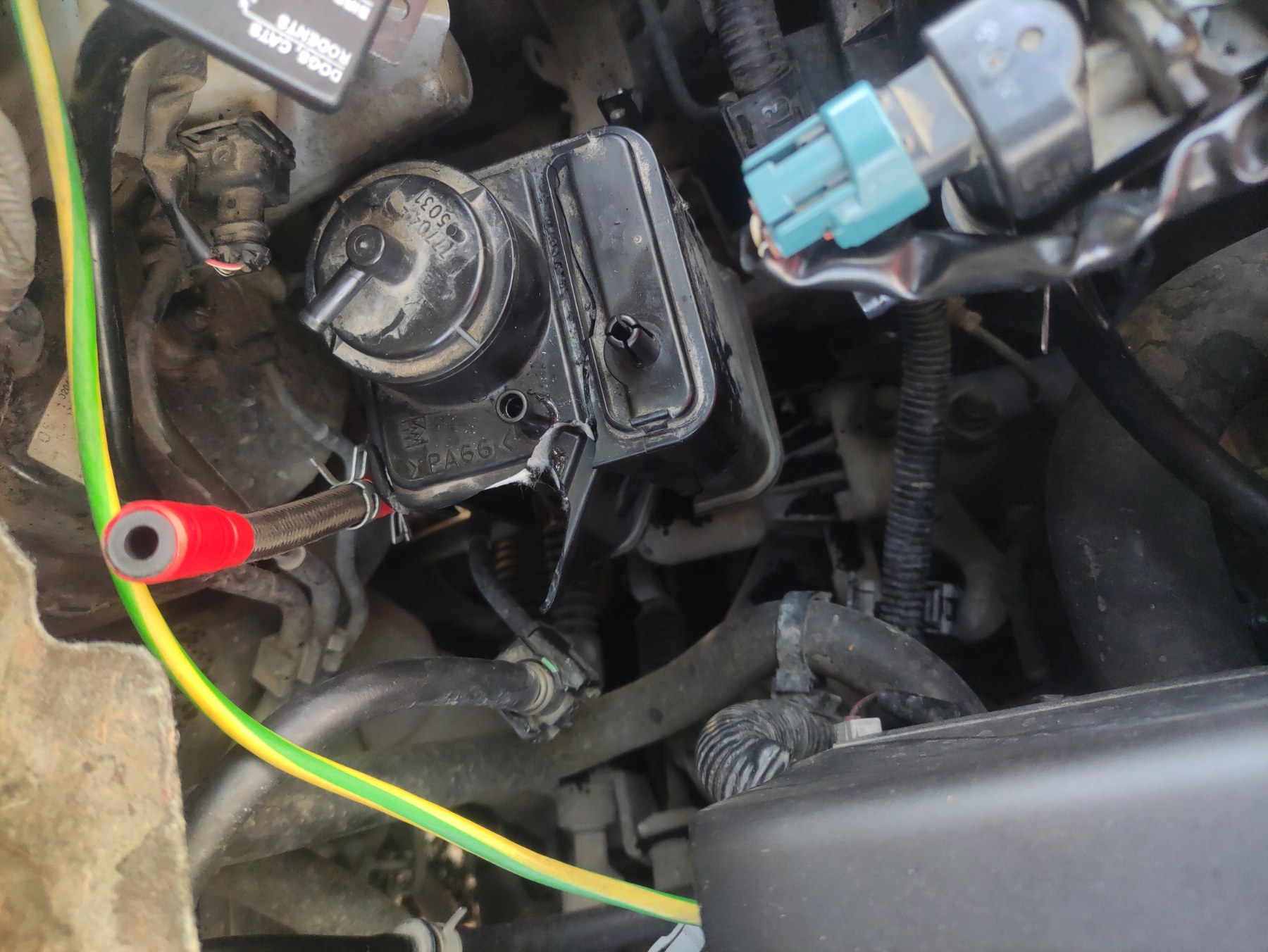

Откачих маркуча на VSV клапана към абсорбера/evaporation canister/77740-05021 и го затапих. При включване на климатика на стоплен мотор, оборотите "хлъцват" до 400-600 и после скачат до 1000-1400 според зависи от климатика. Същото се случва спорадично със закачен абсорбер.
После оставих маркуча да смуче "чист въздух". Играх си над половин час с климатика на място и оборотите се вдигат със около 100-200 "на око" и после си отиват до 800 на изключен климатик и на 1000-1200-1400 при включване.
Възможните заподозрени са частично запушен абсорбер за парите от резервоара, който "заяжда" в някакъв момент, или клапан(и) за проветрението на резервоара.
Утре ще видя да продухам отново абсорбера. Вероятно ще трябва и да го сменя ...

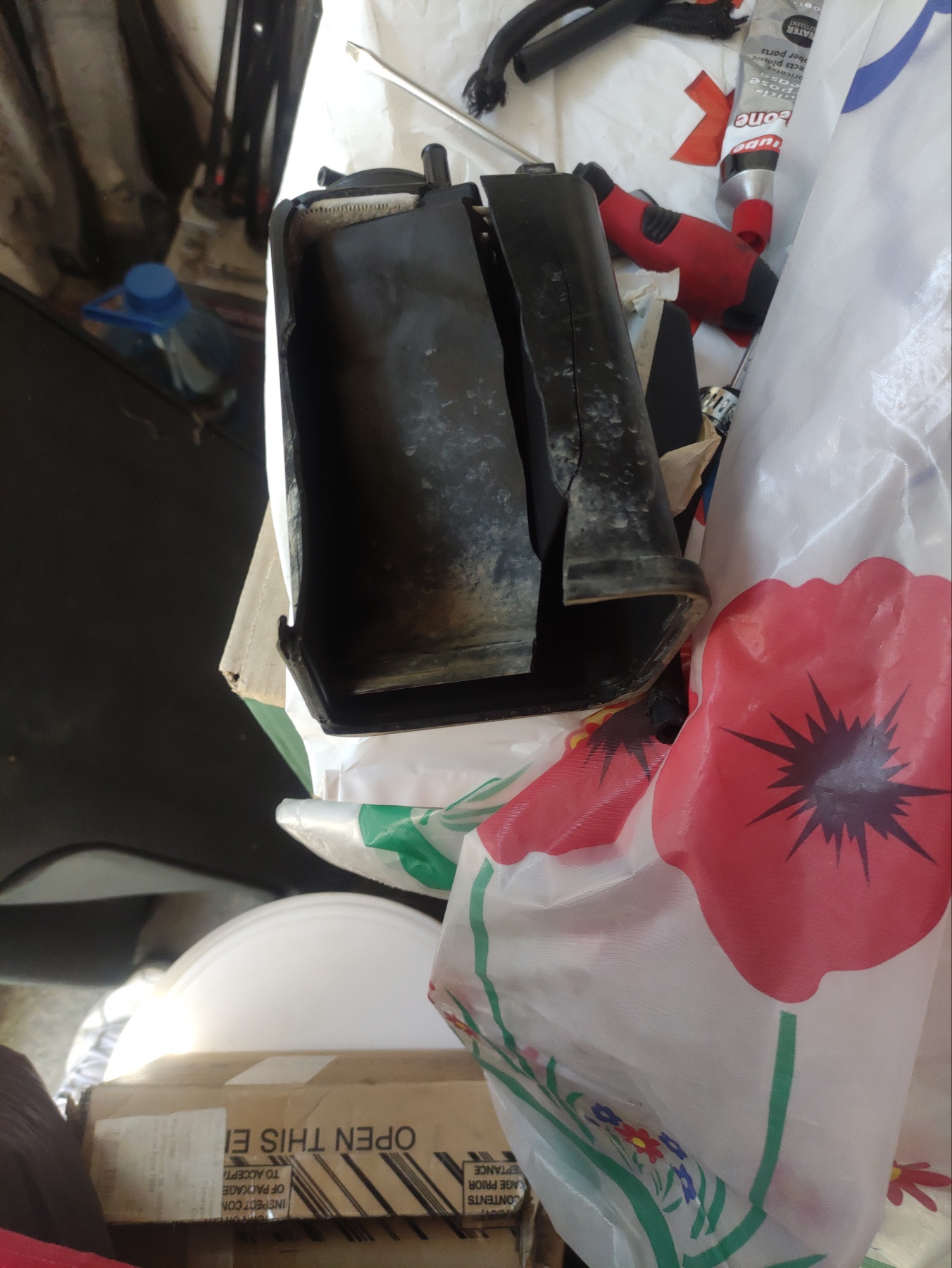

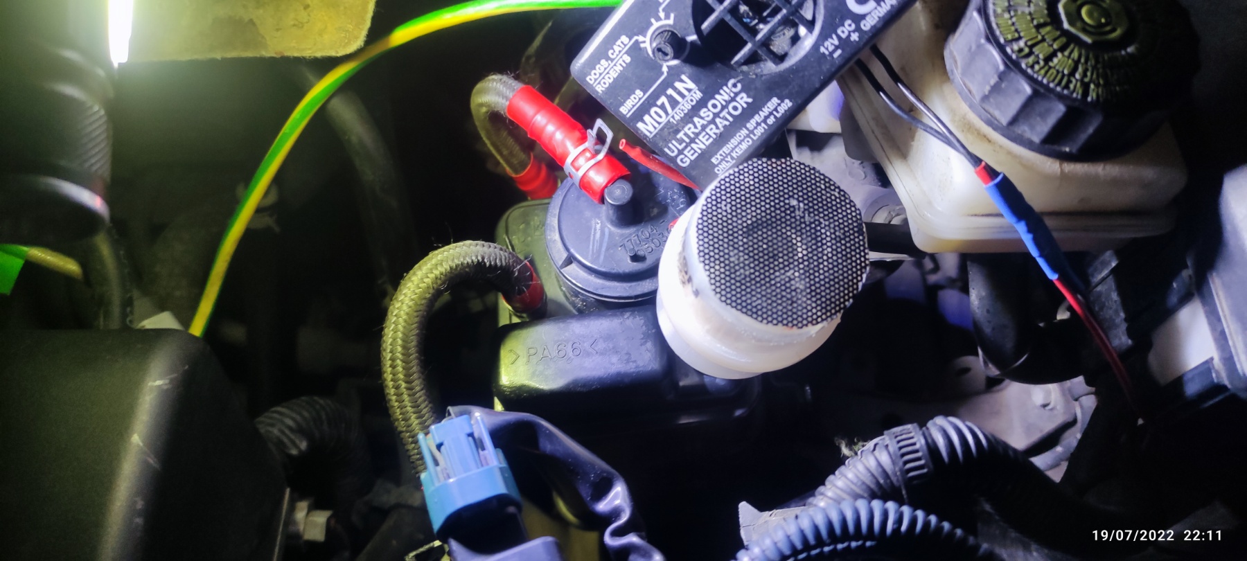

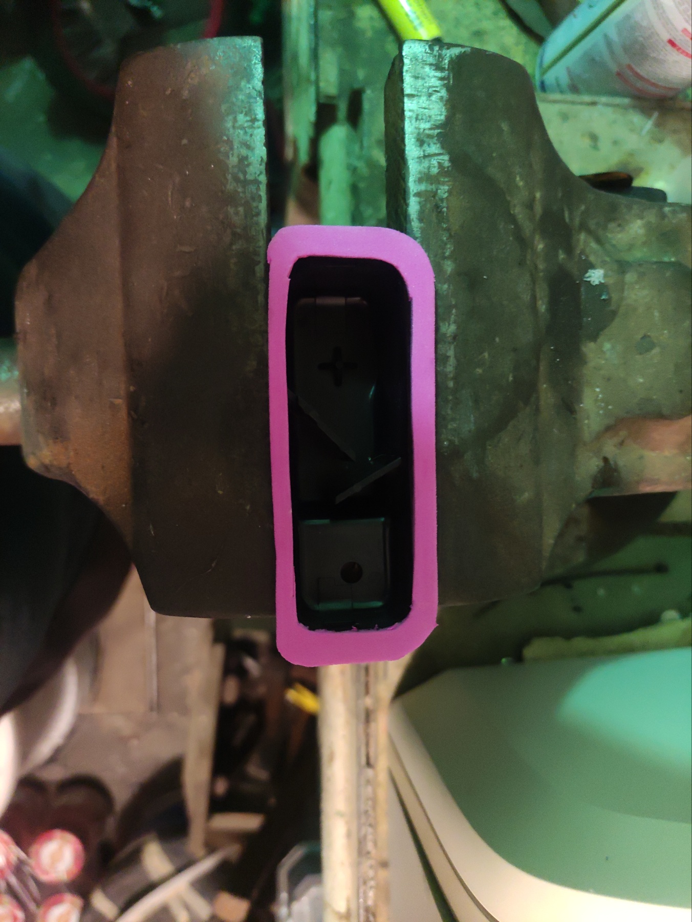

Не съм ги гледал още. В неделя отпуших канистъра от грешната страна, вторник вечерта го смених, и не съм бръмчал из града още. Засега поне на празен ход го няма вече пропадането на оборотите, на загрят до 85-90 градуса двигател на празен ход, преди да се зацепи или отцепи от системата климатика...
Фактите са че моят си беше бетониран отгоре по цялата филтърна материя, и бях забравил да намаля налягането на компресора. Мисля че не бях откачил и верния маркуч. Амин ...
Не знам какво точно струва почти 700 лева в тоя филтър - сачмата на входния конектор е от стомана, а не от злато, в активния въглен не видях злато, платина или поне сребро... Даже и пластмасата е тънка и очевидно липсват ценни метали в нея.
"Новият" втора употреба и той беше със доста замърсен дунапрен. Изпрах дунапрена, възстанових разложената гарнитура на капачето над дунапрена и го тунинговах да се чисти лесно.
