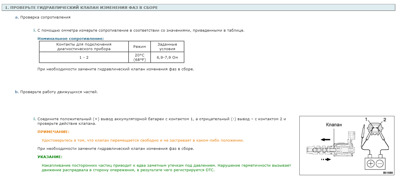

Здравейте!
Никъде не успях да прочета какво трябва да е съпротивлението на електромагнитния vvti клапан. Моя сочи на мултицета 9-9,1ом, а в ютюб гледах някакъв клип на който една кака спомена, че параметрите трябва да са 6,9 - 7,9ом (горещ - студен). На друго място пък се казваше в друг клип, че параметрите са 835-1,400ом студен и 1,060-1,645ом горещ.........
За датчика на коляновия вал 985-1,600ом студен, 1,265-1,890ом горещ.....като под студен е от-10 до 50градуса, а под горещ е от 50 до 100 градуса.
Моя датчик сочеше 2,100 ом студен.
