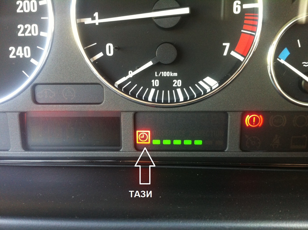

Мнение от Митхат » 07 Яну 2018 13:02
В BMW моделите тази смяна на спирачна течност я има в сервизните интервали,на определени километри или определено време свети това.
спирачна течност смяна.jpg (429.11 KiB) Преглеждано 6404 пъти
Правил съм смяна в МКАР на стойност 70лв.
