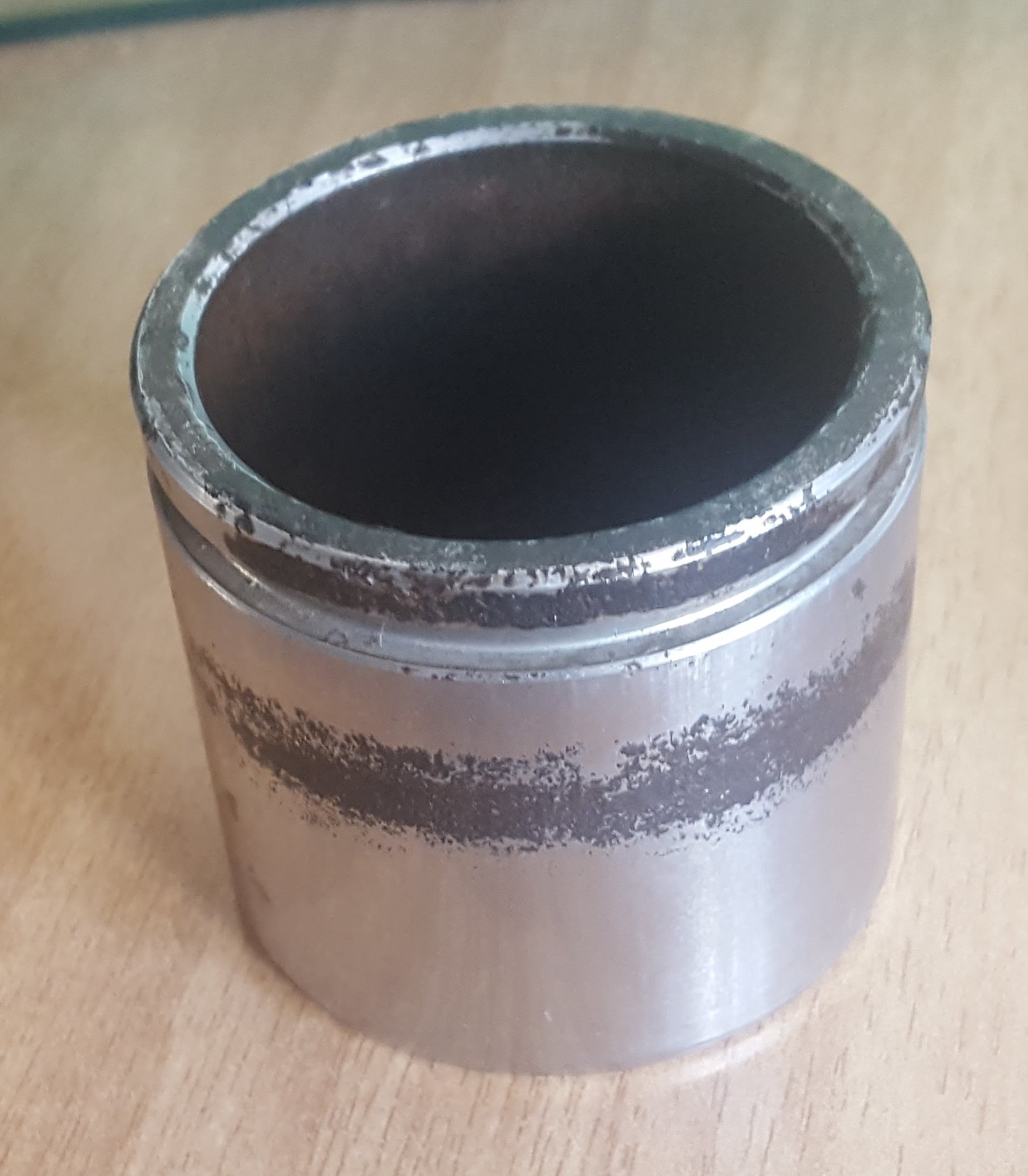

Бях обещал снимка - ето как изглежда бутало при продължителна несмяна на спирачна течност :whistle:
Както споменах - пазя го в офиса вместо 'обеца на ухото' :)

А как изглежда бутало при редовна смяна на сп.т.?
Мнения: 7732
Благодарил/а: 534 пъти
спирачки след раздвижване
Мнение от slowtraveler » 06 Яну 2018 15:28
При редовна смяна, работната повърхност на буталото и на цилиндъра няма корозия (тази черната следа по лъскавата работна повърхност)... Това бутало имаше корозия само отдолу (от другата страна цялото си е лъскаво), което е логично при условие, че водата е по-тежка от спирачната течност и явно се утаява......

А защо не ги правят от неръждаема стомана като е такъв проблем?
Аз си мисля, че тоя детайл свален от автомобил на 200х.км със редовна смяна на сп.т. би изглеждал по същия начин. Ако някой има снимка да покаже.
А това, че има корозия от вътрешната страна пречи ли му?

Спирачната течност поема много добре влагата и е хубаво да се сменя на няколко години. Корозията по буталото е от влагата но е спорен въпроса дали е от самата спирачна течност или от пропуск на маншончето на буталото. Дори и да смяняш течността през обезвъздушаващия отвор то водата в системата пак ще остане в дъното на супорта.

Корозията бе в работната повърхност - почна да тече...
Проблемът е и в понижаване температурата накипене при стара течност... Така, че дори и златни да ги направят - каква е ползата щом кипне течността?
Корозията отвътре на буталото няма значение, защото 'вътре' си е в цялата мръсотия зад накладката без защита...
При обезвъздушаване колкото и да е, се 'продухва' пространството зад буталото.. Малкото останала влага ще се разтвори в новата течност. А при редовна смяна - нивото би било много ниско...
Относно 'същият детайл при редовна смяна' - не са толкова хората, които сменят редовно течност. При последната смяна след 5г (от нов автомобил, и то на съвсем малко километри) изтече черна спирачна течност - контрастно различаваща се от новата течност, която напълни системата....
И аз не съм от примерните - пишеше 'смяна през 20х.км, или 2г' - в момента съм на 70х.км и 4г, и не съм я сменял... Но тази година ще направя тази работа...
