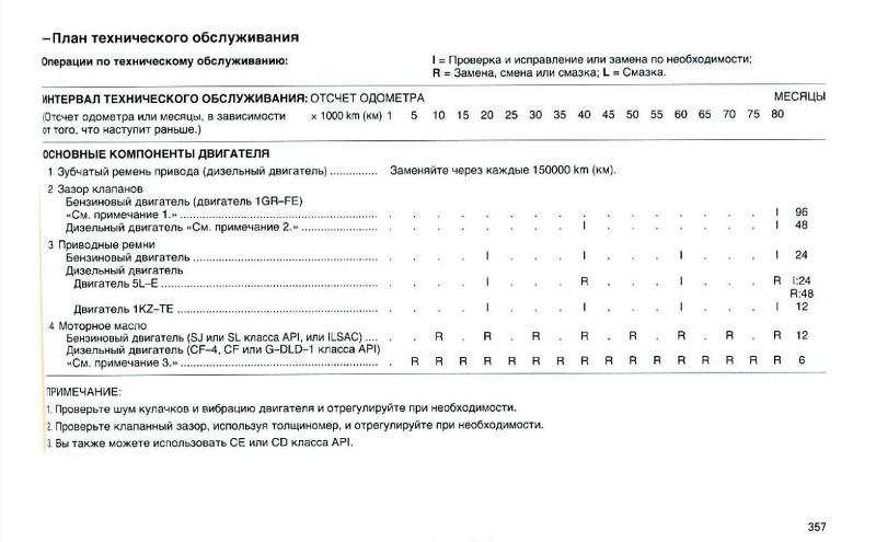

така и така сме заговорили за маслото - в книжката на тойотата прочетох умопомрачителни неща за маслото - смяна през 2500км ако се кара офроуд, иначе през 5000 или нещо такова... вярно ли са такива изискванията и за новите коли? през 5000км масло?
