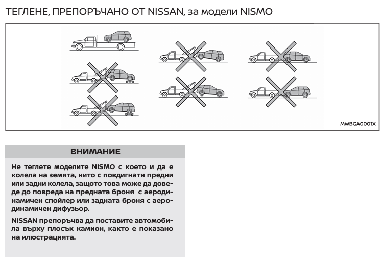

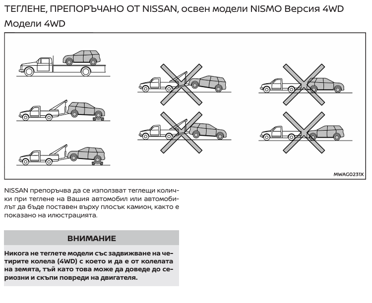

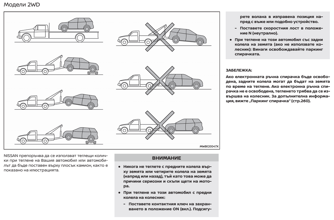

Инструкции за теглене на Nissan Ariya:

Мани го това аварийно теглене...
Имах предвид нормално 'експлоатационно теглене - връзваш теглич, стартираш автомобила и се движиш след камиона - регенеративното спиране ще зареди достатъчно за да продължиш сам до зарядното
