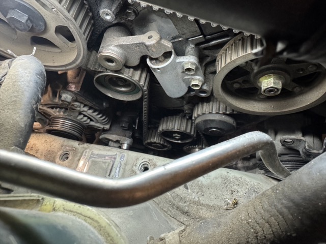

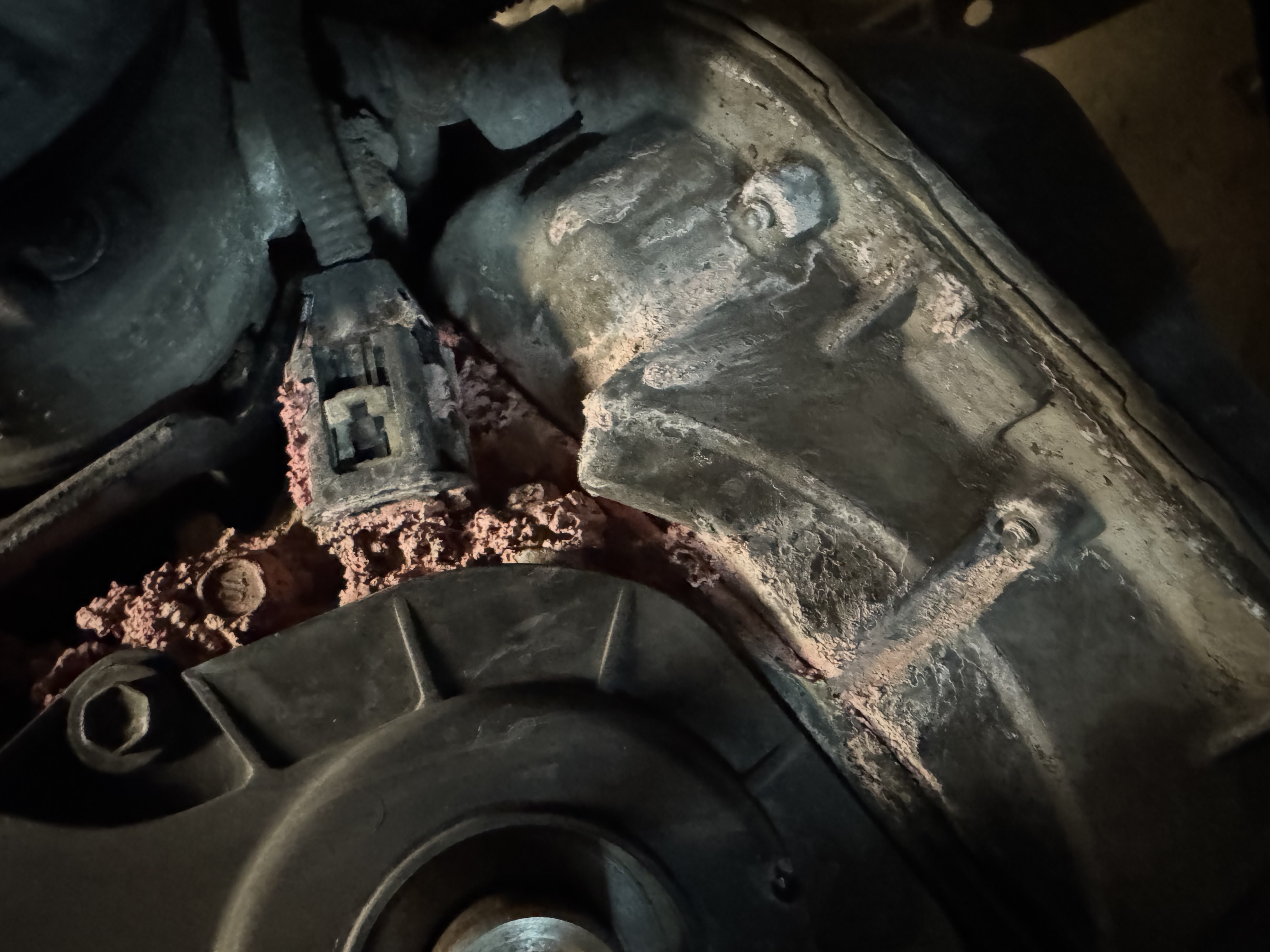

Да повдигна малко, ако на някой все още му е интересно.
10 години по-късно и 60к км, епизод 2, този път с изненади - ще сменям и водна помпа (явно оригиналните държат само 165к км), както и стартер, че доста мъчно върти вече, ама за него ще пусна отделна тема
А, да и биалетки, че оригиналните на 21 години и 165к км се предадоха - там ще е тегаво и ще играе флекс.
Ще допълвам с още снимков материял, че и моите годинки ми идват в повече и нещата ги правя лека по лека

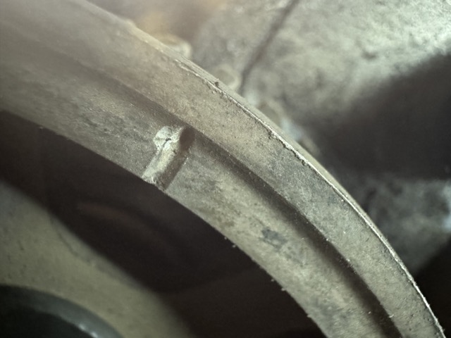

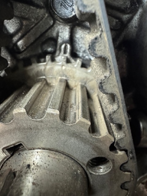

Ден втори.
Без да искам съм нацелил белезите, а мислех че ще лежа и въртя

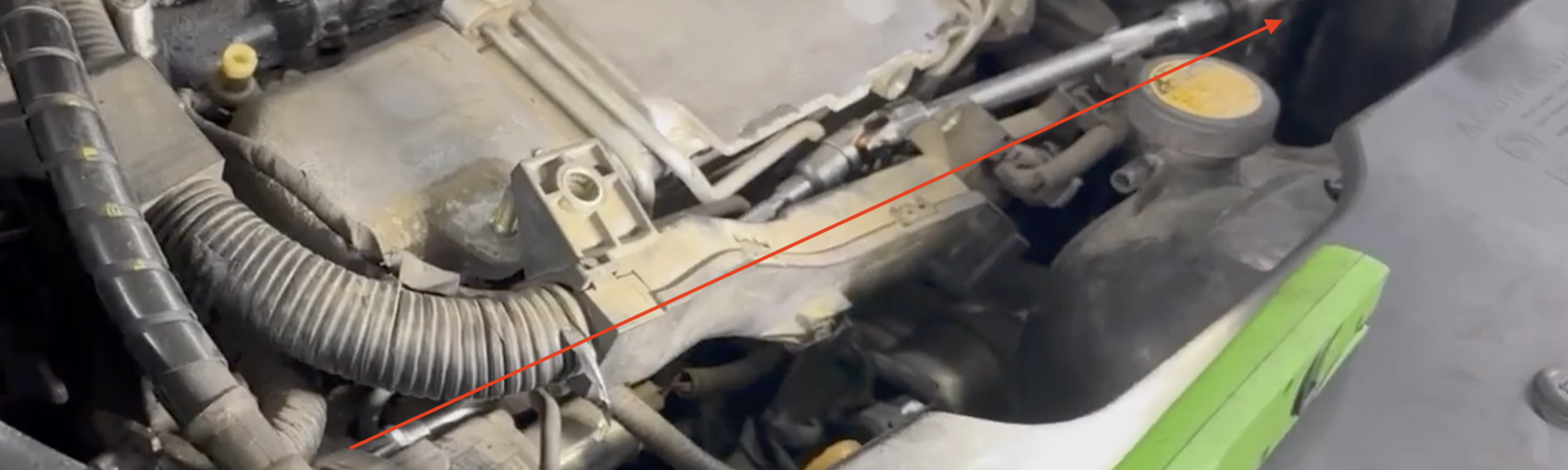

Както се казва, лесното беше до тук. сега трябва да се равият двете гайки на ГНП-то, които се намират на едно "прекрасно" място, та даже не се виждат и на усет се нацелват
Ще се мъдри нещо подобно:
