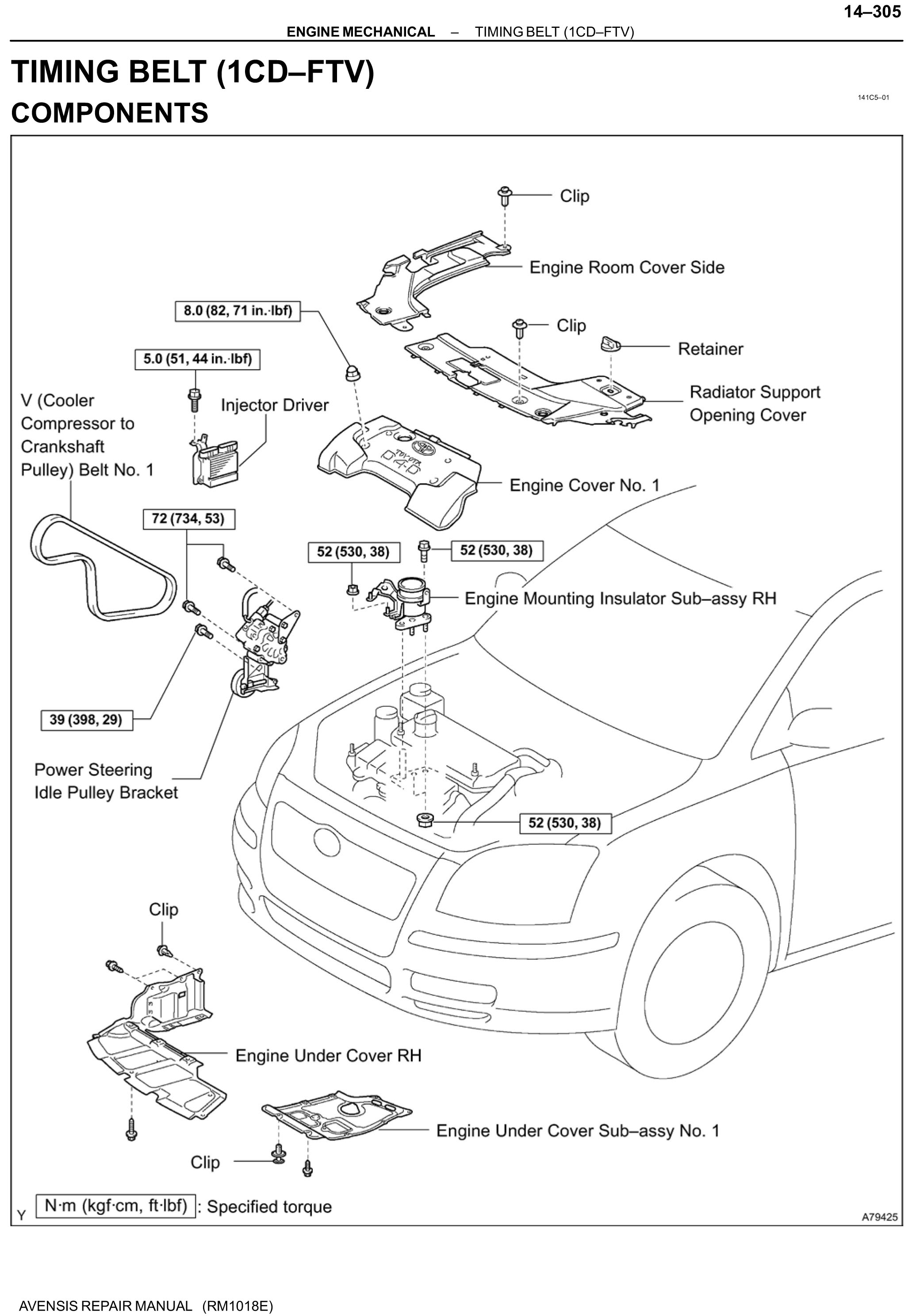

Това е схемата, по която работя:
Много е важно да се ползва качествен и правилен инструмент, за да няма изненади!
Силно препоръчително е да ползвате ръкавици. Мястото за работа е силно ограничено и дори с ръкавици, успях да си издера ръцете.
Автомобилът задължително се обезопасява, за да не ни изненада, докато лежим под него (нямам канал и подемник). Поради тази причина ползвам стойки.
Свалят се горните кори, след това и долните (по-точно тези откъм двигателя). Махат се няколко щипки, като внимаваме да не ги строшим, защото после трябва да мислим побългаряване. Аз счупих три, но имам резервни.

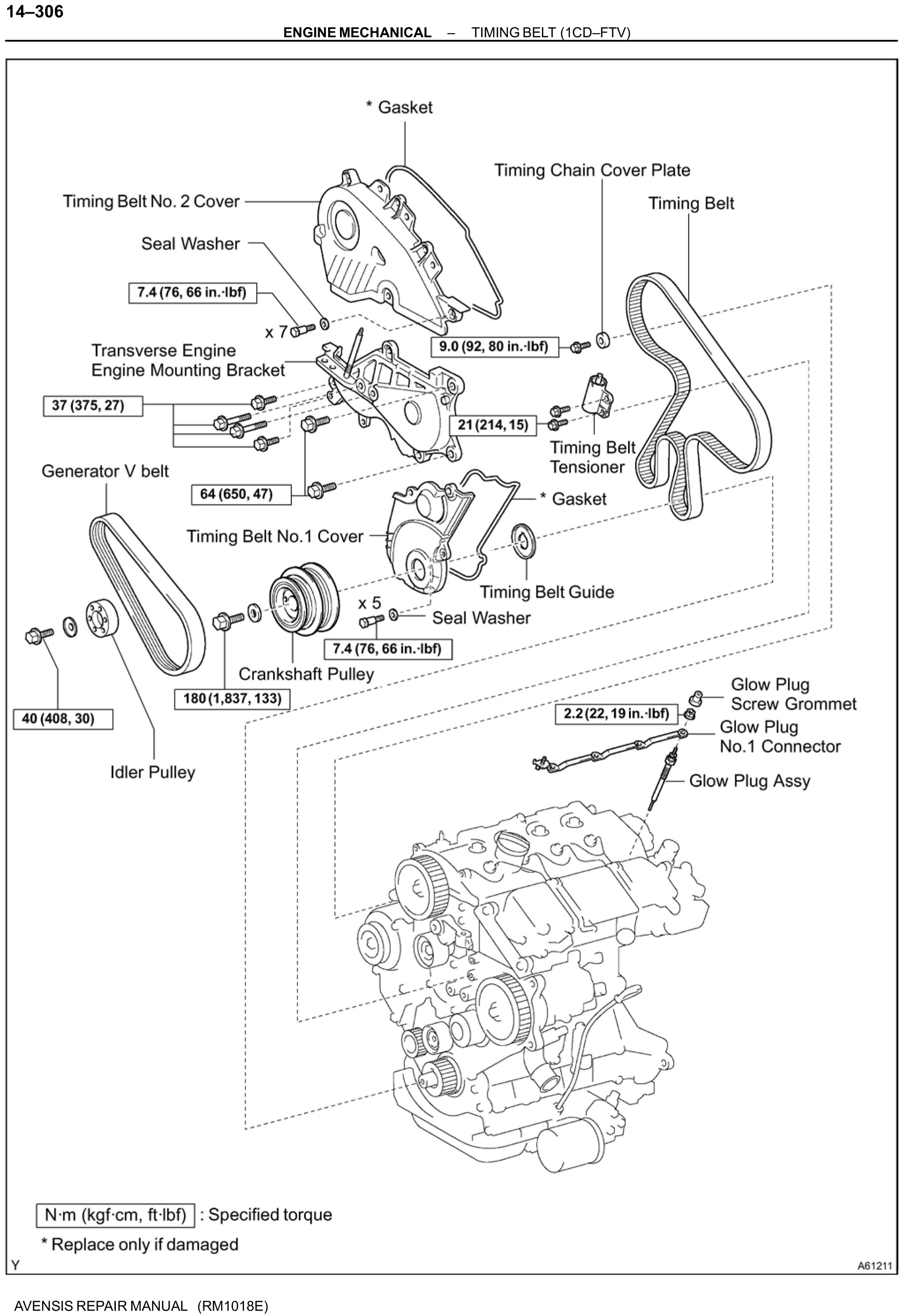

П.П. Добавил съм схемата, по която работя и по която може да се ориентирате кое къде седи и кой болт с какво усилие се стяга (не за всички болтове има място за динамометричен ключ).
