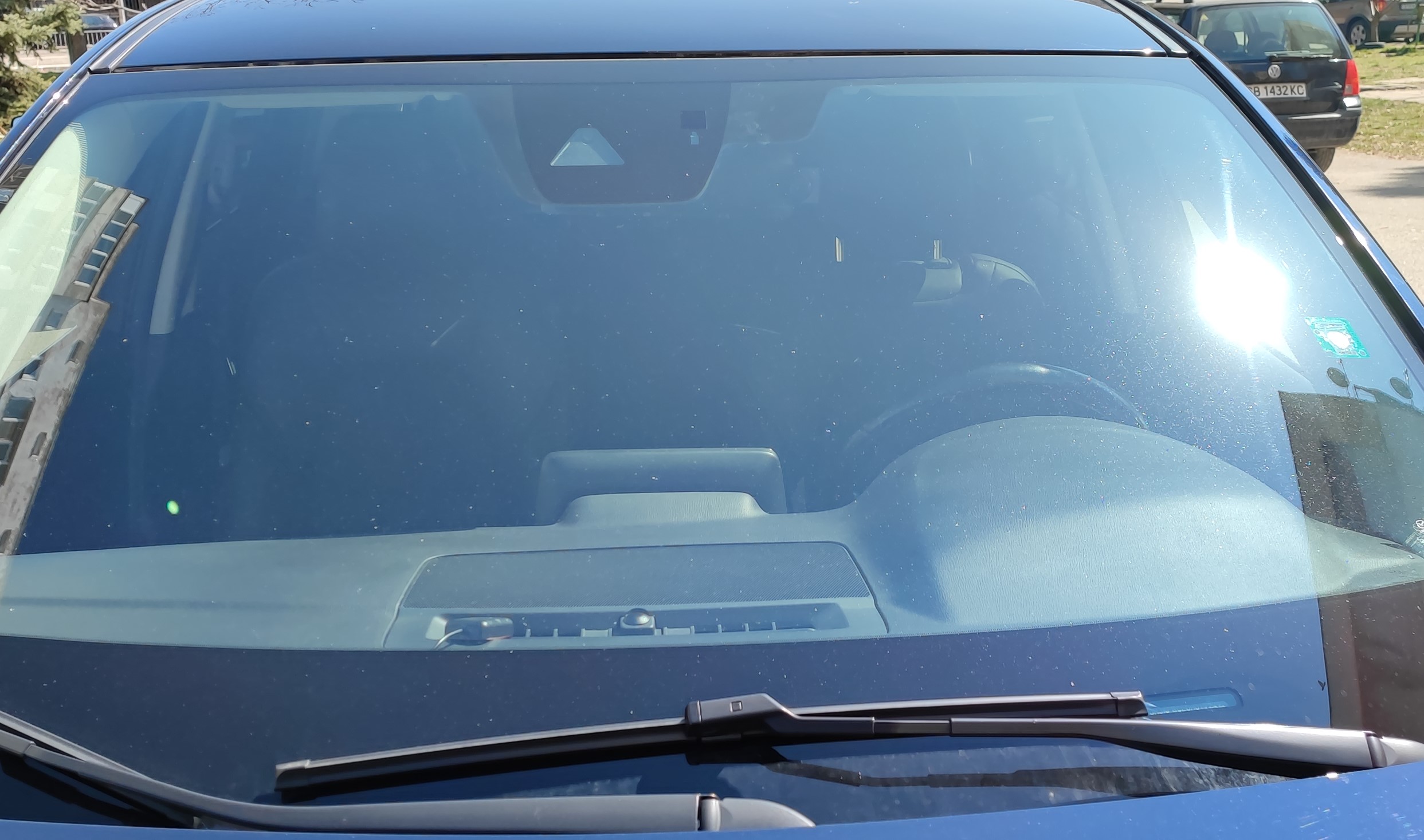

Ходил съм да ми полират стъклото заради това:
но ми отказаха, а не си заслужаваше цената. После се появи шупла от камъче, съвсем малка и я минах по каско.
Иначе има достатъчно "специалисти" занимаващи се с такива ремонти - стига да ти се дават пари.
