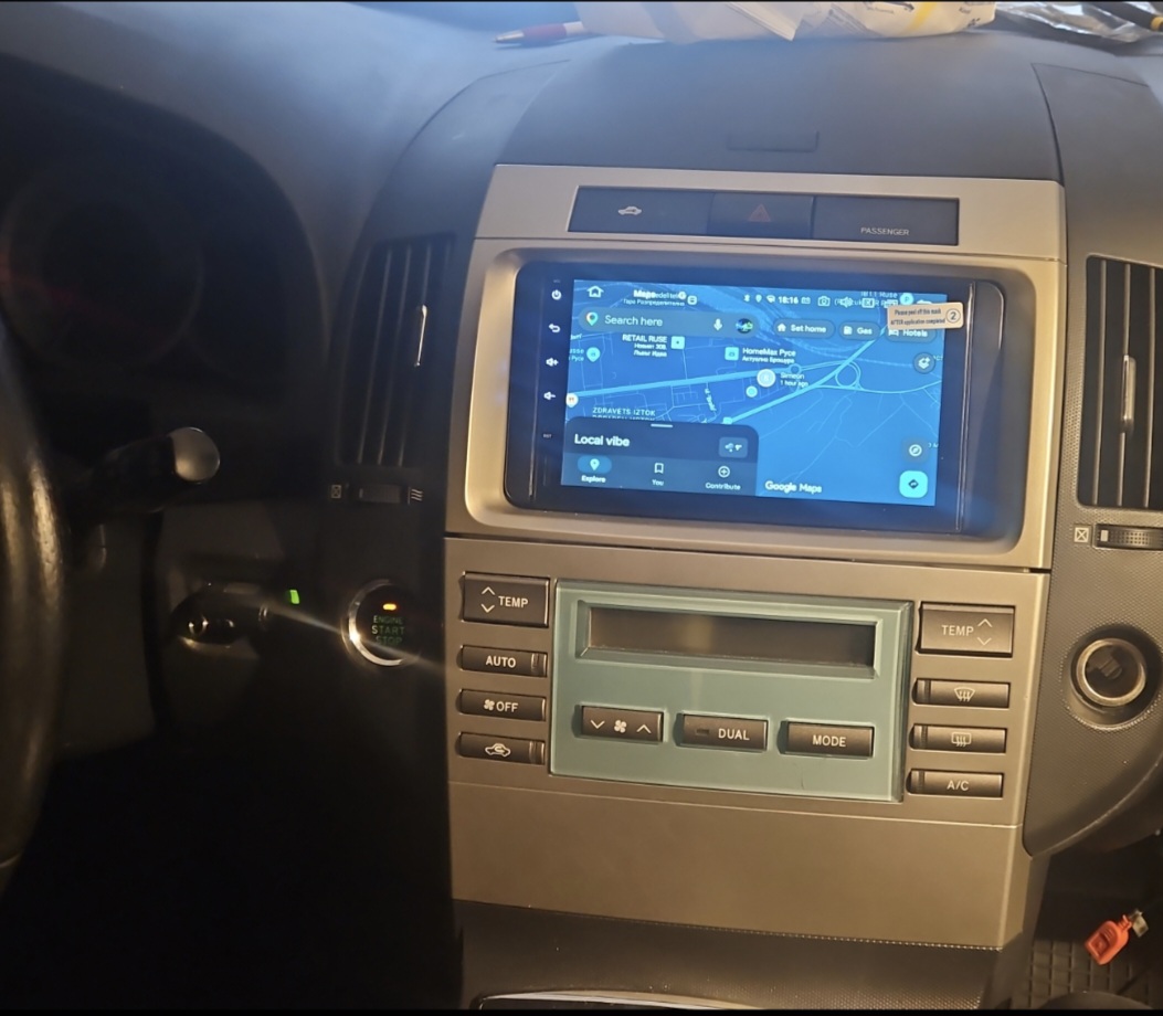

Остава да си нагласите радиото в рамката, да изпилите по 5 пъпки на стойките на оригиналното радио и да си пробиете отвори за винтовете. Едната пъпка пасва идеално за отвор за винт. Оригиналното радио е хванато от двете страни с общо 8 винта, аз това с полупразната кутия го хванах с общо 4 - леко е и не се очаква да дърпа влак.
След цялото плетене на кабели под таблото, играчката с центровката на радиото в рамката се получава това:
