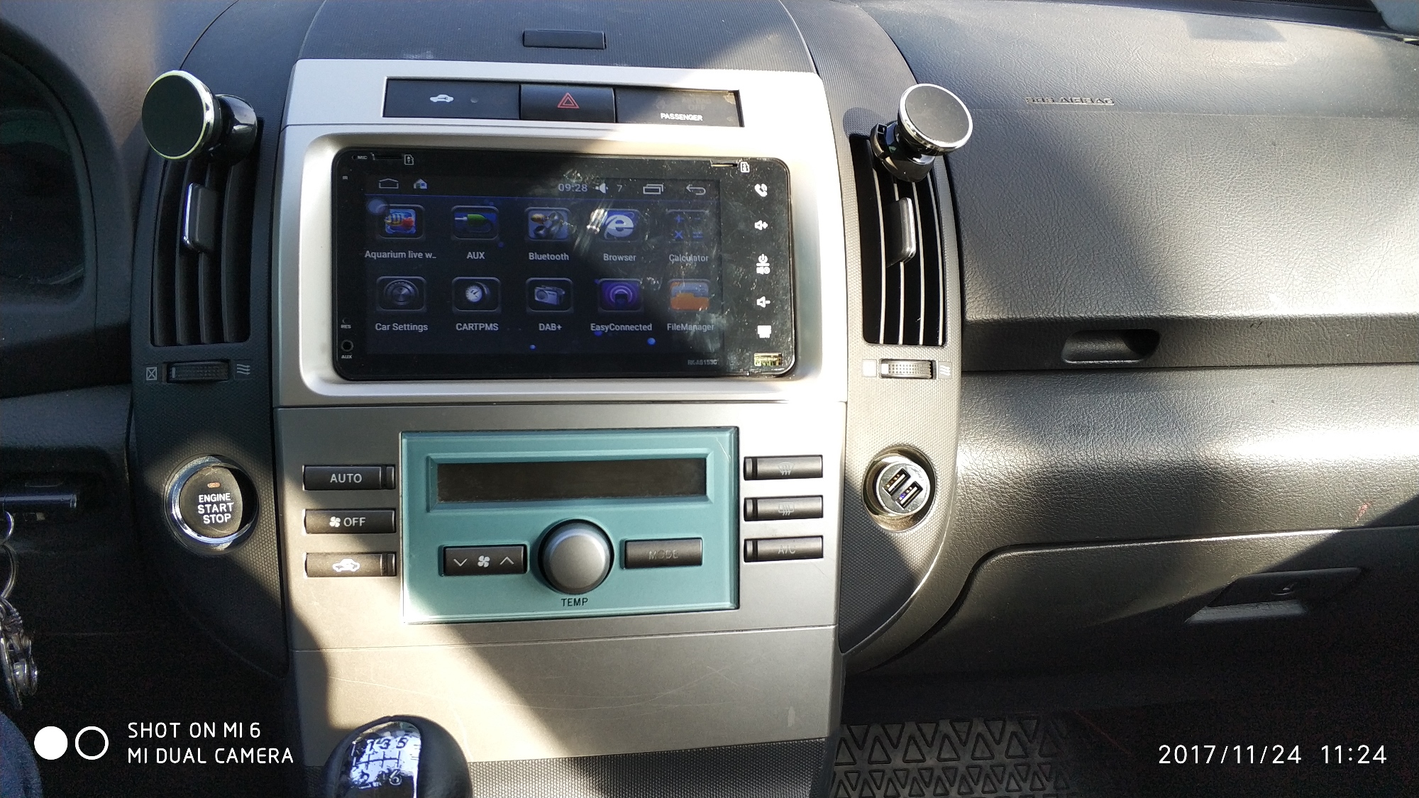

влизам в тази тема, с малко update на темата за смяна на оригиналното CD на Корола Версо 2004-2007. Понеже го приключих скоро, още му се радвам...
Аз смених заводското аудио на Корола Версо 2006 с навигация Андроид 6. Има си всички екстри (преден и заден USB вход, връзва се с телефона чрез Bluetooth, има WiFi и можеш да й подадеш интернет през телефона, поддържа управление от волана, предна и задна камера, допълнителни дисплеи, телевизия и т.н. Закачил съм и кабел за задна камера (нея ще я слагам по-късно). GPS антената я изведох отгоре на таблото, лови бързо сателитите.
Проблема с Корола Версо 2004-2007 е, че трябва да се поръча отделен панел, който да обхване навигацията, и в който да се пъхне черния ред бутони (аварийни мигачи, сензори за заключена кола и колан на седалката). Трябва да се търси 2DIN навигация за Тойота (с един преходник включва трите букси на тойота). Отворът на панела е нещо като 200х100, така че навигацията трябва да е с подобни външни размери. Моята е 7 инча. От старото аудио свалих и двата държача, които захванах за новото, за да го закрепя.
Панелът е малко по-светъл от другите сиви пластмаси, но няма да му търся кусури.
Общо взето се получи добре. Като пари - $150 за навигация, $50 за панел, 50 лв за мито и т.н. Не е много евтино, но е по-евтино от фабричните навигации за Корола Версо които съм виждал (някъде около 1000 лв), пък и те имат проблеми с актуализация. Препоръчвам Aliexpress, поддържат и форуми с въпроси и отговори и мнение на купувачите, може човек да се ориентира, а и търговците отговарят веднага на изпратени въпроси. Панела го поръчах от Ebay, и станах пишман докато ми го докарат...навигацията пристигна два пъти по-бързо...

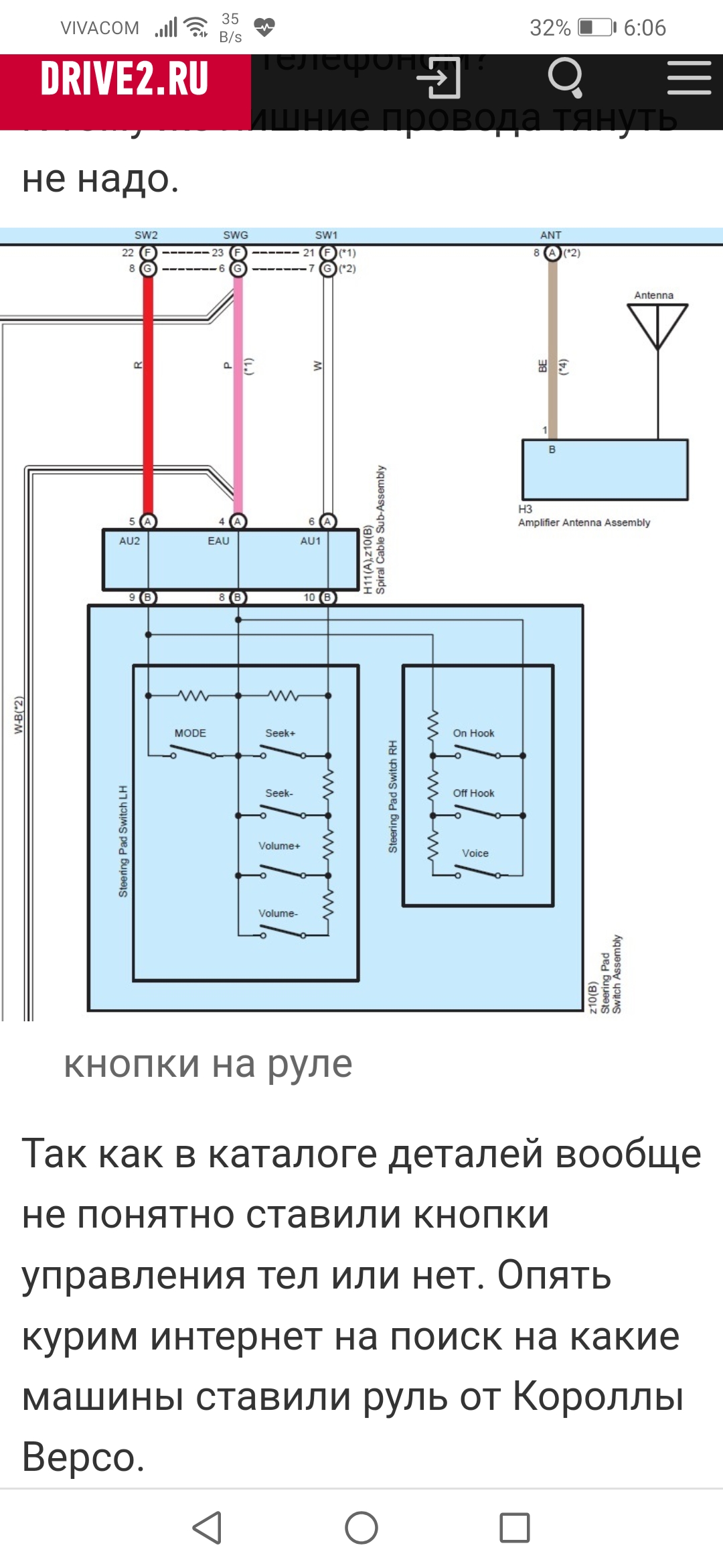

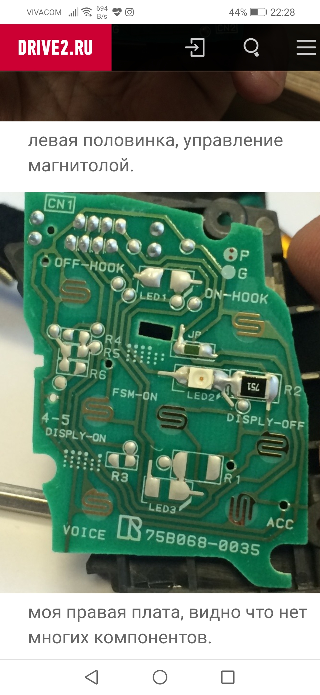

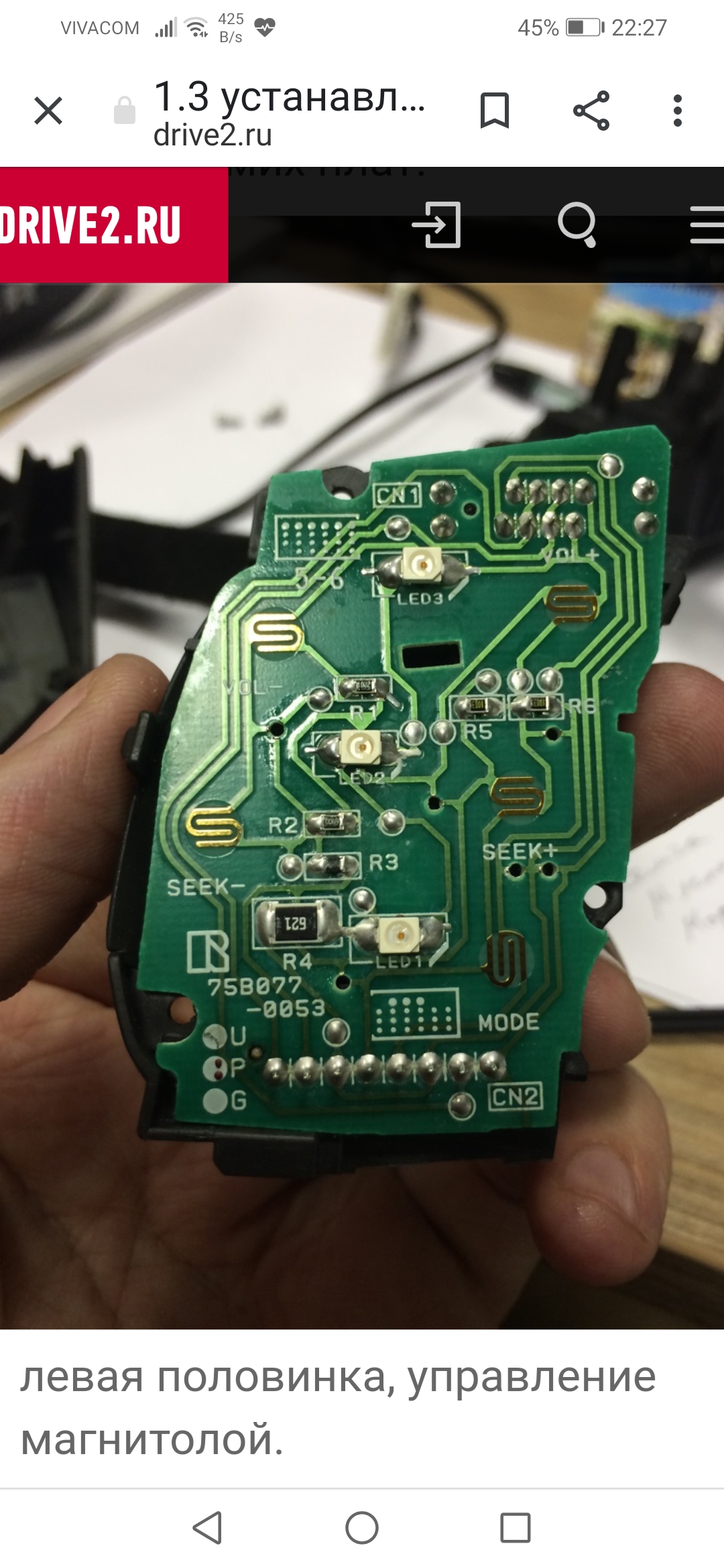

Здравейте, смених заводското аудио с китайска мултимедия, но не мога да подкарам бутоните на волана.Три кабела са единия е маса, другите два са към медията.Влизам в настройките и от там да настроя бутоните но настройвам бутон MODE и мога да настроя само един бутон да работи в режима който желая.Не мога да ги направя да + - и < >, само в един режим се настройва.Някой ако има решение да сподели.
Видях темата със смяна на резисторите във волана, но не знам дали е валидна за мен.

Здравейте, аз също смених завпдското радио с 2 din китайско андроид че. Задната камера я под карах, а предавателя ми е безжичен. Лошото е, че спряха всички копчета от волана(дори за бордовия). На моя китаец има място за включване на 2 букси(задни говорители и захранване+предни). Като подадох на 20 pin букса на pin6(черен със сребърни нишки) минус, дясното копче за бордовия започна да действа, но останалите мълчаха. В you tube попаднах на видео, където на джип Takuma монтираха Китайче "ATOTO A6" ( ако не ме лъже визията му) като при него има 2 проводника от din-a(key1 и key2) и неговите бутони спрели, само че на неговата 20pin букса кабелите са бял/с розово, жълт и зелен. Жълтия и зеления ги свърза с key1 I key2 и бутоните се програмира ха както си трябва, без да използва "универсален адаптер за волана". Изгледах почти 30 клипа за короли, сцени и и фордове, които са с резистивни копчета, но за Версо нямаше информация. На почти всички клипове първо нулират запомнените настройки на копчетата и после започват обучението
