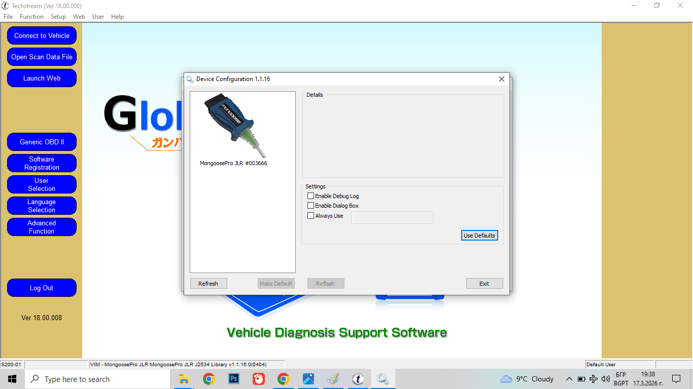

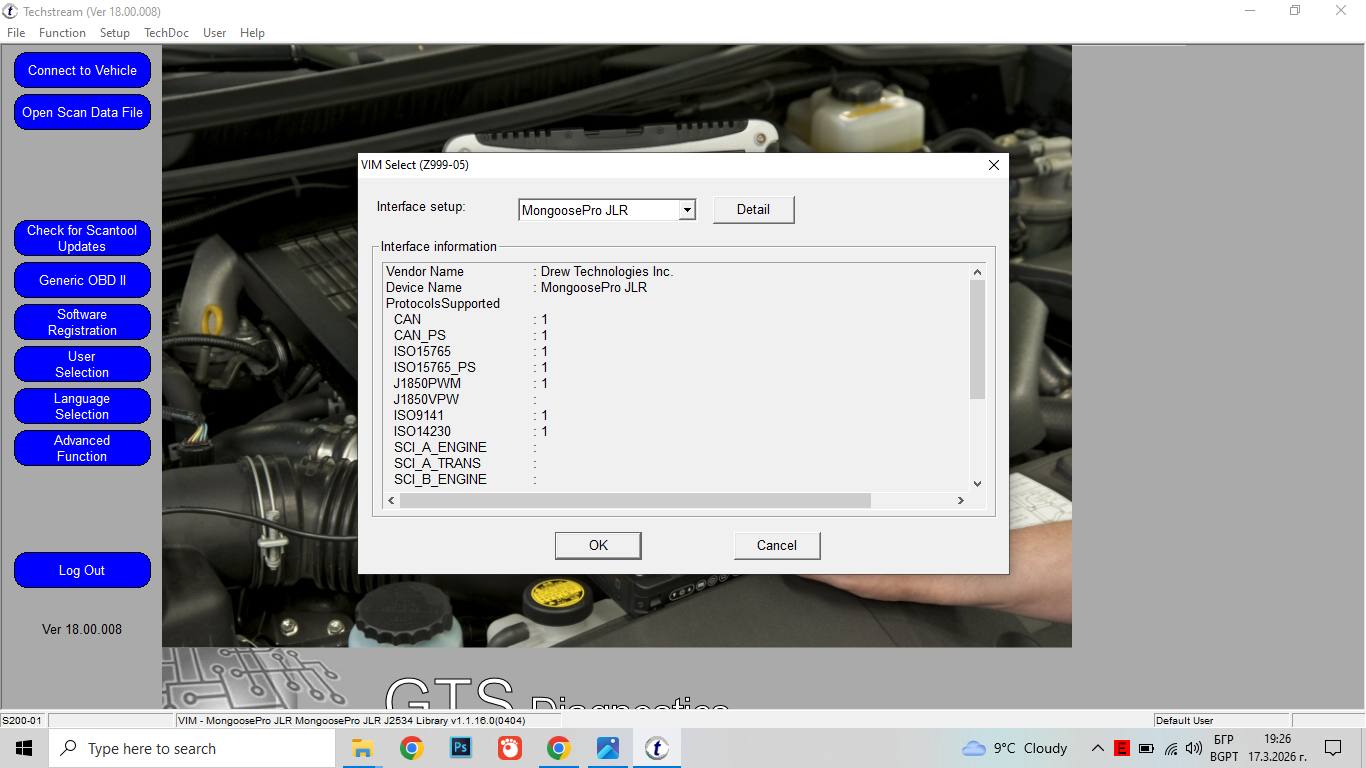

Здравейте. С моя кабел от Алиекспрес не мога да извърша активен тест на ЕРГ и регенерация на ДПФ. нямам опция са калибровка на ЕГР или мулиране на данни за ЕГР.

peshinga написа: ↑18 Мар 2026 13:24 не мога да извърша активен тест на ЕРГ и регенерация на ДПФ. нямам опция са калибровка на ЕГР или мулиране на данни за ЕГР
Оправи си настройките на Техстрийма. Ако си ползвал китайския драйвер - чистиш и инсталираш драйвера. Ако адаптера и драйвера са наред на базово ниво, като натиснеш на картинката на адаптера вляво, ще ти излезнат разни детайли вдясно за адаптерa - Firmware version и не помня какво още.

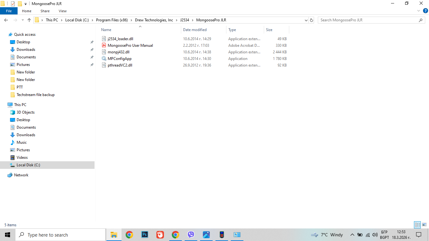

То е ясно откъде е купен кабелът, въпросът е с какъв драйвер е? Направете, както Ви каза колегата - деинсталирайте всичко (ТС и драйвер), инсталирайте ТС без да го стартирате, инсталирайте драйвера за мангуста-та и след това давайте нататък. Линк към читав драйвер мога дам на лични, само да знам 32 или 64 бита трябва да е.

Добре. С Японски регион на Техстрийма ще прочетеш автомобил за Японския пазар "или дедовия". Не знам китаеца какъв драйвер ти е дал - на моят диск версията беше с 2 страници по-стара от Старият Завет на Библията.
Линк за сваляне има в първите ми постове и работи. Раздела е "PAST PRODUCTS" в дъното на страницата.
