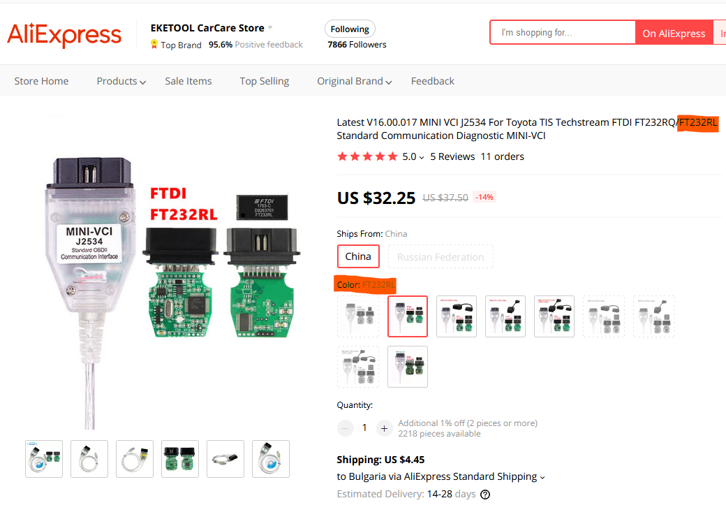

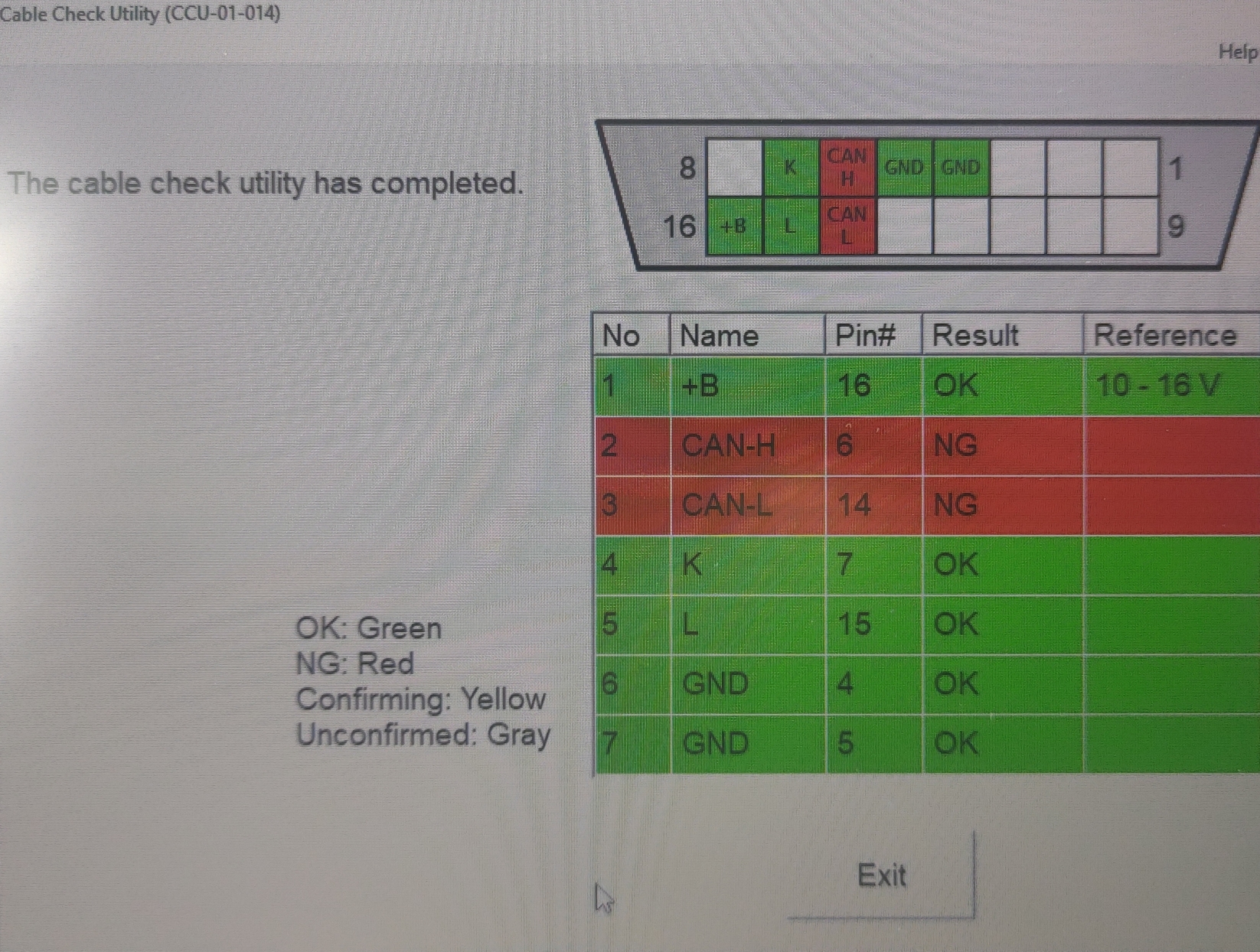

Първият адаптер който си закупих:
Toyota MiniVCI/FT232RL (FW ver. 1.4.2):
Предимства:
- евтин, в сравнение с другите варианти
- (уж) пълна поддръжка на всички диагностични протоколи, без възможност за префлашване на компютрите.
- biro успя да закачи Honda, със Honda HDS.
Недостатъци:
- Нестабилна връзка, особено на живи данни
- бавна скорост на комуникация
- Китайски - в лошият смисъл на думата. Не се знае какво ще получите. Цената му в момента е двойна спрямо тази на която аз го закупих.
- Проблеми с драйверите - официални никога не е имало за нищо над Windows XP/x86. Неофициални, работещи за 64 битова платформа и версии над Windows XP има от Autokent. Сваляте ги от ТУК, ако не ги намерите другаде. Версията на драйвера не е 100% определяща за функционалността на адаптера- зависи И ОТ версията фърмуера.
- фърмуера / BIOS / софтуера на адаптера не подлежи на обновяване / флашване / префлашване / upgrade! Опит за тези действия, съвсем ефективно убиват, брикват, brick -ват адаптера - не го правете!
- Ще се наложи да си търсите начини да си лицензирате софтуера. Китайците като цяло пращат дискове, но дисковете се чупят по пътя, искат връзка с TeamViewer и т.н.
* Забележки:
-- Не притежавам този адаптер вече.
-- Оригиналът е китайско производство и разработка. Твърде големият обем на клонингите, принуди производителя да прекрати производството и продажбите. Забравете за оригинален адаптер.
-- Китайците продават и адаптери със фърмуер 2.0.4, но такъв не ми е минавал през ръцете. Цената му е неприемлива за мен. Визуално по снимки разликата е 2 чипа, които в повечето случаи са със изпилени надписи.
-- Тестван с версии 9.Х, 10.Х, 11.Х, 12.0.124, 14.10.Х, 14.20.Х на автомобила от подписа (Avensis T25, 1.8 VVT-i, 12.2005)
Картинка от моята поръчка (погледнете по-горе, червените редове!):

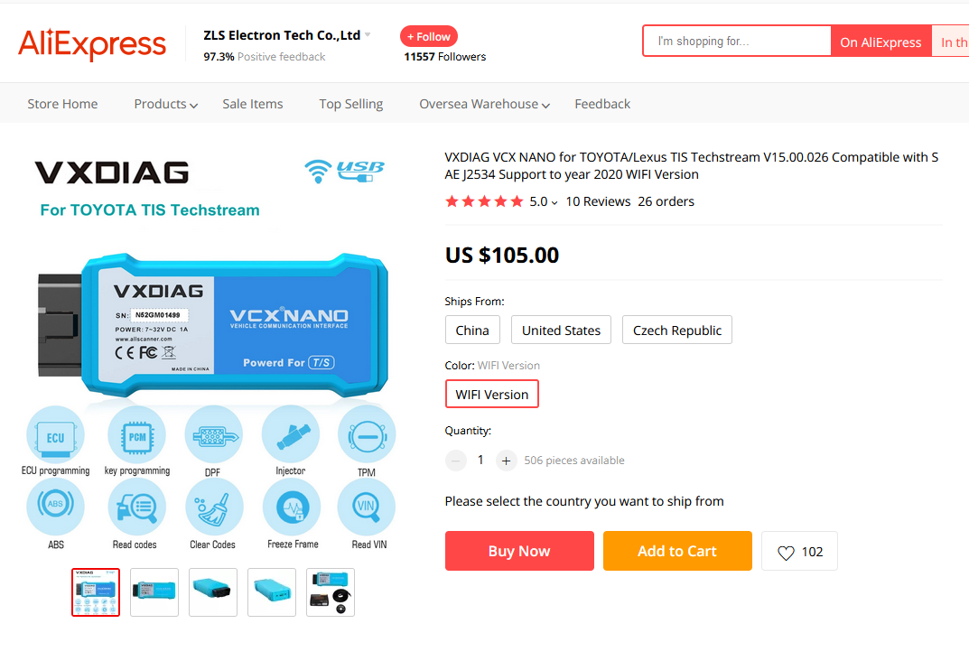

Вторият адаптер, който си закупих:
VXDiag VCX nano/Wi-Fi for Toyota:
Предимства:
- Безжична връзка през Wi-Fi за Wi-Fi версията. Няма кабел, които да ви ограничава, респективно лаптопа може да е захранен от контакта, или да ползвате стационарен компютър закачен в същата мрежа/рутер с адаптера през мрежов кабел.
- Имате наличен софтуер / launcher през който можете да обновявате фърмуера на устройството, да следите статуса му, или да го преконфигурирате (специфично за мрежовите настройки през Wi-Fi, настройки на USB комуникацията)
- фърмуера се обновява. Драйверите също и то относително редовно.
- Може срещу заплащане да си "отключите" и други марки автомобили за диагностика, като си заплатите през сайта на производителя допълнителни "лицензи". Това отключва фунционалността на устройството, не ви решава проблема с лиценза за софтуера.
- Китайците ви дават достъп до loader, с който се заобикаля лицензирането на Techstream специфично. Програмката си търси хардуера и не става за други устройства.
- Ако се закачи (вижте по-долу), работи доста бързо и стабилно. Не се разпада комуникацията на живи данни.
- Доста сериозен обхват през Wi-Fi връзка.
Недостатъци:
- цената е разгромяваща, за това което е. Ако не планирате да си "отключвате" други марки покупката е финансово неефективна, отделно и за поддържаните марки има по-евтини алтернативи.
- Не пожела да се "закачи" към ECU -то на моят автомобил, но работи съвсем прилично и без забележи и през Wi-Fi и през USB със автомобила на shumaher123. Писал съм тук повече по въпроса.
- комуникацията със отдела за поддръжка на китайците е тегава - получавате отговор по мейла със поне седмица закъснение (ако ви получат мейла изобщо). Цитират ви "методичката" за инсталацията, която вече сте чели, точно както би го направил бот или телефонен секретар. Отделно e-mail адресите за контакт или не работят, или са със запълнена квота, или пощенският им сървър е офлайн на моменти. Като цяло операцията води до загуба на време и нерви, срещу нулев резултат. Пълна трагедия...
- доколкото четох адаптера е или вече EOL / Phased out / с прекратена поддръжка и разработка, или е много близо до този момент.
* Забележки:
- Не притежавам този адаптер вече и нямам поглед, накъде са се развили събитията.
- Теоретично би трябвало да може да флашва компютрите, теоретично би трябвало да поддържа всички протоколи, които поддържа и оригиналният адаптер от "Denso", но ... е китайски и аз не бих му гласувал доверие.
- Не го смятам за финансово обоснована покупка, но за това вие си решавате.
- Тестван е с може би почти всички комбинации на операционна система и софтуер до 14-а версия. Вижте линка към старият ми пост.
Картинка от моята покупка (вижте червените редове по-горе!):

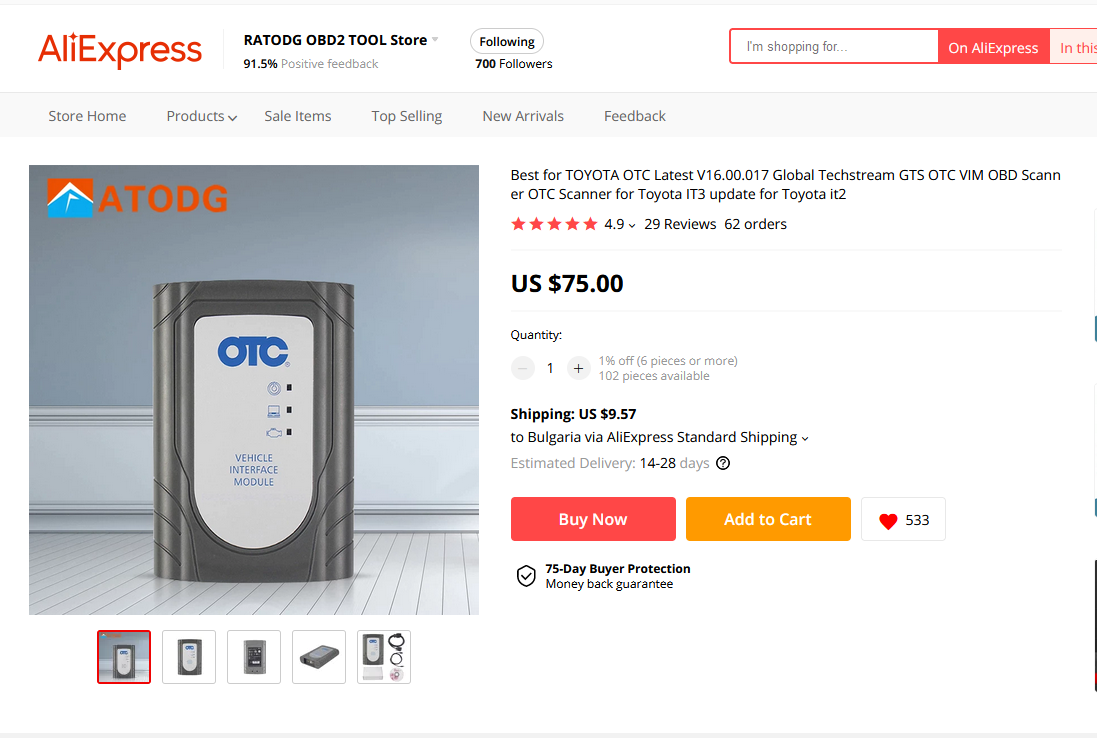

Следващият адаптер:
Toyota GTS IT3 Toyota OTC VIM:
Предимства
- Имате програмка през която можете да възстановите повреден фърмуер на адаптера, да флашнете/инсталирате по-нов фърмуер (въпреки че последният наличен е от 2012 година и "китайците" идват с него).
- Работи изключително стабилно и бързо, със всички версии на софтуера ,с които успях да го пробвам и всички автомобили. Изключително на Windows 10 x64. Версиите варират от 9 до 14.20
- Не е капризен към автомобила който ще закачате: моят личен автомобил, Avensis T22/ 1.8 VVT-i/ 2000г., Verso 2.2D (май D4D брандирано) 2011г., Аvensis Verso 2002, Corolla Verso 12.2005/2.2D-CAT, Corolla-Verso 2.0 D4d 2004... Не е имало автомобил на който да не се е закачила, и да се е разпаднала комуникацията.
Недостатъци:
- Драйверът е относително стар (2012)
- Драйверът е относително трудно откриваем за сваляне, а диска на китаеца обикновено е в неизползваемо състояние.
- Доколкото четох излиза съобщение за грешка, че фърмуера на устройството трябва да бъде обновен, при версии на Techstream над 14.Х. Разбира се по-нов няма, и оригиналното устройство разработено от BOSCH / SPX corporation е EOL от няколко години.
- Ценово съпоставен с MiniVCI е доста по-скъп, макар че напоследък цените и на двете устройства почти се изравниха.
- Китайското качество: Устройството, което поръча boiski, пристигна неработещо. Оставям на него да сподели останалите детайли (ако има желание).
- Ще се наложи да си търсите начин да си лицензирате софтуера.
- според отзиви по форумите има проблеми със комуникацията с автомобили произведени след 2017 година.
*Забележки:
- ако ви дотрябва драйвер за това устройство, можете да го свалите от ТУК.
- Не притежавам вече това устройство. Отиде при приятел.
Картинка от моята покупка (не забравяйте червените редове по-горе!):

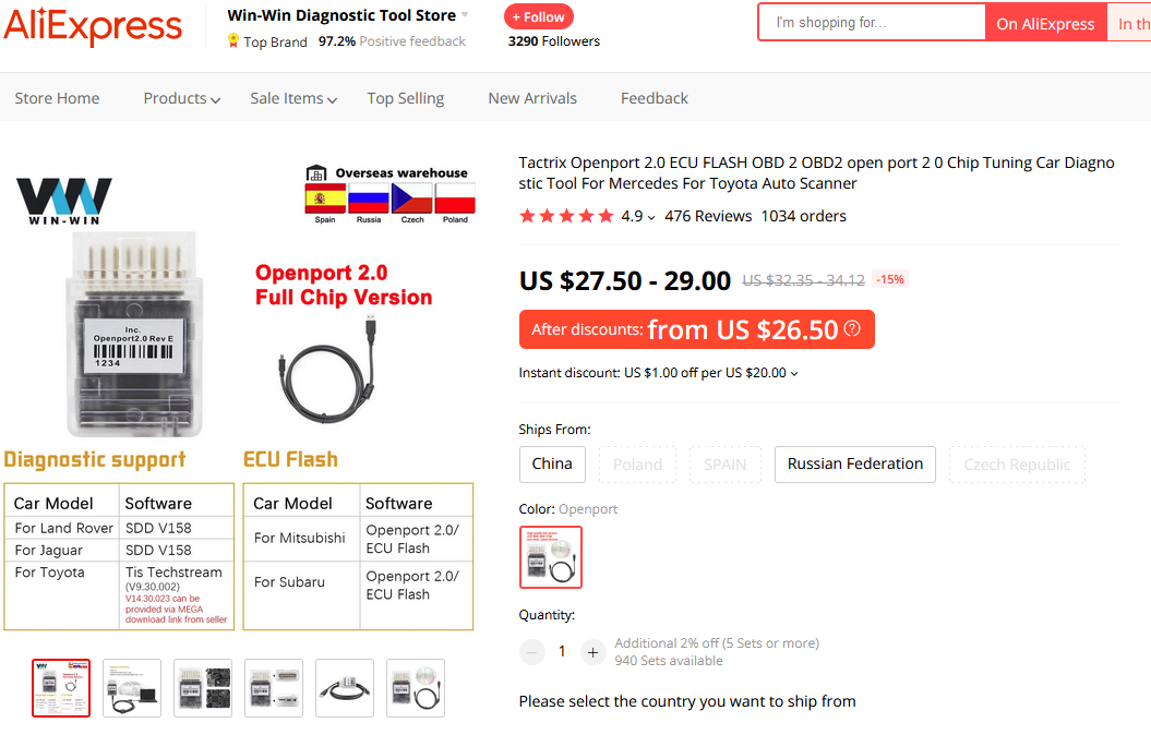

Tactrix OpenPort 2.0 (Chinese Clone)
Предимства::
- Не е капризен към версия на софтуера
- Не е капризен към автомобила който ще закачате. Пробвано е с моят автомобил, Corolla-Verso 2.2/DCAT 12.2005, CH-R на @biro, Avensis T22 1.8 VVT-i, 2000г.
- Работи и под Windows 10 x64
- Скоростите на четене са като на OTC, и с далеч по-малки времена от MiniVCI.
- Не се разпада комуникацията.
- Драйверът за него се сваля директно от сайта на производителя ( ВИЖТЕ НЕДОСТАТЪЦИТЕ И ЗАБЕЛЕЖКИТЕ ПО-ДОЛУ!)
- Има си собствен софтуер, с който може да се диагностицират (вероятно) и други марки автомобили.
- Има слот за microSD карта, който може да го ползвате за logging на живи данни в движение. Изисква конфигурационен файл на картата и софтуера от Тактрикс, след хардуерната намеса, описана по-долу.
- Като функции не намерих разлика между OTC, MiniVCI и другите.
Недостатъци:
- Китайският клонинг е със грешни елементи и изисква хардуерна промяна (намеса с поялник и станция за горещ въздух) - иначе изгаря, ако не на първото закачане, максимум на четвъртото.
Подробности може да намерите примерно тук: https://www.drive2.ru/l/546040015415673901/
- Ако не блокирате пина от предния линк и по този начин да блокирате обновяването на фърмуера, драйверът от сайта ще ви свали и инсталира фърмуер, който ще ви брикне/убие устройството непоправимо. Ако не блокирате функцията за обновяване на фърмуера, ще трябва да ползвате устройството винаги със изключен интернет.
- ще трябва да си намерите начин да лицензирате Techstream
- Относително скъпо, като за китайски боклук който ще трябва да доработвате.
*Забележки:
- имам това устройство от относително скоро, и не намерих време да експериментирам кой-знае колко с него.
- Купено е "за играчка"
- Рускоезичните сайтове твърдят, че може да се ползва и за Мерцедес, Subaru, Форд, Нисан, Хонда и JLR (непотвърдено, Хондата на @biro, не се закачи) през дилърските им програми. Аз имах досега нулев успех с Ford и Honda.
- Вероятно boiski, може да сподели повече впечатления, че май го е ползвал повече от мен tooth.gif
- Ако имате нужда от драйвер и/или софтуер може да ги намерите ТУК
Картинка от покупката (да не забравите червените редове по-горе):

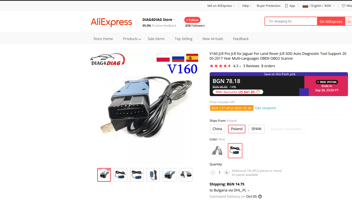

Следващият адаптер:

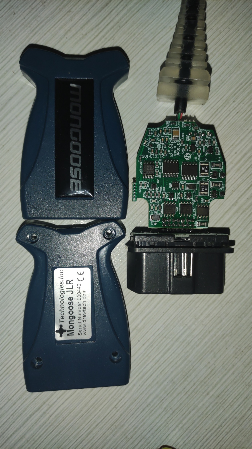

JLR Pro SDD V160
Предимства:
- Работи бързо и стабилно с Techstream. Тествано на версии 12.0.Х и 14.10 под Windows 10/x64
- Не е капризен към автомобила, който ще закачате - пробвано е на моят личен автомобил, на CH-R на @biro, на Avensis T22 1.8 VVT-i 2000г. на приятел.
- Не намерих разлики между другите адаптери и този
- Възможност за доставка от Европейският съюз (не се занимавате с ДДС и митнически процедури)
- Можете да си обновите фърмуера през програмката която идва с драйвера
- Имате поне още една марка с възможност за диагностика - JLR
- Не се налага да си спирате интернет достъпа, за да не се убие адаптера.
- Сваляте си драйвера директно от производителя. LINK (сваляте специфично JLR версията, другите не стават!).
- Не видях да има разлики спрямо другите адаптери, според обявените от драйвера протоколи няма и съществена разлика от оригиналният Тойотски адаптер.
Недостатъци
- Цената
- Елементите по платката са със изпилена маркировка
- поне на моята бройка се наложи да презапоя USB кабела, че имаше слаби спойки там. Платката като цяло е с добро ниво на изработка и няма следи от ръчен труд.
- Китайското качество - може да варира много. Четете коментарите в "магазина" от който го купувате.
- Ще се наложи да си търсите начин за лицензиране на софтуера.
*Забележки
- Имам го от много малко време и нямах особено много време за проби, преди да ми замине чипа на видеокартата на лаптопа за диагностиката.
- според коментарите на Руснаците, става и за Хонда и други марки. Не съм пробвал, поради липса на време и хардуер, предимно първото в момента.
- лично аз не намерих разлика във функционалността на този адаптер и MiniVCI, освен по-бързото четене и стабилната връзка. Спрямо другите скоростта е приблизително същата, както и протоколите които са обявени от драйвера. За мен лично този е за предпочитане пред MiniVCI при текущите цени.
- Снимката е примерна. Не е от реалната ми покупка, защото "моят китаец" вече не го продава. Не я ползвайте за 100% ориентир! Всъщност всичко това не е с идеята "Купете си точно това" - вие си решавате.
Снимка:

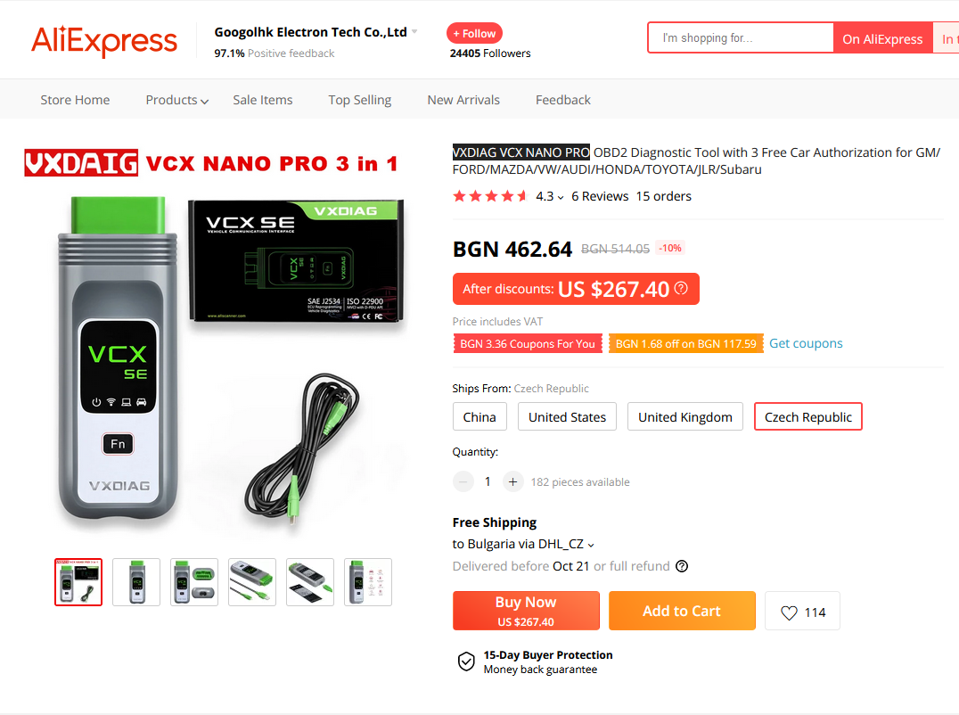

Последният "Тойота адаптер":
VXDIAG VCX NANO PRO 3 in 1 / VXDIAG VCX Se / VXDIAG VCX Se Pro (все едно и също нещо):
"Хвалипръцковщината на производителя, заедно със хардуерните спецификации е ТУК.
Предимства:
- Имате жична и безжична свързаност през Wi-Fi
- Получавате стандартно лицензи/поддръжка за 3 марки автомобили от поддържаните.
- Можете да си добавяте лицензи за още марки на дебела цена. Това ви позволява да работите с уреда на тези марки. Не ви решава проблемите с лицензирането на дилърския софтуер на марката Х.
- По спецификация (би трябвало да) поддържа всички протоколи, които се поддържат и от оригиналният Денсовки уред, включително и да флашвате компютрите. Аз не бих се доверил на китайски уред за това.
- По бърза комуникация спрямо VX Diag VCX Nano. Реално този уред заменя предният и е със обновен хардуер вътре.
- Във Wiki-то на китайците има на Английски език, статии как се инсталира самият уред, драйверите, инсталация и настройка на дилърският софтуер за някои марки. Може да си погледнете ТУК
- имате статусна програмка в драйвера през която може да проверявате за нови версии на фърмуера на устройството, да го обновявате, да му обновите драйвера, да промените настройките и т.н.
- Получавате loader за Techstream, обикновено за последната версия. Той успява да ви реши проблема с лицензирането на софтуера. От легална гледна точка е съмнително решение. Windows Defender го маркира като вирус, така че едно на ум.....
- Не е капризен откъм автомобил който ще закачите. Поне за Toyota. За другите марки не намерих време за сваляне и инсталация.
- работи бързо и стабилно през USB кабела. Wi-Fi не успях да я подкарам преди 2 месеца, а в момента нямам и особено много време за експерименти, поради чисто житейски причини.
- Оригиналният кабел е към 2 метра. Доволно дълъг, учудващо и работи на тази дължина.
- Работи безпроблемно на Windows 10 x64.
- Имате опция за вътрешна доставка в ЕС. Не се занимавате с митниците.
Недостатъци:
- Цената! В момента е още по-дебела, спрямо тази на която го купих, но имаше и промоция в сайта по времето на покупката.
- Цената на допълнителните лицензи. За парите на лиценза може да си купите по един китайски адаптер на въпросната марка и ще ви останат пари.
- Оригиналният USB кабел е Type-C, но корпусът на устройството е така заработен че кабела от телефона ми не влиза.
- Опрете ли до контакт със съпорта, вероятно ще е валидно написаното за предният VXDIAG.
- Относително голям корпус, и е лесен за ритане и изкъртване на буксата на автомобила. В ограничено тясно пространство може и да не се събере.
- За тази цена, не видях да има повече възможности от другите адаптери...
*Забележки:
- Много малко време ми остана да го ползвам, преди да си замине видеото на лаптопа, а в момента нямам достатъчно свободно време да му отделя.
- На моят автомобил и този на biro работи доста бързо и безпроблемно.
- Тестван е единствено на Techstream 14.10 и 12.0.124 + Windows 10 x64, единствено на Toyota (въпреки че го поръчах с допълнителни лицензи за Фори и ВАГонетките).
- снимката по-долу е от местото от което го купих, но цената не е същата.
Картинка:

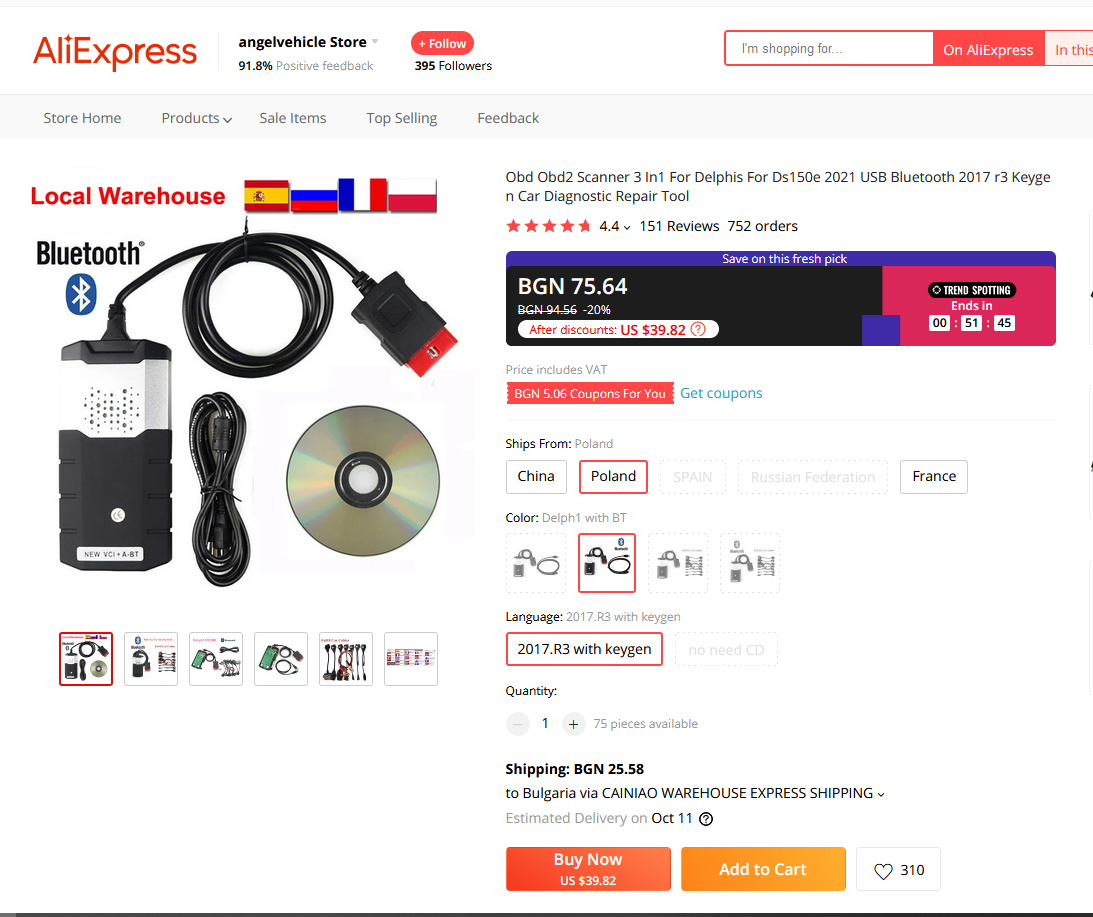

Следващият (всъщност първият уред за диагностика, който си купих):
Delphi ds150e, Software 2016.R3/2017.R3, Hardware: New VCI, Type 7, hardware v 3.0
Предимства:
- Ниска цена, за това което (би трябвало да) предлага като възможности
- (Теоретично) поддържа леки автомобили и камиони. Има 2 отделни софтуера, които не си пречат.
- Универсален уред "за всички марки и модели след 1992".
- (Теоретично) има всички необходими възможности за диагностика, включително автооткриване на системите (вижте по-долу). За Опела на баща ми (уж) може дори да префлашва компютрите и модулите. Дефакто ги бриква, според разни форумни писания - аз не съм рискувал.
- Има български език на интерфейса
- Китайците са ви решили предварително проблема с лицензирането на софтуера по нелегален начин.
- Има възможност за вътрешна доставка в ЕС - не се занимавате с митници.
- Свързаност през USB и опция за Bluetooth (има 2 версии - със и без Bluetooth).

* Забележки
- по мое мнение Techstream-a е на светлинни години напред като функционалност за Toyota.
- За базова диагностика става. За по-сериозни проблеми извън стандартните кодове за грешки - не. Това е въпреки силно занижените ми аматьорски изисквания.
- За различните марки има различна "Покривност", понякога е чак трагична.
- Autocom CPD150+ е същото нещо при китайците.
- Ако не планирате да имате автосервиз, и да ви минават всякакви марки и модели автомобили през ръцете, по-добре си вземете някой от горните адаптери. Мое мнение, което не е основание за отказ от покупка, или фактор за покупка!
Примерна картинка, защото китайският "магазин" вече не го предлага (четете отзивите!):

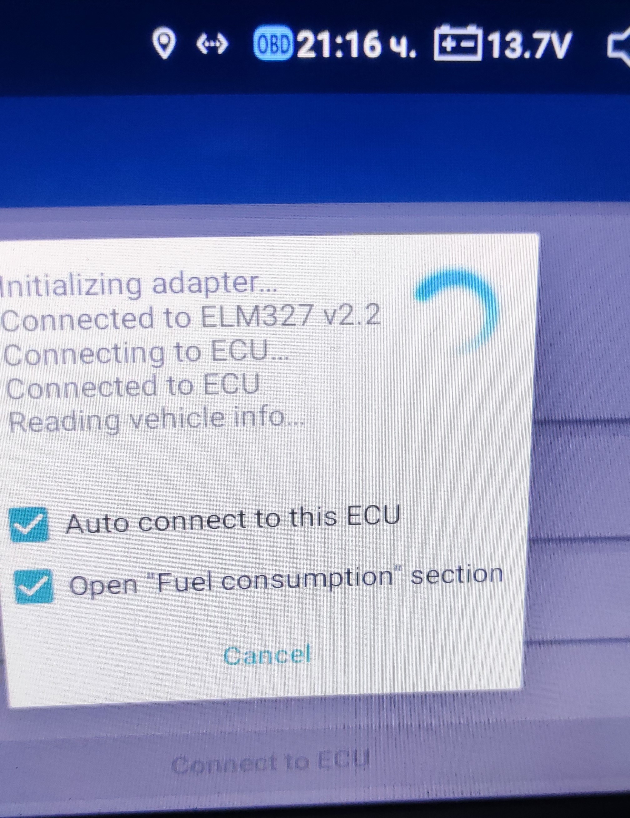

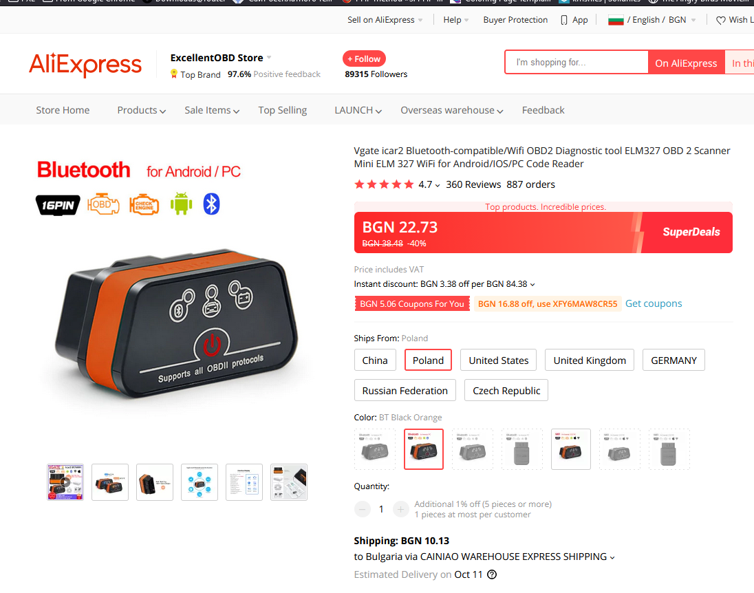

Последен адаптер (засега?)
ELM327 / Vgate icar2 Bluetooth, FW: 2.1
Предимства:
- Приемлива цена
- Не заема много място в жабката на колата
- Реална поддръжка на командният набор от ELM327 v.2.1
- Работи със скопения Bluetooth stack на китайската мултимедия в колата, която е базирана на Андроид 10
- Няма кабели, варианти за свързаност през Wi-Fi и Bluetooth
- Относително успешно се справя с четенето на грешки и данни от горивният компютър.
- За четене на повечето параметри от горивният компютър в движение директно на мултимедията е може би единственото решение.
- Прекрасен е за силно повърхностна диагностика и зануляване на сервизният интервал за маслото.
- Налични са софтуери от трети производители за всякакви марки автомобили за може би всички активни платформи и операционни системи.
- Има си вграден таймер за standby режим, при 20 минути без да е свързано устройство към него. Това е и недостатък - вижте по-долу.
- Има бутон за включване/изключване.
- Малък размер - трудно ще го ритнете и изкъртите буксата. Влиза лесно и малки пространства.
- Има възможност за вътрешна доставка от ЕС - пропускате романтиката на опашката пред Митниците.
Недостатъци:
- Ако го забравя закачен в буксата за диагностика, за повече от 30-40 минути, не мога да запаля. Колата е труп докато не го махна. Поведението е като на липсващ транспондер в ключа, но не свети индикацията за активен имобилайзер.
- Не може да достъпи модулите за Airbag, ABS, имобилайзера. Респективно поне при мен не вади грешките от тези модули.
- Китайски - в добрият и лошият смисъл на думата. Зависи от късмета ви на коя точно партида и бройка ще попаднете.
- Посредствено покритие на системите извън горивният компютър.
- Забравете за успех, при сериозни упражнения от сорта на обучаване на ключове, зануляване на грешките на имобилайзер, airbags, ABS...
- Слаба сигурност на свързаносста: Стандартният код/парола за достъп е 1234 или 0000 според зависи от производителя и не може да се сменя. Теоретично всеки на паркинга до вас ще ви открие адаптера и ще ви рови автомобила, дори когато колата е заключена и вас ви няма.
- Има си вграден таймер за standby режим, при 20 минути без да е свързано устройство към него. При мен се събужда трудно и след голямо щракане по бутона on/off. Възможно е и да ми е куц бутона на моята бройка.
- Цената не е такава на този адаптер конкретно, че да не ви заболи душата като го изхвърлите в кофата за боклук.
* Забележки:
Имам версията с Bluetooth от относително скоро.
Ползвам го на мултимедията "Китаец" със Torque Pro 2 1.8.199 и ELMScanToyota-1.11.1. Второто като че ли повече ми харесва и вади повече показания.
Не възлагам кой знае какви сериозни надежди на този адаптер и не планирам да се заигравам особено сериозно с него.
Като за решение "на коляно", "за попътна диагностика" става. За по-сериозни цели си има и по-сериозна техника.
Картинка от покупката:

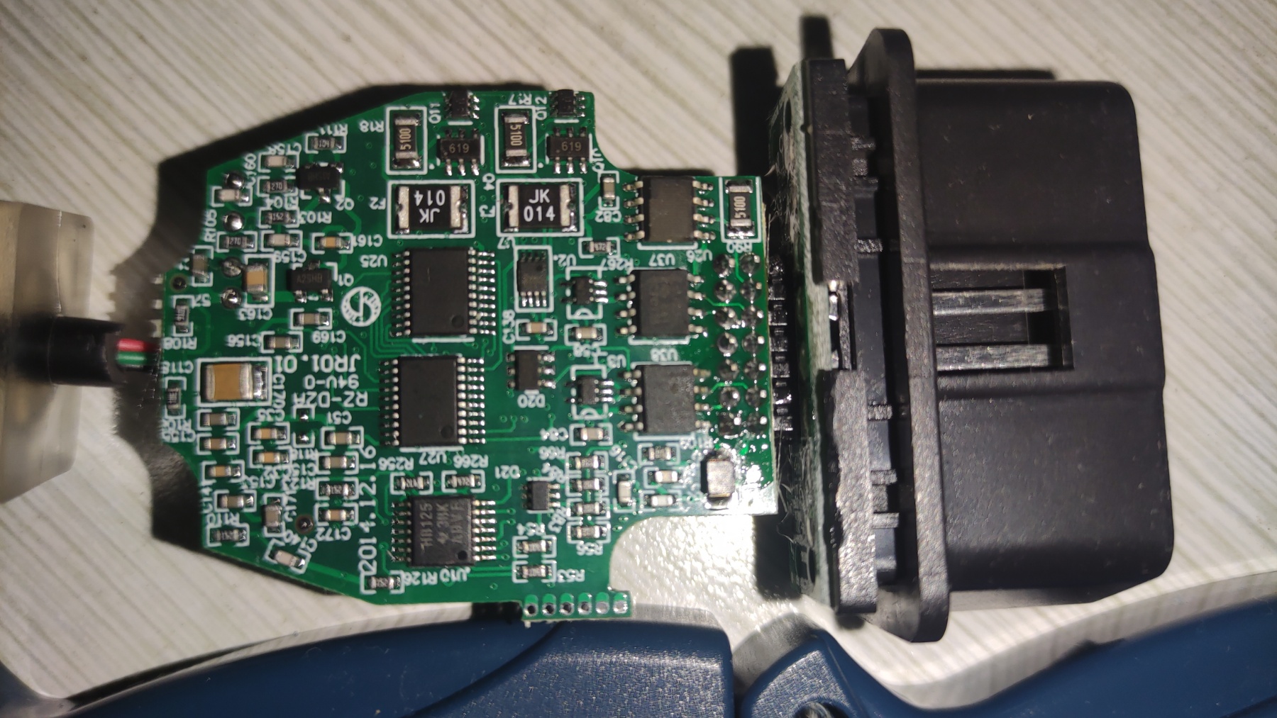

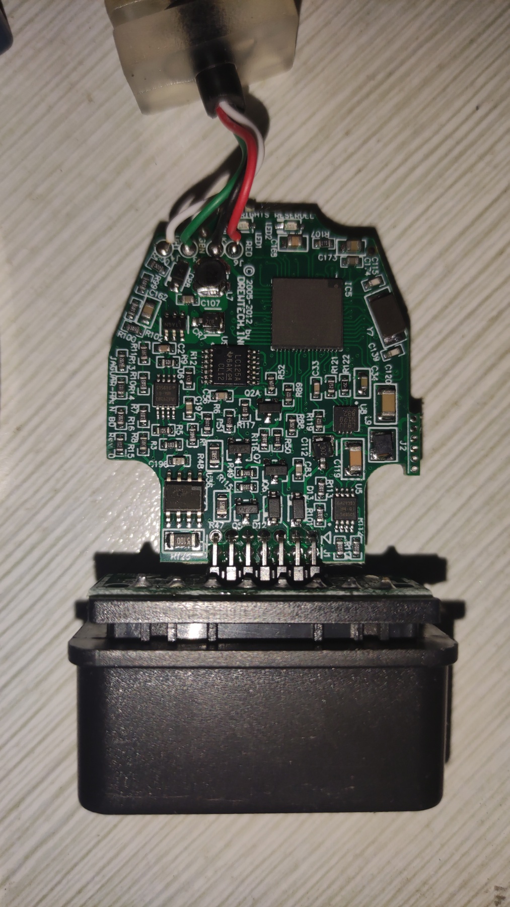

Допълвам темата по отношение на кабела за JLR SDD V160:
- Оказа се че има доста по-малко резултати в червеният китайски сайт.
- Мястото/китаеца от който поръчах вече не го предлага.
Качвам ви снапшота от моята поръчка и снимки на платката, за да може евентуално да се ориентирате по надписи на платката и разположението на елементите. Предполагаемо тези адаптери ги произвеждат 1-2 "китайски плевни". Велкрото аз си го добавих.

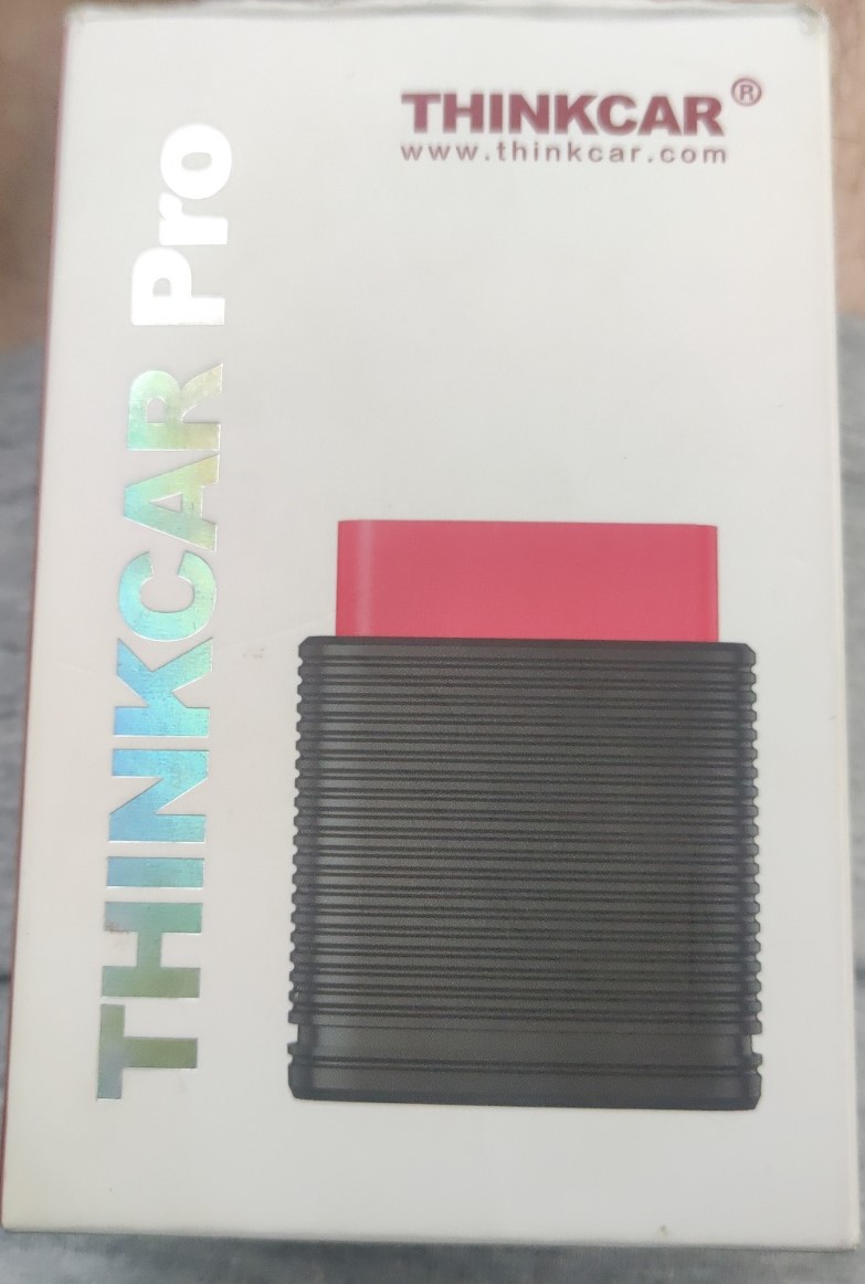

От 2-3 месеца имам и това, но е скъпичко като за поредния китайски боклук, купен от червеният китайски битак, въпреки че се справя учудващо добре(засега с Тойотите които съм докопал, един Форд Фокус 2003, Инфинити FX45 2004, Suzuki Swift 2009 ...):

Днес си поиграх с Теchstream 16 и JLR SDD кабела. Това е снимка на теста "какво може да прави". При мен колата няма CAN и е нормално да свети в червено. На автомобил със CAN ще светнат и тия пинове в зелено - пробвано е на други автомобили с CAN. Теоретично с правилни драйвери и настройки, трябва да тръгне на други марки - VAG, BMW, Mercedes, Honda (без обучението на дросела), китайците слагат в дисковете софтуер за Ягуар, Volvo, Mazda (по спомен).
